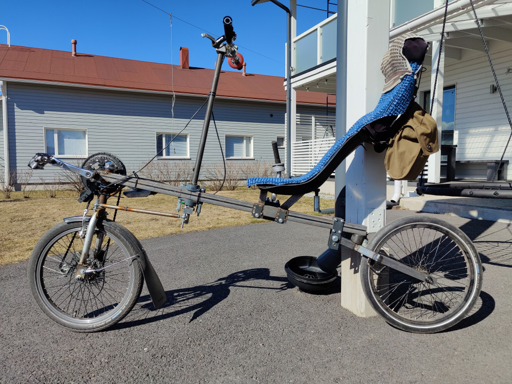

Siinä aurinkoisempi kuva:
Lokarit ovat nyt suht hyvät. Etuhaarukan etupuolella lokari ei kestä potkuja kantapäästä, mutta hyvin vähän siellä enää lentää kuraa. Haarukan takapuolinen on se tärkeä osa.
Vaihteisto päätti alkaa reistailemaan... Vaihdevaijerin palauttava jousi ei vain ole riittävän vahva vetämään vaihteet toiseen päähän luotettavasti, jos mekanismi likaantuu/jäätyy. Rohloff ja Pinion käyttävätkin kahta vaijeria yhden vaijerin ja jousen sijaan. Siinä voisi olla oma projektinsa: muokata vaihteisto toimimaan vaijerilla molempiin suuntiin.
Vielä paksummat kumit kelpaisivat, mutta kun edellytyksenä on paksu pistosuojaus sepelin vuoksi, vaihtoehdot jäävät vähiin. Nyt mennään näillä 50mm leveillä.
Ensi talveksi sitten sähköt. Ja vähintään yksi, mieluusti kaksi rengasta lisää, niin kaatumisen mahdollisuus ei pääse hidastamaan menoa. Kertaluokkaa isompi projekti sellainen

Eihän tuo takalokari koske yhtään tuota takavaihteensiirrintä, koska jos se tekee niin vaihteet ei toimi kunnolla ihan sen takia. Jos näin suosittelen leikkaamaan hieman aukkoa sen siirrin varren ympäriltä niin että se pääsee olemaan ihan vapaana.
Lisäksi sitä mekaniikkaa ei pidä rasvata millään tapaa koska se kerää likaa itseensä silloin ja jumiutuu. Muovien välinen kitka on aivan riittävän pieni ihan ilman mitään liukasteita.
En ole juurikaan kohdannut tilannetta jossa jousi olisi liian heikko. Se on yllättävän voimakas nimittäin.
Suosittelen irroittamaan vaijerin ja kokeilemaan missä kohtaa vika on.
Usein paljastuu että vaijerissa reilusti liikaa kitkaa ja ilman vaijeria jousi palauttaa oikein kunnolla.

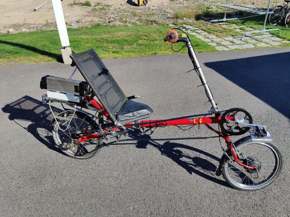

Noin muuten tuollainen (CLWB?) kyllä houkuttelee, juurikin polkimet emäputken seudulla, kuten tm:n pyörässä:
http://www.nojapyorafoorumi.fi/viewtopic.php?f=3&t=3352
Voisi jopa olla kiertyväketjuinen etuveto, jos laittaisi taakse sähköt. Vaatisi tosin kotitekoisen etuhaarukan läskin takanavan leveydellä.
