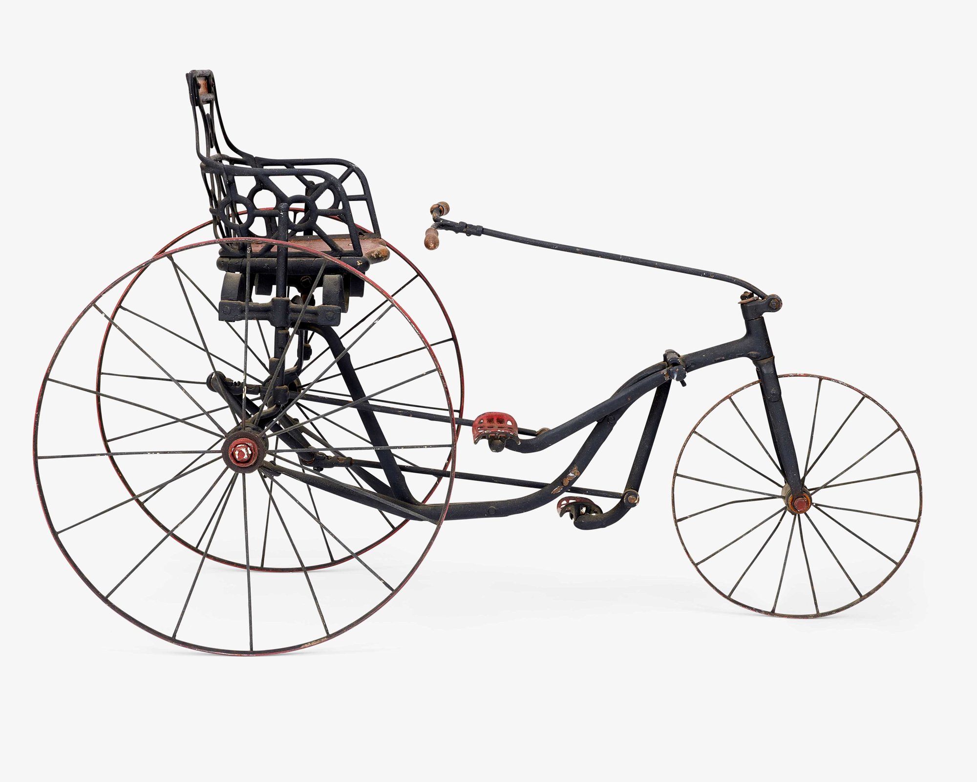

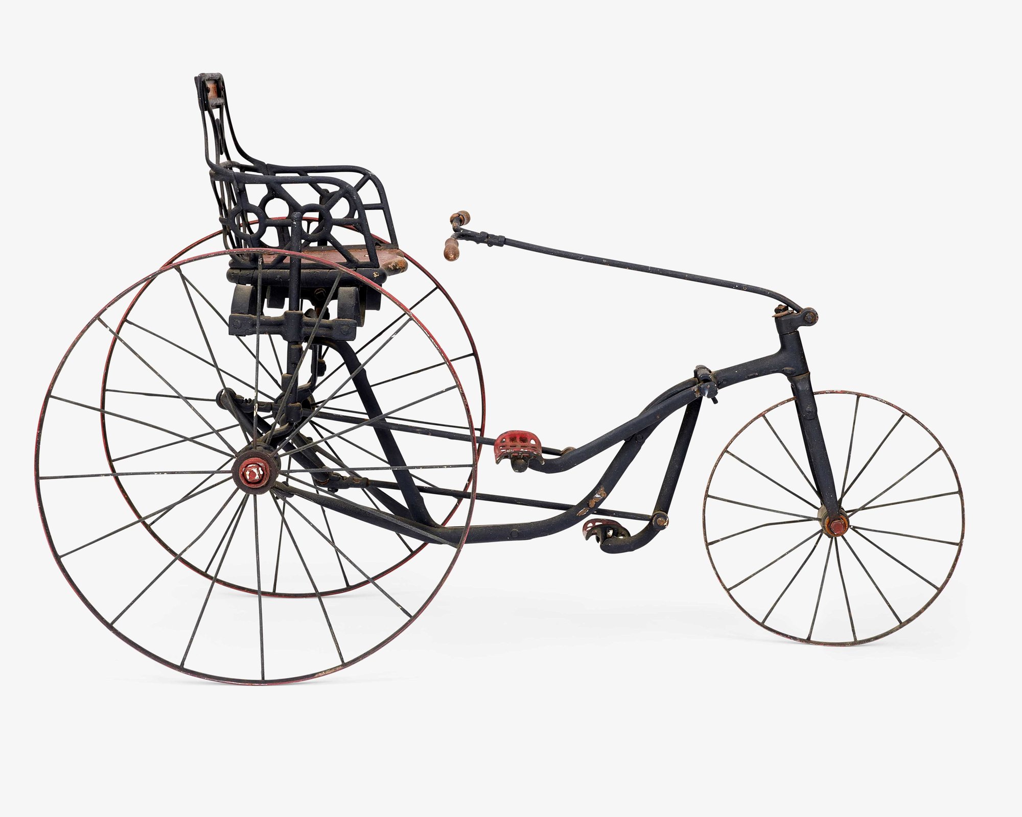

Palaan tuohon juden ehdottamaan lineaariseen polkemisliikkeeseen vielä.. ei idea ole tosiaan ihan uusi ja asiaa on kokeiltu maailman sivu erilaisissa konsepteissa.
Trivelociped
Trivelociped
Tässä esikuva 1860 luvulta, ajalta jolloin asiat tehtiin vielä kunnolla. Jos tuolloin olisi ilmakumirenkaat ja kuulalaakerit kehittyneet, niin kuvan laite olisi mun valinta kulkineeksi, ennemmin kuin se seisottava viritys.
https://www.eamesinstitute.org/collecti ... /tricycle/
Tuossahan kiertokanget keskivaiheeltan tekevät juuri Jorin kuvailemaa soikeaa liikerataa. Kokeilemalla polkimien paikka eri kohdissa kiertokankea, saisi haettua sopivaa profiilia polkemisliikkeen muodolle.

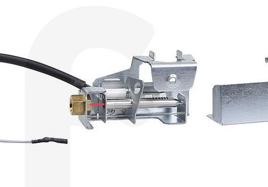

Dometic kaasujääkaapissa on kans hurjan oloinen rakenne. Olen taistellut tuollaisen kanssa tänä kesänä.
Kuvassa näkyvän messinkiosan päässä on suutin, josta nestekaasu lentää ilmassa (punainen viiva) poltinputkeen. Ei ois ite arvannut lähteä näin ennakkoluulottomaan ratkaisuun. Luulis että häiriötilanteessa on hieman paloherkkä?
Nestekaasu (LPG, Liquefied Petroleum Gas) koostuu propaanin (C₃H₈) ja butaanin (C₄H₁₀) seoksesta. Nestekaasu muodostaa ilman kanssa palavan seoksen vain tietyissä seossuhteen rajoissa.
Palavan seoksen rajat määritellään räjähdysrajoina (flammability limits), jotka ilmaistaan polttoaineen tilavuusprosentteina ilmassa.
(LFL, Lower Flammability Limit)
(UFL, Upper Flammability Limit)
Nestekaasun palavan seoksen rajat
Propaani 2,1 % - 9,5 % tilavuudesta ilmassa.
Butaani 1,8 % - 8,4 % tilavuudesta ilmassa.
Tarkat rajat riippuvat nestekaasun seoksen koostumuksesta.
Tyypillisesti kaupallisen nestekaasun palamisrajat 2 % - 9% tilavuudesta ilmassa.
Alle tuon alueen seos on liian laiha, eikä se pala ja yli tuon, liian rikas palaakseen.
Tehokkain palaminen tapahtuu lähellä stoikiometristä seosta, joka on propaanilla noin 4,0 % ja butaanilla noin 3,1 % tilavuudesta ilmassa.
Tuossa sekoitin venturissa nestekaasun nopeus vetää ilmaa mukaansa niin paljon, että seoksen loppunopeus on vain 2,4% kaasun nopeudesta. Jääkaapeissa käytetään 0,03 bar painetta, eli nestekaasun nopeus suuttimessa on enintään 34 m/s. Tuo kaasun nopeus tuottaa poltinputkeen enintään 0,8 m/s virtauksen, mikä vastaa 0,4 Pa, eli reippaasti alle kahdestuhannesosabaarin patopainetta. Ei mikään hirmuinen paine. Siksi ilmakanavat pitää olla suuria, eikä seossuhde ole kovin herkkä kanavien pienelle tukkeutumiselle.:|
Kaasusuihku on siis nopea ja kapea ja siksi erittäin herkkä suuntaukselle.

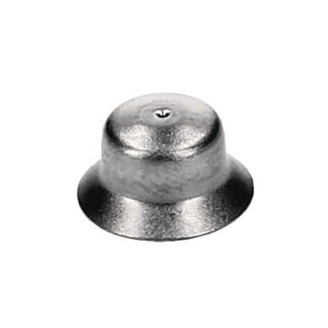

Tuossa jääkaapin polttimen rakenteessa pienikin suuttimen istutuspellin taipuminen, tai roska tai naarmu suuttimen suulla, ohjaa suihkun vinoon ja ampuu helposti poltinputken reiän reunaan ja sotkee virtauksen, kun osa suihkun mukaan tempautuneesta ilmasta puhaltuu putken ohi.
Suutin taitaa olla melko pieni, mutta jos löytyisi joku "tikku", vaikkapa hirven karva, joka menisi sopivasti kaasusuuttimen läpi, voisi sillä tähdätä suuttimen suunnan paremmin sekoitinputken keskelle. :?
ED- Jos ei löydy hirvenkarvaa, tai teräsharjan harjasta niin ohutta, että menisi sopivasti kaasusuuttimen reikään, voisi kokeilla musteella, tai maalilla kastellulla paperilla, jonka teippaa poltinputken suulle. Kun avaa kaasun, puhaltaa kaasusuihku paperin osumakohdasta puhtaaksi siltä kohdin, mihin osuu. En ole kokeillut, mutta voisi toimia. Vanhan ajan virtaustutkimuksissa käyttivät tällaista. :roll:
Viestit: 7897
Re: Kysynpä vaan
Suutin on ohuesta pellistä valmistettu ja 0,65mm ilmeisesti on reijän koko. Tai ainakin siinä lukee 65. Reikää ei kestä tökkiä millään tai menee heti pilalle. Uus maksaa 20€. Jääkaapissa oli kaksi vikaa (osittain tukketunut suutin ja ajoittainen sähkökytkimen kosketushäiriö) yhtä aikaa, niin se haittasi aluksi vian löytymistä. Nyt pelaa hienosti.
