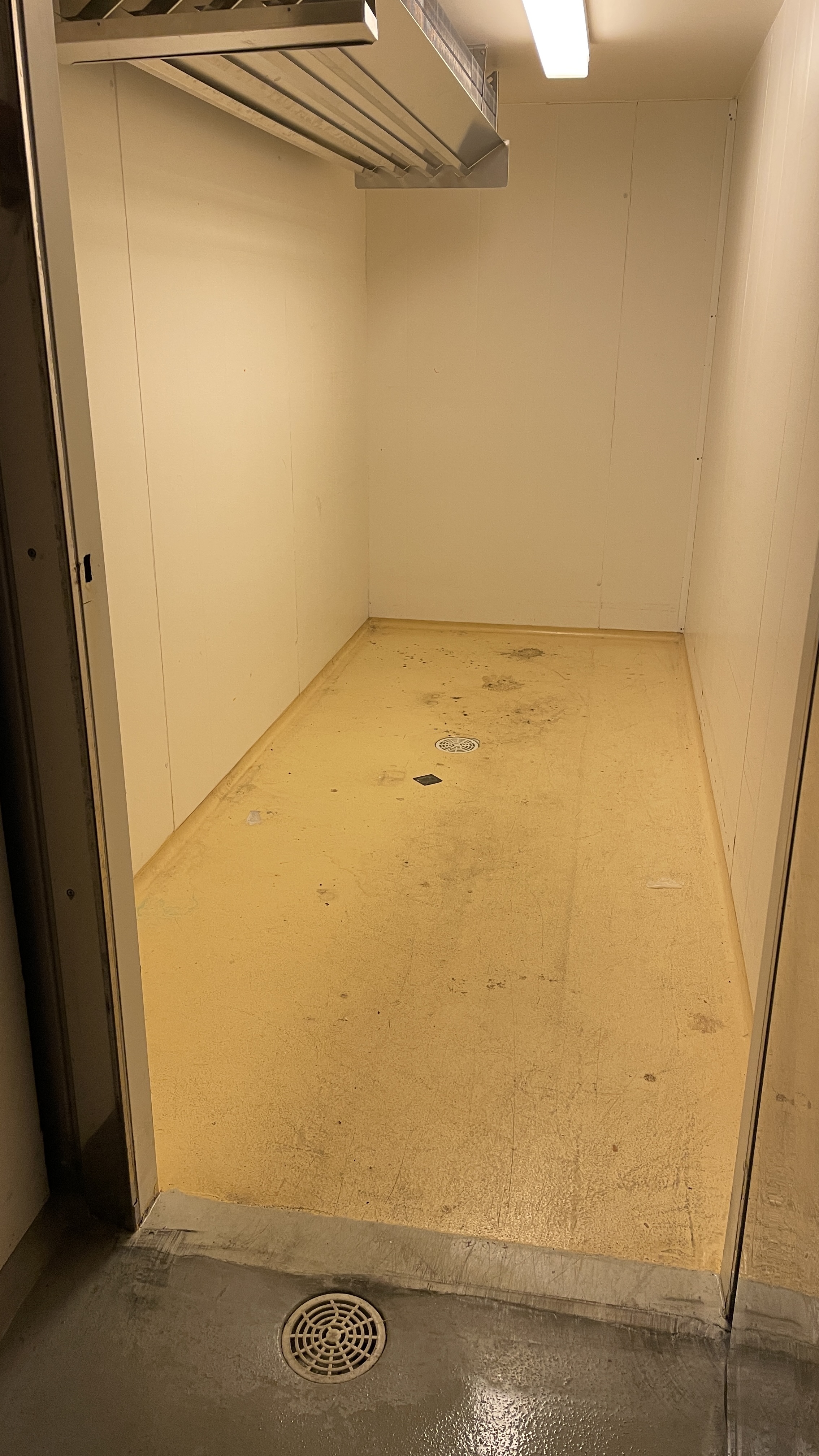

No vihdoin. Löysin ihan läheltä kotia tilan, missä pääsen jatkamaan projektia. Lämmintä tilaa n.5 m2 ja kätevästi lastausovet lähellä.
Arcus on vielä Nastolassa, mutta kunhan saan sen Espooseen, niin alkaa taas tapahtua.

En tiedä, miten tuo ajou:n edellinen viesti näyttäytyy muille (mulle oheisen kuvan mukaisesti), mutta pääasia että työtila löytynyt ja projekti jatkuu Kuva!

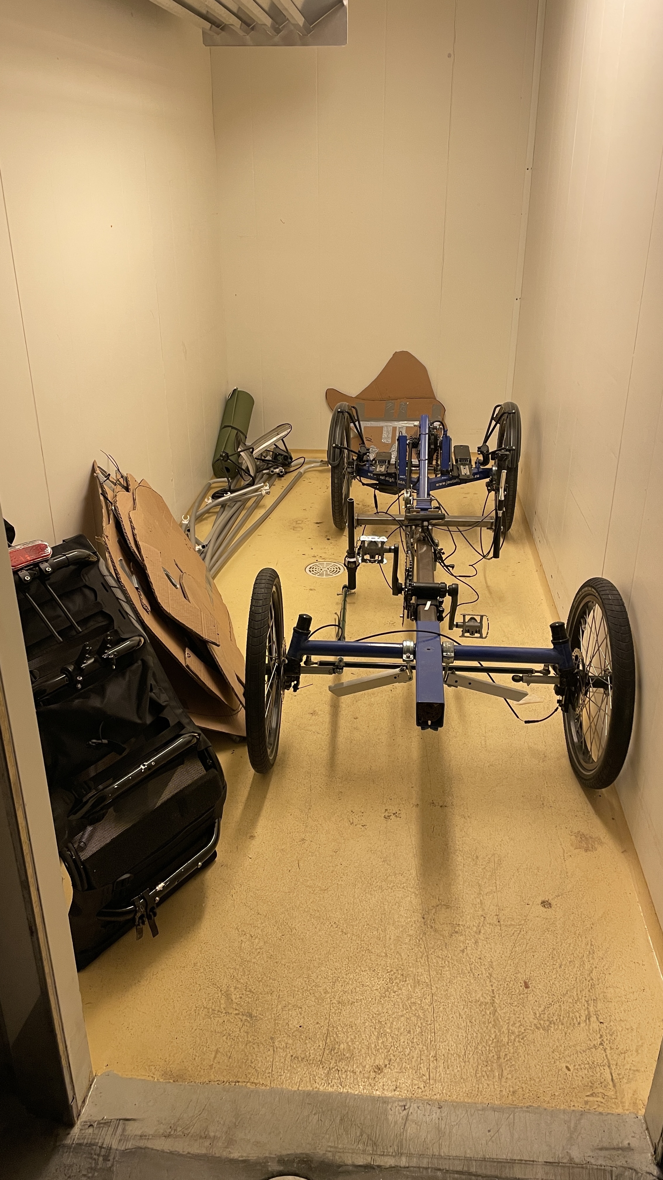

No nyt. Arcus on roudattu Nastolan mökiltä takaisin Espooseen ja pieni varastokoppi alkaa täyttyä tavarasta. Pikkuisen ahdastahan tossa on, mutta hoikkana poikana kyllä mahdun. Kohta hommat jatkuu.
Jouta Quad Veltop katteella

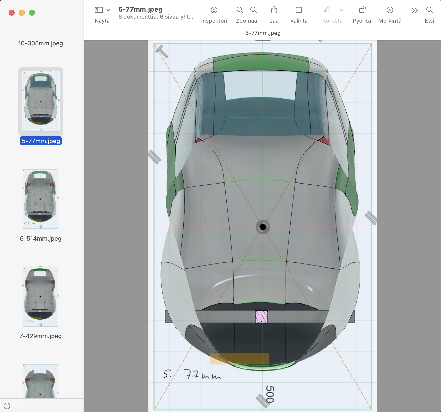

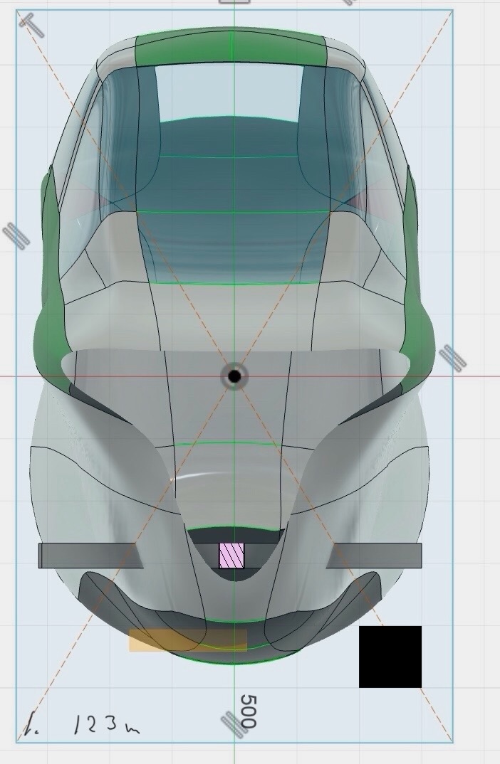

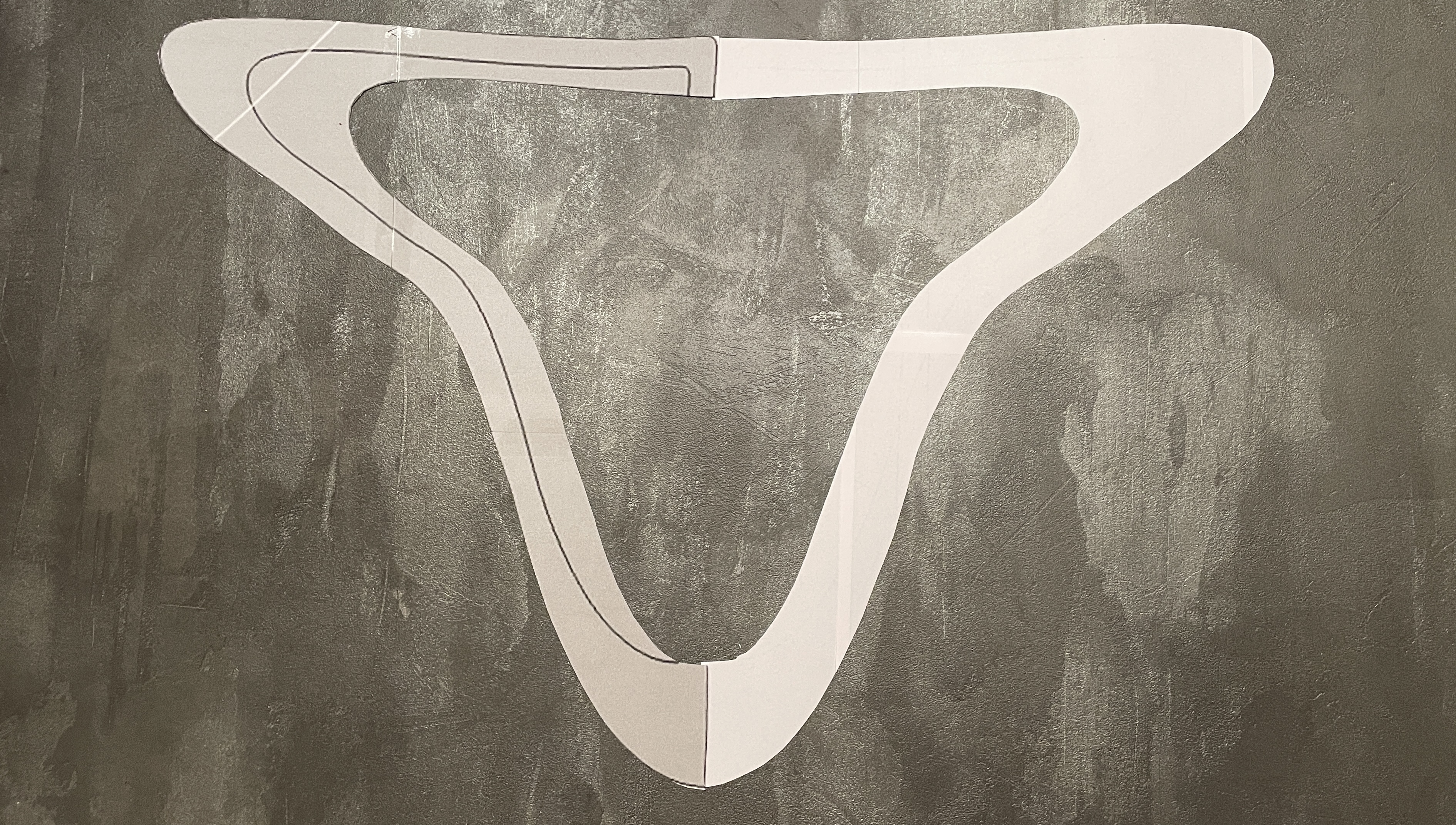

Taas mennään. Yritin eilen kasata tuota kerran kuljetusta varten purettua putkikehikkoa huonolla menestyksellä. Tein siinä samalla päätöksen, että putkikehikko tarvitsee sisäpuolelle tukikaaret. Olin jo kertaalleen viipaloinut Arcus III:n 3D-mallin, joten pääsin nyt suunnittelemaan, miten saan ne kaaret helpoiten tulostettua paperillle ja sitä kautta sitten liimattua vanerille, josta ne vannesahalla sitten sahailen.

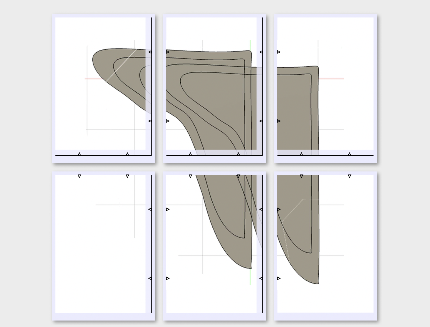

Löysin pikkusoftan, jolla saa helposti tulostettua 40x40 cm kuvan useammalle A4:lle. (Adobe Acrobatin Poster-tulostus ei toimi uusimmassa OSX-käyttiksessä.)

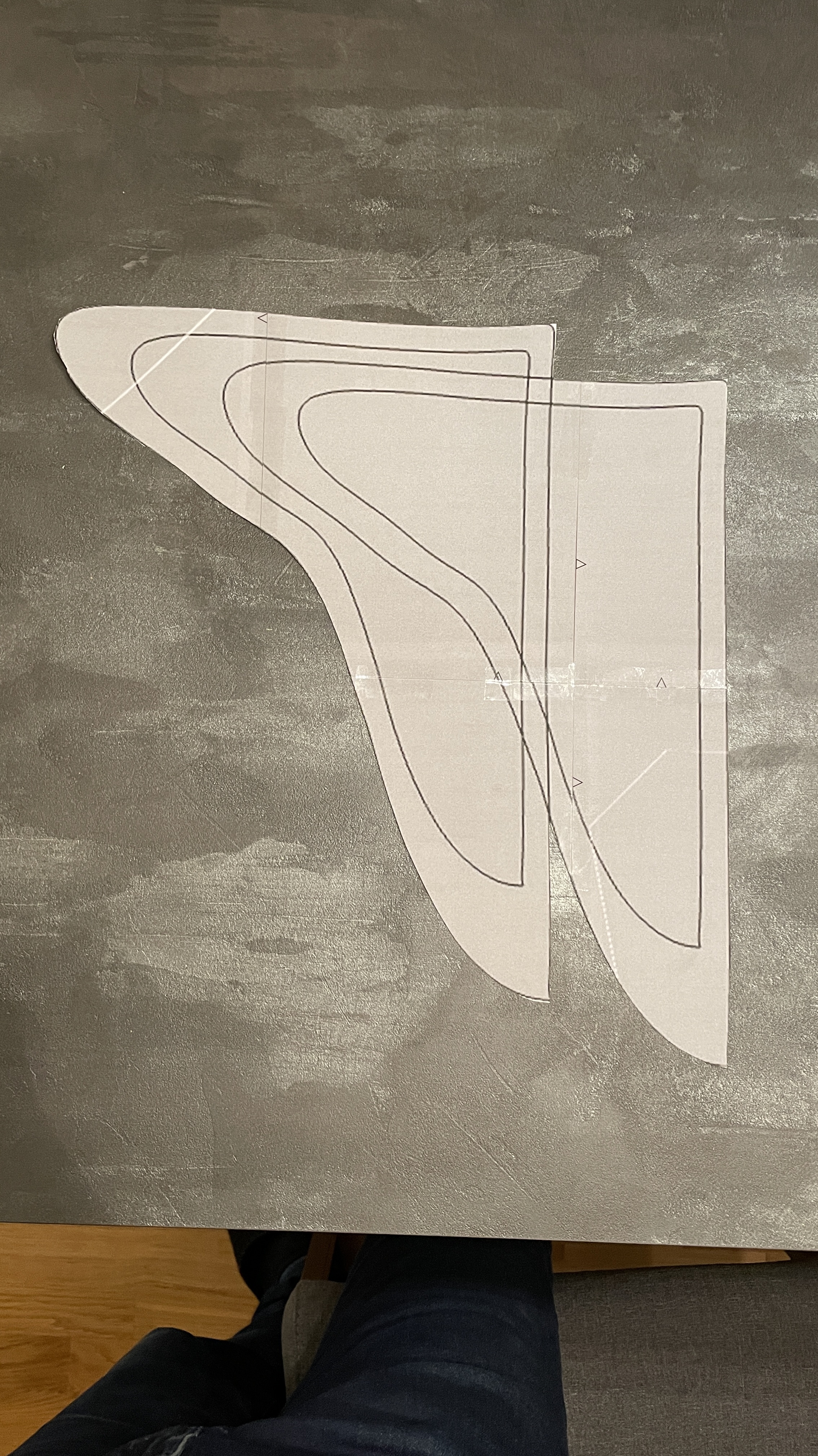

Asemoin puolikkaat vähän sisäkkäin, niin säästyy vaneria.
Lopullinen etuosan ensimmäinen tukikaari näyttää sitten tältä. Lervensin vähän tuota kappaletta, näytti tulostettuna niin kovin rimpulalta. Näitä on 11 kpl, joista tämä eka on pienin, joten ei muuta kuin hommiin!

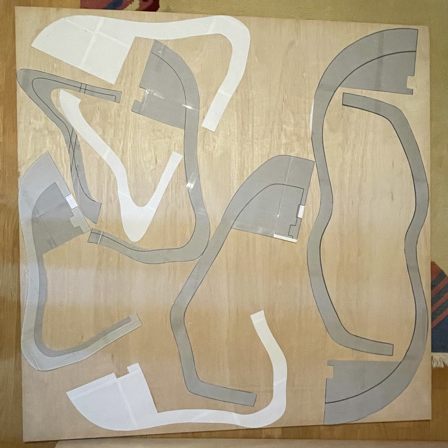

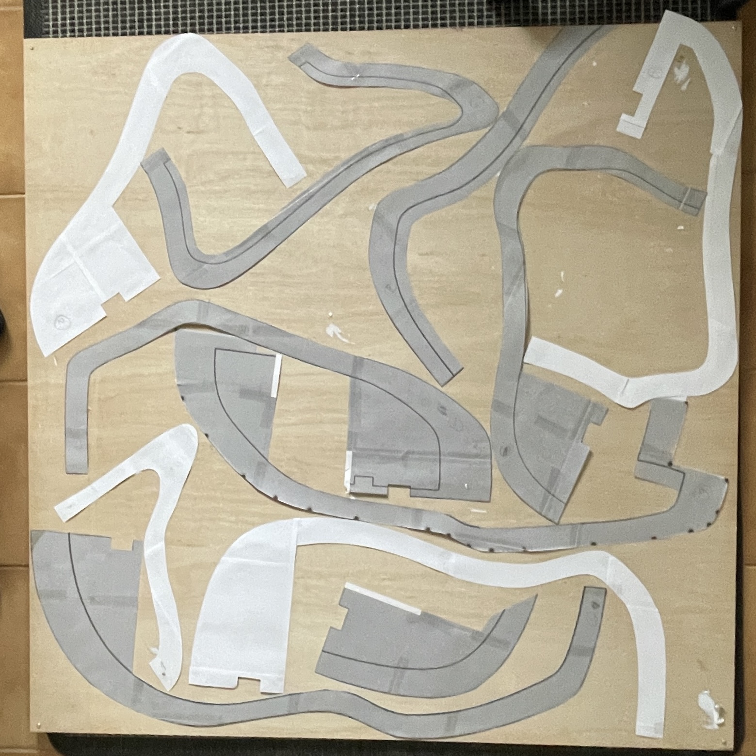

Pähkäilin tuota palapeliä aikani, enkä saanut kaikkia paloja mahtumaan. Sitten hoksasin, että koska tarvitsen jokaista palaa 2 kpl, niin ruuvaan kaksi vaneria päällekkäin ja yritän mahduttaa puolet paloista yhdelle vanerille. Sehän onnistui. Vain yksi kaari piti jakaa kahteen osaan (siis lopullinen kaari neljään). Jätin alaosat vielä aika reilun kokoisiksi, koska mallaan sitten paikoillaan niihin kolot ketjuputkia ja polkimien vaatimaa tilaa varten. Suorakaidekolot on runkopukelle.
