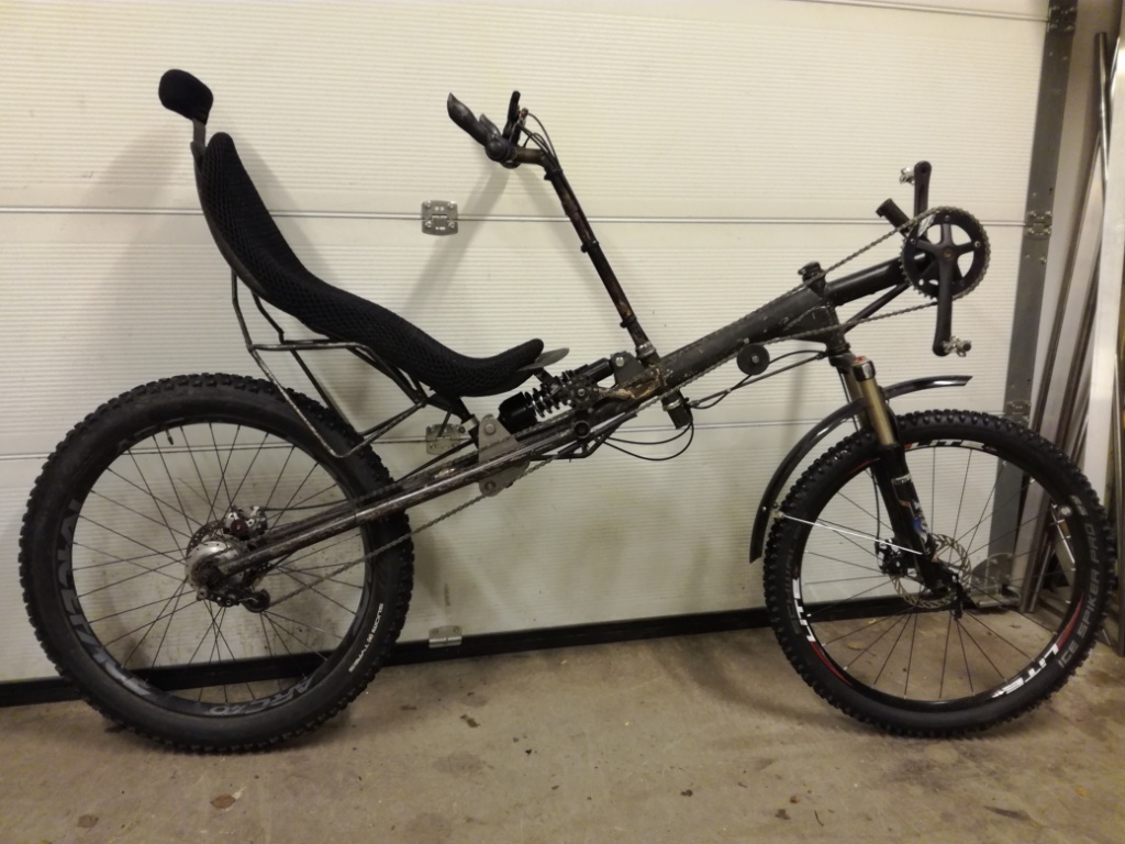

Niin, tällä laitteella on nyt ajettu 22,500 kilsaa eli siihen nähden alkaa bugit olla vähissä. Samoin maalaus alkaa näyttää aika härskiltä ja penkki pitäisi tehdä uusiksi. Mutta toimii kuin kuuluisa junan vessa, ja lähinnä ketjua puhdistelen ja SquirtLube:a lisäilen noin viikoittain.
Tällä vain on niin kiva ajaa, ja tällaisenaan toimii ihan kivasti, ettei tahdo kehdata purkaa osiksi.

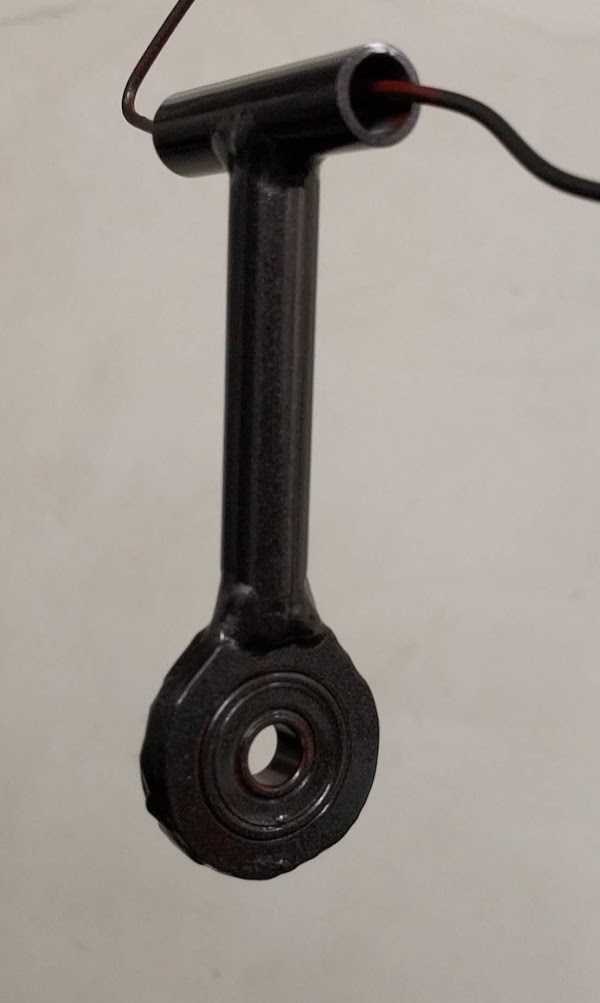

Eilen sitten ennen pimeän tuloa purin tuon vetotankovirityksen laakereineen pois, otin siitä mitat ja tein uuden. Siinä laakerin silmänä toimii 3mm paksusta CrMo-levystä päällekäin laitetut kaksi lattaa joissa 22mm:n reikä. Vanha laakeri keskellä työstin 5mm:n vahvuisen kehän laakerin ympärille ja pisaran muotoon josta kärki vetoputkeen tehtyyn hahloon ja hitsasin sivusaumasta latat yhteen.
Vetoputki ja poikkiputki linkuston pulttia varten nekin uusia tällä kertaa, maalaamaan en ehtinyt kun oli kello jo yksi aamulla kun tuli valmista, ehkä tänään... ja samalla vaihdan uuden stefoilla olevan laakerin tuohonkin, sellaiset on nyt noissa alumiinipaloissa ja eivät vaadi puhdistusta saati voitelua kuten rullaluistimen laakerit.
Tässä tämä päivitetty palikka, pohja- ja metallivärillä maalattu ja kirkas lakka pinnassa. Laakerina on tosiaan stefalla varustettu malli josta pysyy vesi ja lika ulkona. Maalasin senkin yli varmuuden välttämiseksi... ettei uutukainen maalipinta kärsi laakeria paikalleen koputtaessa.
On vähän painavampi mutta jos tätä ei enää tarvitse korjailla jatkossa. Hyvin pelaa ajossa ja jousituksessa ei ole enää minkäänlaista klappia.

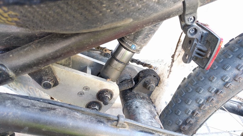

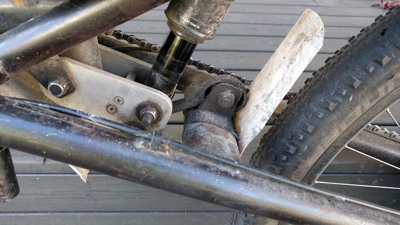

Ensimmäin inkarnaatio MB täysjoustonojakista on taas talven tultua päässyt ulos elämään. Olin vaihtanut ilmaiskarin uuteen ja kun kuski on "tuhdissa" kunnossa jouduin pumppaamaan 230psi ettei iske pohjaan.
Työmatkalla kuului naps ja takahaarukan linkin pultti poikki & repeytymä hitsaukseta toisella puolen. Muutenkin mietitytti max paineet joten laitoin moottoripyörän takaiskarin jousitusta kontrolloimaan. Lisäksi uusi linkki jolla takapyörään 10 cm lisää joustoa. Tällä taitaa voittaa isoin-iskari-pyörässä-kisan.
Pientä modausta ja hitsausta jotta iskarille tilaa. Nyt on taas komiasti talvikunnossa.

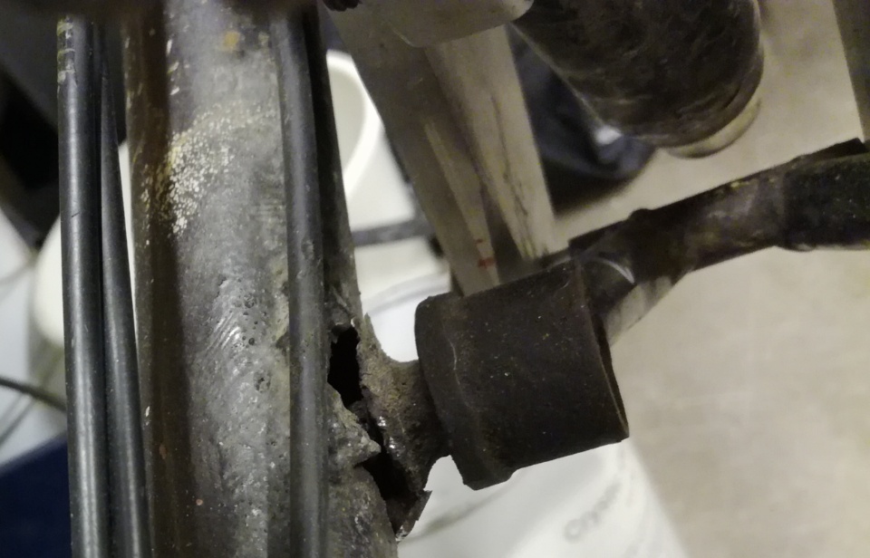

Pitkästä aikaa jotakin sanottavaa tähänkin ketjuun. Kun on Nojailijalla ollut rasitusväsymiä, ja muutenkin murtumista kirjoiteltu foorumille.
Mulla alkoi takajousitus narisemaan kesäkuun puolella, ja kun tarkemmin katsoin niin takahaarukan H-putki jonka päälle on hitsattu korvakko jousituksen linkille, oli murtunut etureunastaan ja sivuiltakin jo pitkällä menossa. Näköjään sen verran ketutti ettei tullut otettua ennen/jälkeen kuvia, mutta pienellä mielikuvituksella ne voi nähdä vaikkapa tässä vanhassa kuvassa:
No takajousitusta on korjailtu, kuten tästä pitkähköstä ketjusta voi päätellä, aina silloin tällöin. Lujimmalla on olleet nuo alumiiniset kolmiot, mutta viimeisin korjaus on pitänyt ne 100% kuosissa ja kunnon stefoilla olevat laakerit ovat kuin uudet. Tuo kolmioiden ja haarukan välinen linkki on pettänyt useamman kerran, mutta viimeisin korjattu versio on näköjään riittävän luja. Samoin iskarin yläpäätä piti vahvistaa pari kertaa mutta sekin on nyt tehty riittävän lujaksi.
Tällä laitteella on ajettu noin 27 tuhatta kilometria ja siitä lähes kaikki maastossa, poluilla ja sorateillä. Joten ihan tyytyväinen pitää olla, ja näin optimoituna ei painoakaan ole tullut juurikaan lisää vaikka kestävyyttä pitäisi nyt olla riittävästi.
Vielä kun jaksaisi aloittaa kuituhommat, kun tarvitaan uusi penkki...
