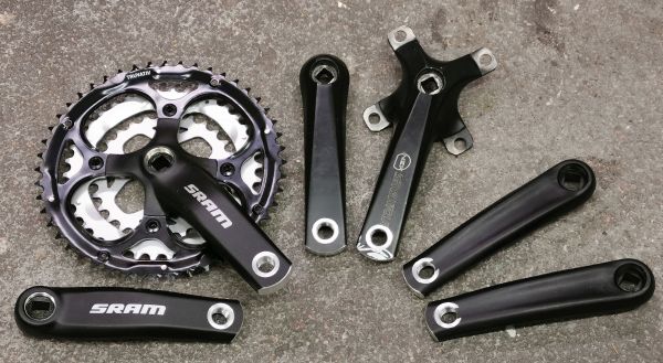

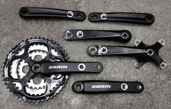

Kampipajan kevätkausi startattu, lauantaipäivän saldo kolmet kammet:
samuel: SR Suntour, 170 -> 135 mm
Hillshead: Bafang, 170 -> 140 mm
torneol: Sram S650, 175 -> 130 mm

Paketti noudettu ja veivit vaihdettu. Velttous ja iltatoimet ehkäsivät koeajon. Huomenna veivataan ja raapustetaan raporttia.

Joo, about kammen lyhennyksen verran. Samalla säätelin etuvaihtajaa.
