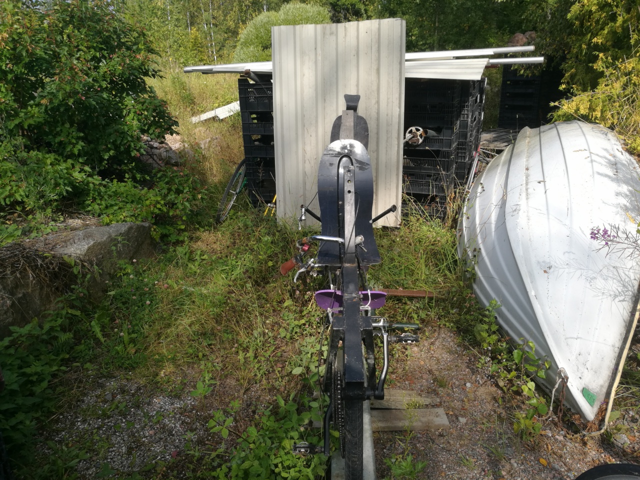

Laitoin kiekot kahden palkin väliin - ekalla silmäyksellä huomasin, ett penkit on vinossa ja molemmat eri suuntiin. Ei ihme, ett paikallaan seisoessa, meillä oli pientä kiistaa, millon ollaan kallellaan ja mihin suuntaan ;)

Kuva olis kiva, jotta hahmottuisi, miten paljon vinossa on niin vinossa, että sen jo huomaa. :?
Viestit: 17956
Re: MBB tandem 2WR
Ainakin takapenkki on vinossa ja paljon - toki en tiedä oliko se yhtä vinossa viime reissulla, luultavasti ku ei siinä paljoo ole säätöä.

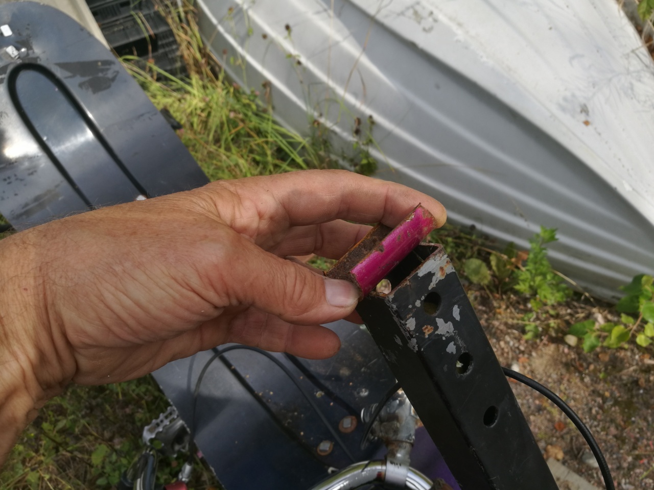

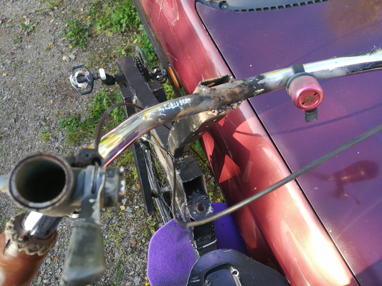

Ohjaustanko on rälläköity irti ja kuvittelin tuohon tolpan päähän hitsaavani, pätkän puolikasta putkea - vähän pidempi ku kuvan putki. Tolpan päähän sovitus tuolle puolikkaalle ja aukko kokonaan umpeen. Kahdella klemmarilla tanko tuohon kiinni, meneekö oikein?

Kuvasta katsoen etupenkki on vinossa noin sentin puolen metrin matkalla, eli noin kaksi astetta. Takapenkki ilmeisesti hieman enemmän vastakkaiseen suuntaan.
Eikös se ohjaustanko ole ihan tavallinen, keskelltä paksummalla muhvilla varustettu polkupyörän ohjaustanko.
Jos näin, ei tuollainen putki voi olla aivan noin, koska keskimuhvi jää kantamaan ja klemmarit ei tue tankoa puoliputken pohjaan. Ainakin pitäisi olla paksunnokset puoliputken päissä klemmarin kohdilla.
Olisikohan parempi rakenne laittaa tuohon päälle poikittain latta, johon sitten poraat reikäparin molemmin puolin pakoputkiklemmaria varten. Latan pitää olla hieman paksumpaa materiaalia, jotta kestää pienen taivutuksen, mutta kuitenkin niin ohut, että pakoputkiklemmarin pultit ylettävät läpi, vaikka vastakappale on välissä.

Niin, jotain putken väliin oli tarkotus tunkee mutta latta kuullostaa taas simppelimmältä. Onkohan pakoputkiklemmareita tarpeeks pieniä 22mm tai jotain?
Muok. 25mm klemmaria näytti ainakin olevan.
25 x 1,5 sormus klemmarin alle voisi muutenkin olla hyvästä, ettei ohjaustanko lommoudu.
Tuota voi vielä yksinkertaistaa hitsaamalla klemmarin runko-osa suoraan lattaan. Vähemmän työtä ja latan paksuus on vapaa.
Taidan yksinkertastaa viel lisää ja hitsata ohjaustangon suoraan tolppaan kiinni ;)
Viestit: 17956
Re: MBB tandem 2WR
Josko se tuolla kestäs reissun tai puoltoista ;) jätin viel tuuletusraon, ettei tuu liian kestävä :mrgreen:

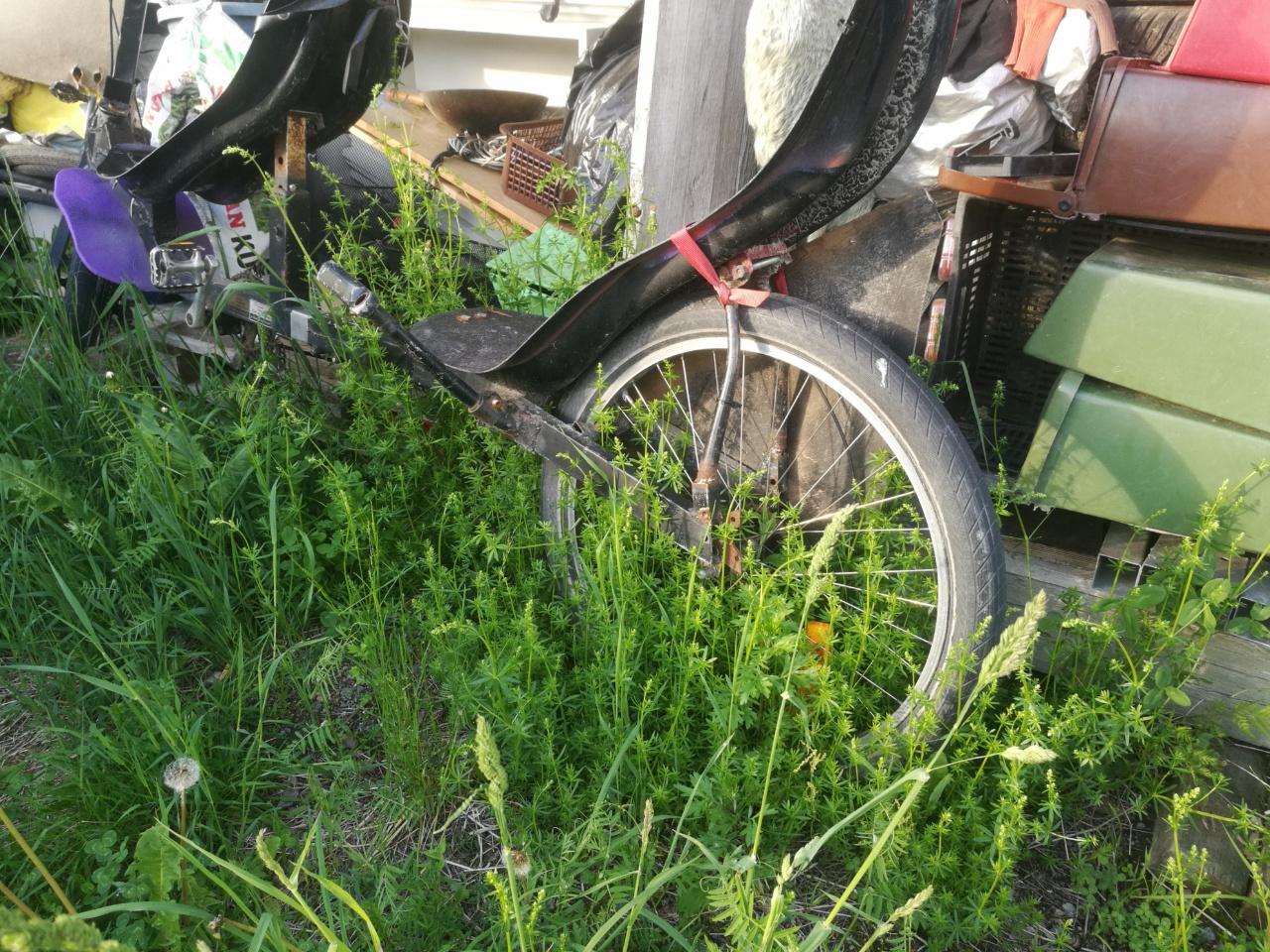

Piti ottaa tämä pyörä käyttöön ku lykkäs sunnuntaina märkää lunta ja siihen pakkanen päälle. Kinneröinti meni vaikeeks ja raskaaks - 2WR toimii paremmin :) Vähän kielikeskellä suuta ku pinnat on paikoin liukasta röpelöä ja jäätyneitä uria mut eiköhän se siitä.
