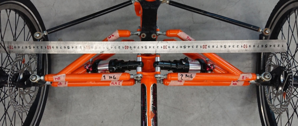

Taidanpa kuitenkin laittaa nuo nivelvarret uusiksi (ainakin pienimmät). Tänään kehitetyn sanoihin perustuvan kokojärjestelmän mukaan ilmaistuna: siansilmät (M6) lehmänsilmiin (M8), mutta onko häränsilmä (M10) jo ylimitoitusta? Pitänee etsiä joku järkevä myyntipaikka PK-seudulta.
Edit: Jos siis ajatellaan kantavuuden kannalta, tällaisenaan osa noista nivelvarsista vääntyi ed. omistajan alla.

Re: Spectri (SpecBike tadpole trike) ja Arcus II-kangaskate
Tai sit koitat saada pyörän ajoon ja korjaat vasta jos jotain hajoo :)
Sitä vääntymistä ei huomannut ennen kun vasta illalla eli mistään katastrofaalisesti leviämisestä ei ollut kyse. Sinut tuntien, ajat luultavasti varovammin kuin minä eli voi olla, että mitään ongelmaa ei edes tule :wink:
T. Entinen omistaja
Viestit: 6147
Pyörä ei olekaan enää tulossa ensisijaisesti mun ajoon, joten varmuuskerroin pitää nyt olla toinen.

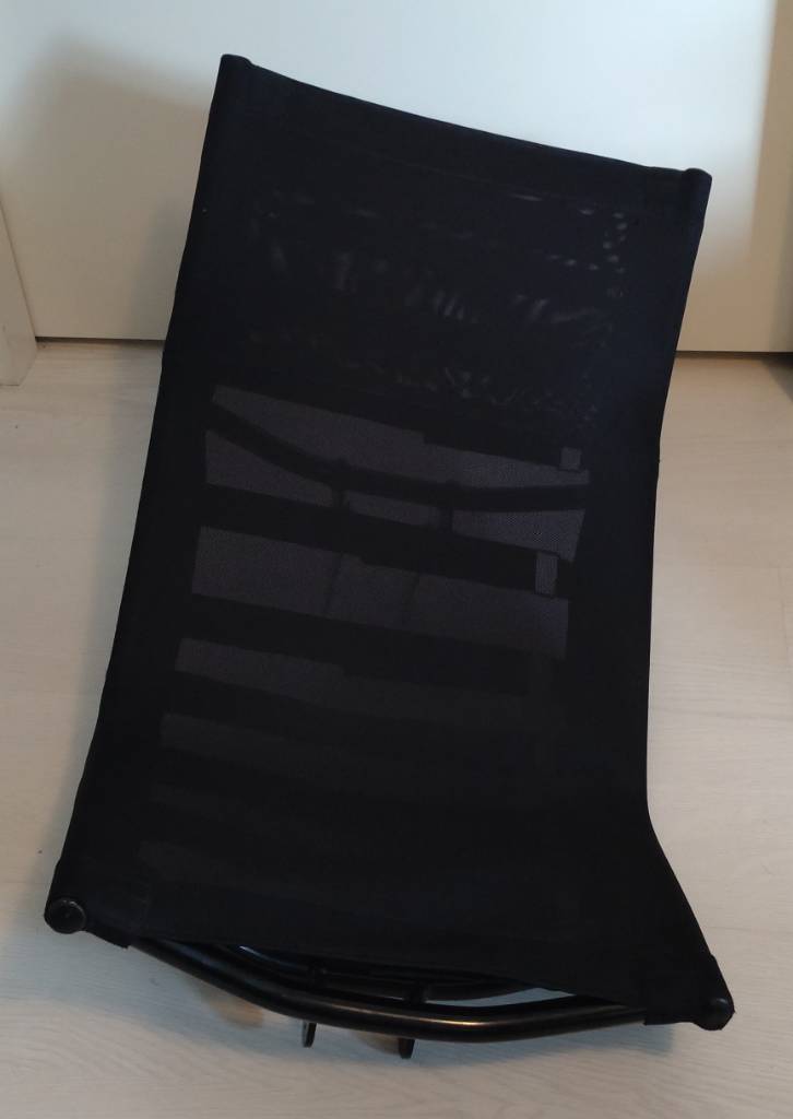

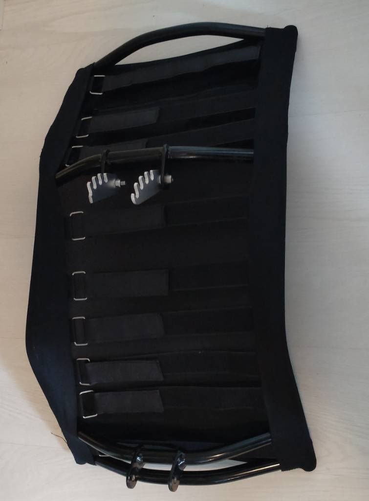

Tähän kaupallinen penkki tulossa, kunhan aika koittaa. :)
Viestit: 6147
Kaupallinen penkki
Viestit: 1239
Onko sopiva selän muoto?
Viestit: 6147
Polkumies kirjoitti:
En tiedä ku muodon kantaja on karkureillä.
Viestit: 1670
Verkkopenkin saa aina säädettyä takaremmien kireyttä säätämällä kullekin selälle sopivaan muotoon, kunhan koko vaan on sopiva.

Viestit: 6147
ajou kirjoitti:
Jouta Quad (Arcus III)
Kyllä ahterin kokoonkin ihminen pystyy vaikuttamaan ainakin horisontin suunnassa.
