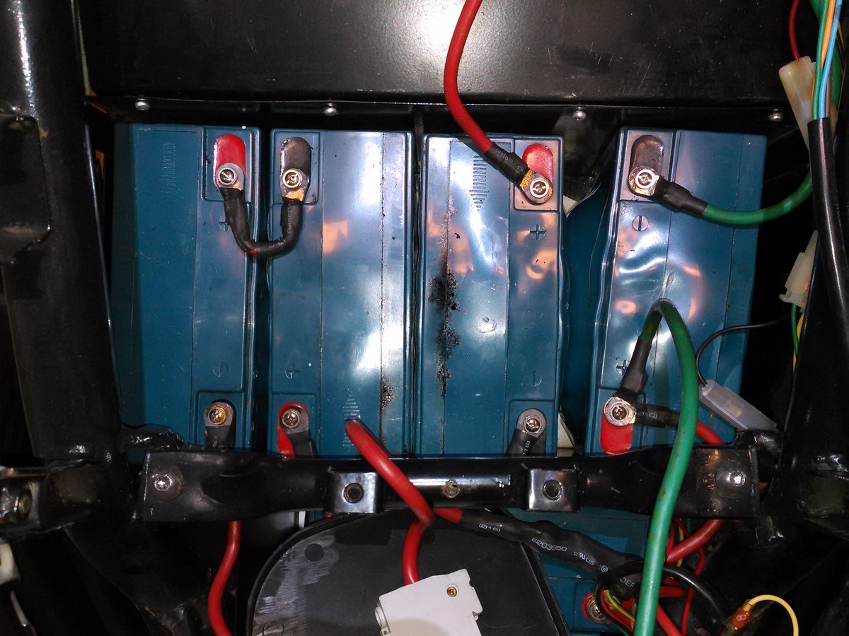

Nyt on siis sähkömopo tallissa ollut hetken aikaa ja pienet testilenkit ajettu.
Viime torstaina arvoin että lähdenkö saunomaan sillä ( onneksi en koska lunta satoi illalla).
Perjantaina laitoin laturin kiinni ja tarkistusluukusta huomasin että yhden akun kannella on jotain tummaa likaa.
No, eikun satulan alta koko kypäränsäilytyslaatikko irti ja sitten muutama minuutti ärräpäitä isoon ääneen :evil: :evil: :evil: :evil:
Akut tosi turvoksissa, hyvä etteivät ole kokonaan räjähtäneet!!
Kauppoja tehdessä myyjä sanoi että maahantuoja oli ilmoittanut että "akuilla ei ole takuuta koska on ollut esittelymopo, mutta olivat latautuneet normaalisti täyteen"
Juu-u oli tosi täynnä, oikein piukkana!
Siinä parin sidukan jälkeen kun kädet olivat lakanneet tärisemästä raivon takia, napsin kuvat joka akusta ja tein asiallisen reklamaation myyjälle.
Tänään tuli uudet akut kotiin kannettuna. Nyt vaan kaikkien liittimien hapettumien poisto ja kunnon suojamömmöt napoihin...
Re: Virallinen marina ja v*tutusketju
Mikähän nuo on turvottanut? Kannattaa uusia akkuja ladatessa vähän yrittää mittailla ettei vain ole vääränlainen laturi tai jopa viallinen.

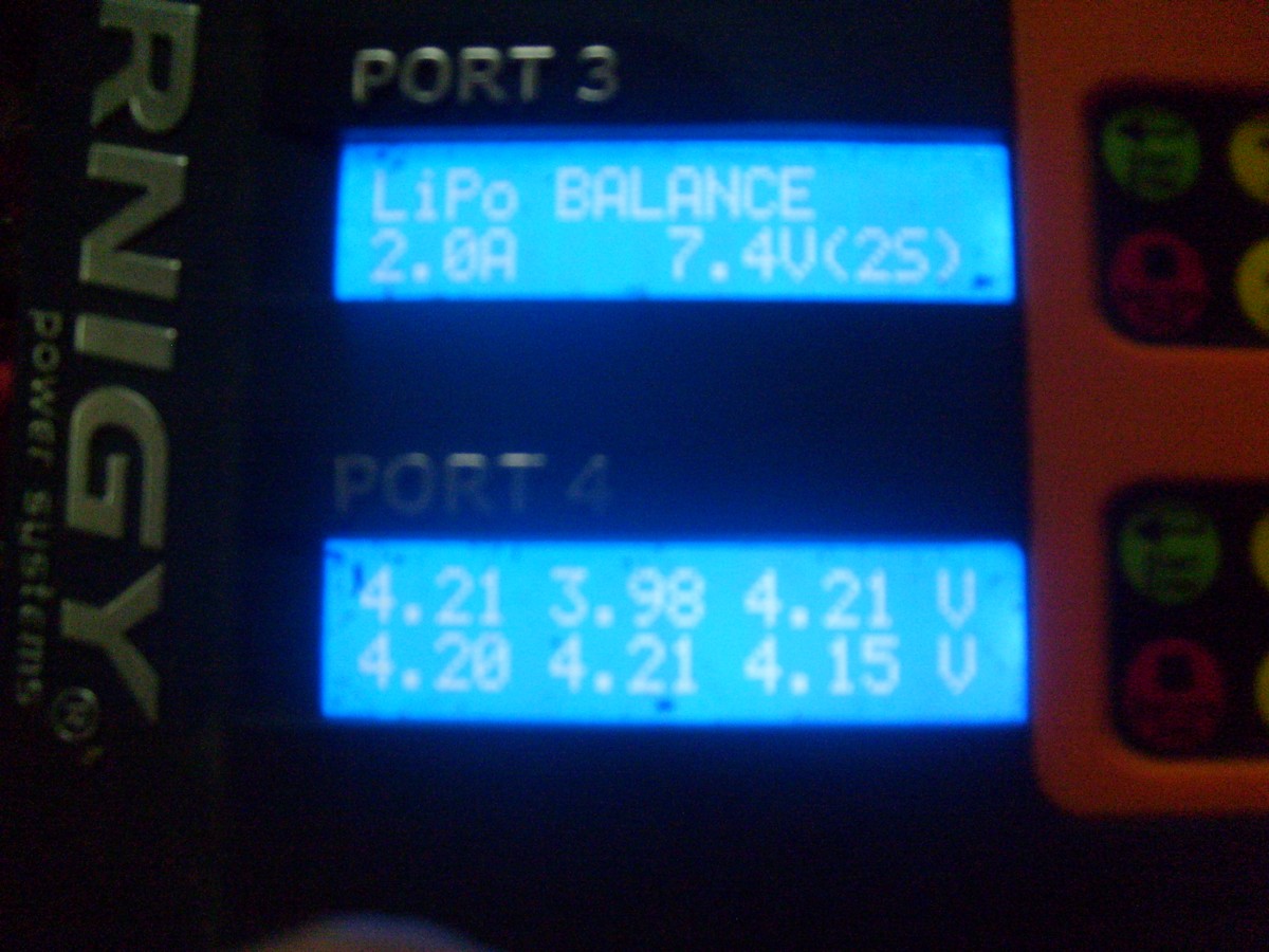

Ensin huomasin, että yksi uusista akuista on sökö. Kaksi kennoa pimeänä. No, ne olivatkin tarjouksessa. Hobbykingin kanssa on ihan turha yrittää mitään akku-reklamaatiota, joten uusi tilalle.

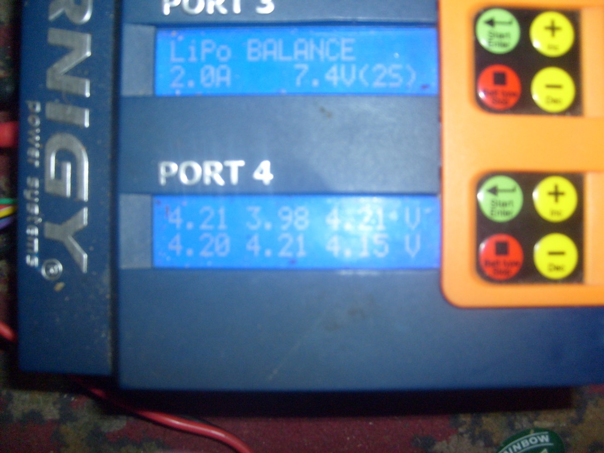

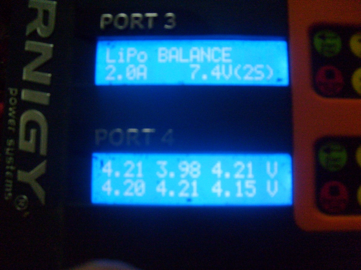

Mitenkäs nuo akut kuolevat. Lakkaavat kokonaan ottamasta ja luovuttamast virtaa? Entäpä, miten nuo kuolleet kennot tunnistetaan. Onko niin, että sarjaan kytketty kennoryhmä pitää purkaa juotteistaan, jotta kuolleet kennot löytyvät, vai onko tuohon joku fiksumpi konsti?
Tämä oli uutena sökö. Seissyt liian kauan varastossa todennäköisesti, ilmankos oli tarjouksessa. Sökönä kenno ei enää ota virtaa vastaan, ei suostu latautumaan täyteen, jolloin koko akku on epätasapainossa. Voi olla valmistevika tai ikä. Laturit kertovat joka latauskerralla jokaisen kennon kunnon näissä lipo-systeemeissä. Mittarit näyttää automaattisesti kun kytkee akun kiinni.
Näissähän on kolme virtajohtoa. Plus, miinus ja tasausmoniliitin, johon tulee johdot jokaisesta kennosta erikseen.
Latureita nyt menee aina joskus, lähinnä noita pieniä. Isommat kestävät paremmin. Nämä ovat RC-latureita, suunniteltu lennokkitoimintaan.
Mä vingutan näitä tässä hommassa kybällä satoja ja satoja tunteja vuodessa. Lennokkihommissa nämä tunnit eivät tulisi koskaan täyteen.
