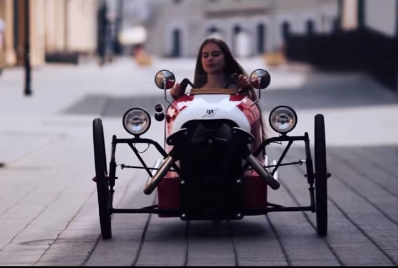

Onpa eturungossa rumasti rautaa :shock: Noista 40x40 putkista tekee vaikka flevon rungon.
Mitä te tuollaista tekelettä analysoitte. Ei siinä ole mietitty mitään muuta kuin ulkonäköä. :( Aivan varmasti ovat putket pelkät koristeet ja tuo "moottori" edessä pelkkä älytön koriste. Älkää ainakaan mallia ottako. Työläs painava ja epäkäytännöllinen, jota ei varmasti kukaan aja ilman sähköapua kuin pakon edessä. :x
Re: Kummallisuuksia netistä
Paino ilman sähköapua liki 60kg ja sähköavun kans 70kg. Noihin lukemiin ei kovin hennoilla rakenteilla pääse :)
En sitten tiedä kuinka luotettavina noita tietoja voi pitää, esim:
Brakes - Disc brakes on all 3 wheels.
Minusta tuossa on mietitty paljon muutakin. Esimerkiksi nuo etupään ratkaisut vaikuttaa kuvista päätellen oikeilta ja hyvin suunnitelluilta. Jättö, olkapoikkeama, ackerman...
Toki jos työmatkakäyttöön tekisi niin pohtisi vähän parempaa sateen suojaa ja painoa :)

Etuakselit ovat niin ohuet, että taipuvat jo hyvin loivassa sivukallistuksessa niin, että olkapoikkeamat ovat eri puolilla selvästi erilaiset.
Ohjausgeometria ja rakenne on lainattu esikuvastaan, joka oli polttomoottorikäyttöinen. Josta tuo muovinen maskin moottorinkuvatus on viitteenä.
En minäkään mitään muuta vikaa etupäästä löytänyt vaikka yritin hakemalla hakea :D
Näyttää kuitenkin että etuakselit on normaalit 9,5mm(3/8") polkupyörän etuakselit :shock:

70 kg ajokki ja tuhti kuski ensimmäiseen vauhdikkaampaan kurviin, niin ei ole olkapoikkeamat enää optimaaliset, jos yleensä ulompi etupyörä enää edes pyörii. Uskokaa vain, tämä on pelkkä ulkonäkömalli ja vain näennäisesti toimiva laite.
Meinaatko että olka-akseli taipuu? Jos nyt jätetään tuo alimitoitettu etuakseli pois laskuista.
Aika lailla vielä kyse uniikeista yksilöistä, sama laite, eri yksilö ja näyttää sisältä tältä:
Ei kai näitä kovin montaa olisi tehty jos rakenteet ei kestäisi?

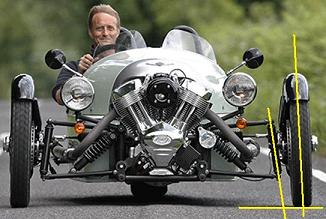

Alkuperäisessä morganissa on olkapoikkeama ihan jotain muuta kuin nolla :shock:
Britit :D Milläpä muulla sen agressiivisen ja vauhdikkaan ajotuntuman tuollaiseen saisi :D
Morganilla oli omatkin suunnitelmat tällaisen polkuauton rakentamiseksi: http://www.morgan-motor.co.uk/mmc/carra ... alcar.html# Liekö edennyt?
Totta! Tuolla saa urheilullisen ajotunnelman ja tuntee ajavansa :D

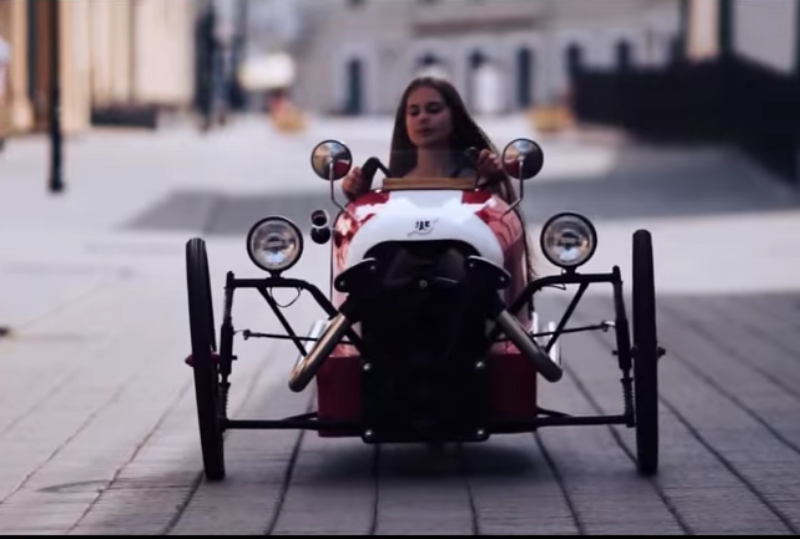

Tällä videolla hakevat rahaa kahdenkymmenen laitteen tekemiseen. Demoajon vauti kertoo, ettei laite ole alkuunkaan luotettava tai muutenkaan vartenotettava kulkupeli. Sähkömoottori on pelkkä lupaus demoajo tehdään alamäessä. Vedätys!
Video on huono ;) Eilen pistin jo tämän uutisklipin jossa näkyy vähän hastavempaa ajelua
Edelleen olen sitä mieltä että jos tuo ei olisi toimiva ja kestävä niin miksi olisivat tehneet jo vaikka kuinka monta yksilöä?

Toimivuutta on niin monenlaista. Täysikokoisella kiekolla posiviivisella camberilla varustettu ulkokaarteen kiekon akseli joutuu todella tiukalle, eikä voi kestää oikeaa käyttöä 70 kg painavan ajokin plus kuskin yhteispainolla. Eturipustus sinänsä on kyllä innovatiivinen, eikä siitä mitään pahaa ole sanottavana. Minun kritiikkini kohdistui vain valtavaan painoon ja siihen nähden onnettoman ohuisiin akseleihin. Jos akselit ovat usean yksilön harjoittelun jälkeen vielä ohuet, on kyse joltain osin huijauksesta. Rakenne ei voi toimia.
