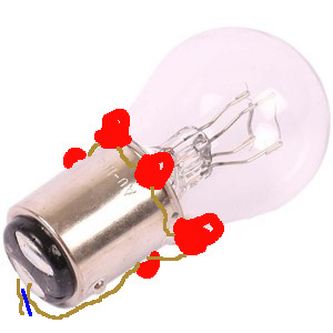

4W takavalon hehkulankapolttimon ledittäminen
Mitäs elektroniikkaa ymmärtävät ovat mieltä. Onko mieltä tehdä vanhan Transportterin takavaloille sähköä säästävä valokikkailu näin:
Takavaloina siinä on tällaiset yhdistelmäpolttimot, jossa on 4 W takavalohehkulanka ja 21 W jarruvalohehkulanka samassa polttimossa. Ideana olisi kytkeä takavalolangan kanssa sarjaan 6 kappaletta punaisia ledejä. Ledien jännitealue näyttäisi sopivalta kuudella sarjaan kytketyllä ledillä 2,1-2,7 V/ledi.
Toimisiko tuo takavalopolttimon lanka riittävänä etuvastuksena. Eihän se paljon vastusta, jos ledien koko valitaan niin pieneksi, että viidellä ledillä tulee summittain sama valoteho kuin 4 W hehkulangalla. Ledien yhteensä ottama teho olisi jotain 0,5 - 1 W luokkaa, ja siis virta hehkulangan läpi 35 -70 mA. Tuo siis laskettuna laturijännitteellä 14.7 V. Auton seistessä tuo jännite olisi tietysti alempi ja ledit palaisivat himmeämmin, mikä tässä on tarkoituskin. Tuo on vähän paha laskea, kun hehkulangan vastus muuttuu lämpötilan mukana. :o
Syy tähän virittelyyn on –paitsi se että ledivalo kestää hehkulamppua paremmin– myös se, että ledi vie vähemmän sähköä. Tämä on tärkeää, koska tuossa autossa on manuaalinen valokytkin ja valot jää vahingossa helposti päälle syömään akkua tyhjäksi. Ajovalot ovat onneksi kytketty releellä niin :| , etteivät jää päälle, ellei moottori käy ja parkkivalot ja rekisterikilven valot ovat jo ledejä. Tarkoitus on siis säästää akkua, kun ne valot joka tapauksessa jäävät välillä päälle. :oops:
Joo, ei ole hälyytin mikään ratkaisu, koska se hälyyttelee turhaan, eikä sitä saa kytketyksi toimimaan mitenkään järkevästi mekaaniseen manulukittavaan autoon, jota ei edes yleensä viitsitä lukita. 8)
Viestit: 7892
Re: Autoilu
Nuita (bay15d?) polttimoita saa ledinä kaupasta, jos ei halua värkätä itse. Laitonhan tuo on joka tapauksessa.

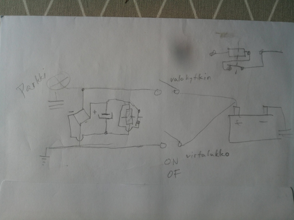

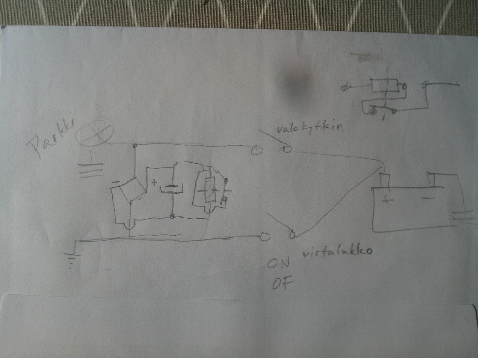

Viestit: 1565
Re: Autoilu
Tässäpä valosummerikytkentä joka muistuttaa jos lähdet ajelulle ilman valoja tai valot jää päälle kun sammutat auton.
Valosummeri
Valosummeri
Johtojen väliin rele joka on virrattomana kiinni. Kun auto käy ja valot on päällä, molemmat johdot ovat virrallisia ja rele on hiljaa. Kun jompikumpi kytkin avataan, rele saa maan sitä kautta ja alkaa räpsyttämään.
Releen vieressä olevalla kondensaattorin koolla voi säätää "pärräys" nopeutta. Normi konkka ei kestä napaisuuden vaihtelua (ainakaan hyvin) joten tasasuuntaaja on poikaa.
