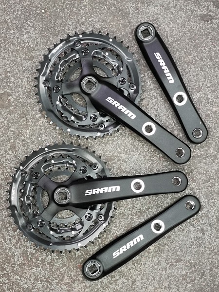

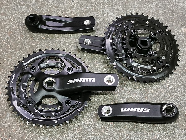

Lyhentelin edellä mainitut 115 mm kammet PW:lle ja Pastorille:
