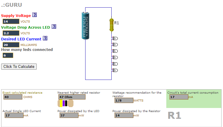

Mä olen käyttänyt tätä laskuria http://ledcalc.com/.
Tässä tapauksessa arvot voisivat olla:
  • 14 Vdc (lyijyakun noin jännite latauksessa eli laturin pyöriessä)
  • 2,2 V (ledin kynnysjännite, vaihtelee, löytyy ledin datalehdestä)
  • 20 mA (yleensä 5mm ledin suositeltu maksimi virta, löytyy ledin datalehdestä)
  • 6 kpl sarjassa
Edit: Kun näitä arvoja muuttelee, huomaa, että 2,2V kynnysjännite olisi aika optimi. Tarvittavan vastuksen arvo pienenee, kun nostaa haluttua virran määrää.
Edit: Jännät arvot (0 mA) tulevat myös arvoilla: 14,4 V; 2,4 V; 20 mA; 6 kpl :mrgreen:

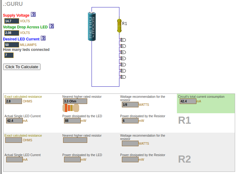

Nyt takavalonleditysprojekti näyttää tältä.
Mittasin hehkulangan vastuksen se näyttää olevan 3,2 ohmia.
janxin linkaamalla laskimella iteroin ledien määrää ja ajojännitettä ja päädyin tulokseen, että punaisia, nimellisjännitteeltään 2,1 ledejä tarvitaankin 7 kappaletta. Näillä arvoilla näyttäisi käyttäytyvän ihan kivasti siihen asti, kunnes ledin lämpötila nousee lähes sataan asteeseen, jolloin valo sammuu.
TÄssä vielä kuvat laskelmista.

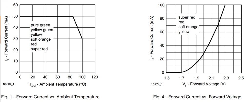

Kun käyttää tuota laskuria niin kannattaa kiinnittää huomiota vastuksessa kuluvaan tehoon. Sen pitäisi olla paljon suurempi kuin tuo 6mW. Sen vastuksen tarkoitus on tasoittaa ledin virtaa jännitteen vaihdellessa. Jos kyseessä olisi vakiovirtalähteessä käytetty shunttivastus niin ok. Koska kytkennässä ei ole aktiivikomponenttia joka säätää virtaa pitäen vastuksen jännitehäviön vakiona niin olisi hyvä jättää vähän enemmän jännitettä vastukseen eli 6 lediä koska niiden kynnysjännite riippuu lämpötilasta. Olen joitakin led takavaloja purkanut ja kaikissa on ollut 4 lediä sarjaan kytkettynä ja etuvastus. Lisäjarruvaloissa ollut myös sama toteutus. Niissä on tietenkin optimoitu pitkä käyttöikä ja tasainen kirkkaus hyötysuhteen kustannuksella.
Punaisen ledin jännite-virta-lämpötila.png (119.53 KiB) Katsottu 4802 kertaa
Tuossa kuvaajassa pitäisi olla otsikko: "Temperature derating curve". Se alla oleva teksti on harhaanjohtava. Kuvaaja ei kerro mitään ledien lämpötilakäyttäytymisestä vaan se on suositus siitä kuinka jonkun tietyn ledin virtaa pitää rajoittaa ympäristön lämpötilan kasvaessa. https://en.m.wikipedia.org/wiki/Derating
Ledit toimivat kyllä 100°C lämmössä mutta pimenevät lopullisesti jossain 200°C tienoilla. Ledien kynnysjännite riippuu lämpötilasta yleensä -2mV/°C. Tuossa pitää huomioida että ledit kuumenevat lampun ympärillä pitkän jarrutuksen aikana ja myös ledien oma virta kuumentaa niitä silloin enemmän. Ledit voivat olla niin kirkkaita ettei jarruvalon sammumista riittävän helposti erota. Lämpötilasta riippumaton virran rajoitus olisi hyvä mutta vaatisi ainakin muutaman lisäkomponentin.
