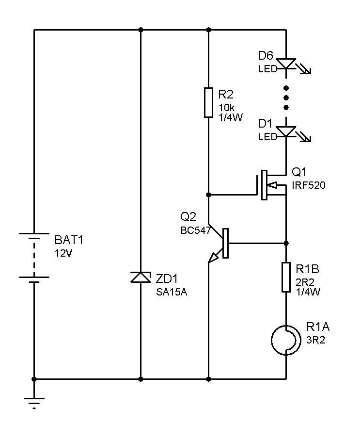

En tiedä mikä vois olla sopiva ptc tuohon.
Hehkulangan resistanssi kuumana pienentää virtaa jonkin verran.
Tuo kytkentä olisi aika yksinkertainen eikä ole mikropiirejä:
Toiminta perustuu siihen että Q2 alkaa johtaa kun R1 jännite ylittää 0.6V. Q2 rajoittaa silloin Q1 hilajännitettä jolloin virta pysyy vakiona. Kytkennässä on sekin hyvä puoli että Q2 lämmetessä sen kynnysjännite laskee joten virta pienenee. Vakiovirralla myös ledien teho pienenee kun lämpötilan kasvaessa niiden kynnysjännite laskee. Ledit himmenevät normaalisti akun jännitteen laskiessa. R1B on kirkkauden hienosäätöä varten. ZD1 suojaa ledejä ja transistoreita jännitepiikeiltä.

Oho, :shock: Kiitos Nixor, nyt on skeema sitä varten, jos haluan tehdä heti kunnollisen valaisimen. :D
Tarkoitus on kuitenkin lähinnä leikkiä ja oppia leikkimisestään. Voihan olla, että päädyn lopulta noinkin monimutkaiseen ratkaisuun, mutta mennään askel kerrallaan, niin ehdin omaksua oppimani. Suuret kiitokset kuitenkin tuosta, niin ei tarvitse hakata päätään seinään liian kauan, jos ei ala onnistua.

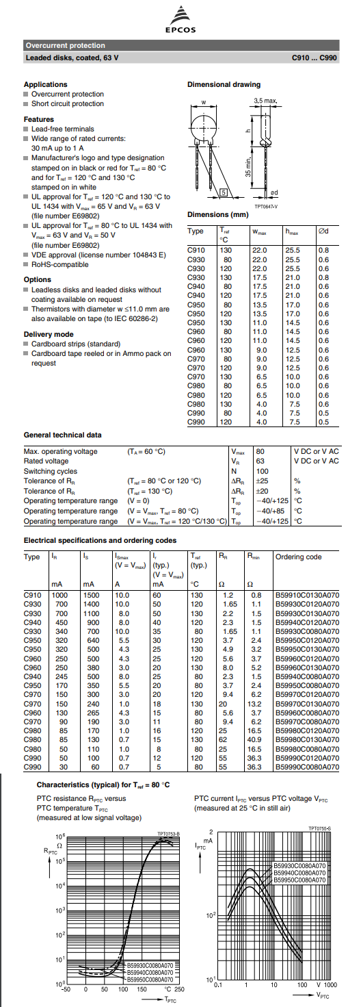

Katselin PTC-vastuksia ja näyttäisi löytyvän hyviä 80°C vastustaan kilo-ohmeihin kasvattavia, eli sellaistakin kokeilen ensin. Tässä lehdellä tuo C980 näyttäisi sopivan tähän käyttöön. PItää kokeilla ensin, riittääkö kirkkaus tuolla parinkymmenen ohmin vastuksella, ennen kuin investoin puolitoista euroa tuohon termistoriin. :)
Tuo on siis summittain noiden ledien kokoinen ja sopii samaan piiriin niiden kanssa suojaamaan lämpötilannousun aiheuttamalta kuolemalta noita ledejä. Voi olla, ettei tuotakaan tarvita, mutta silta varalta.
