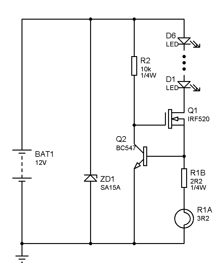

En tiedä mikä vois olla sopiva ptc tuohon.
Hehkulangan resistanssi kuumana pienentää virtaa jonkin verran.
Tuo kytkentä olisi aika yksinkertainen eikä ole mikropiirejä:
Toiminta perustuu siihen että Q2 alkaa johtaa kun R1 jännite ylittää 0.6V. Q2 rajoittaa silloin Q1 hilajännitettä jolloin virta pysyy vakiona. Kytkennässä on sekin hyvä puoli että Q2 lämmetessä sen kynnysjännite laskee joten virta pienenee. Vakiovirralla myös ledien teho pienenee kun lämpötilan kasvaessa niiden kynnysjännite laskee. Ledit himmenevät normaalisti akun jännitteen laskiessa. R1B on kirkkauden hienosäätöä varten. ZD1 suojaa ledejä ja transistoreita jännitepiikeiltä.

Oho, :shock: Kiitos Nixor, nyt on skeema sitä varten, jos haluan tehdä heti kunnollisen valaisimen. :D
Tarkoitus on kuitenkin lähinnä leikkiä ja oppia leikkimisestään. Voihan olla, että päädyn lopulta noinkin monimutkaiseen ratkaisuun, mutta mennään askel kerrallaan, niin ehdin omaksua oppimani. Suuret kiitokset kuitenkin tuosta, niin ei tarvitse hakata päätään seinään liian kauan, jos ei ala onnistua.
