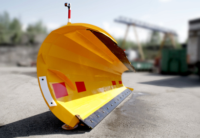

Yöllä töistä kotia ajaessa keksin selityksen sille miksi pyörätielle tulee auratessa pöperökerros keskelle tietä. Homma tehdään vääränlaisella auralla. Ainakin täällä urakoitsija auraa "nivelauralla" koska sama kone ja kuski puhdistaa linja-autopysäkit ja risteysalueet.
Näitä on myös kaksi "saranaisia" Yhteistä kaikille että noiden auran osien asentoa voi säätää ohjaamosta käsin. Helpottaa risteyksien ja pysäkkien auraamista mutta on raskasta työntää pitkiä matkoja kun lumi ei lähde vyörymään auran edessä. Siksi auraa ei voi laittaa hirveän vinoonkaan ettei se ohjaa liikaa työntävää konetta. Lunta siis tursuaa pitkästi työnnettäessä ulos auran molemmista päistä koska se on liki poikittain tiehen nähden. Jos ei ihan auran päästä asti niin vastaan tulevan kaistan osuudelta ainakin auran ali, koska tie on siinä eri suuntaan kallellaan kuin aurattava puolisko. Toista kaistaa auratessa tämä kerran auran ali rusennettu pöperö tungetaan uudestaan ali ja vähän toisen kaistan puolelle.
Lumi pitäisi teiltä aurata tällaisella pyöreäpohjaisella auralla
Silloin aura olisi kevyempi työntää, se voisi olla viistommassa tiehen nähden ja kaikki lumi tulisi ulos auran oikeasta päästä. Tuollaisella vain tosi kömpelö aurata niitä risteysalueita ja pysäkeitä :(

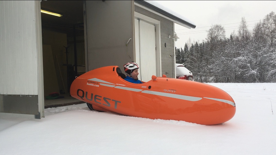

Taisi olla tänään viimeinen kerta tälle talvelle, kun ajan kinnerillä. Sen verran on tullut lunta, että ei oikein enään ole mielekästä sitä ulkoiluttaa. Nyt alkaa meikäläisellä sisäpyöräilykausi. Jos oikein innostun, saatan laittaa Hurricaneen talvirenkaat ja käydä sillä pari kertaa ajelemassa lumessa. Mutta Quest saa nyt pysyä tallissa, jos tuo lumi vaan pysyy maassa. Tässä lyhyt video, minkälaista on ajaa lumessa Questillä.

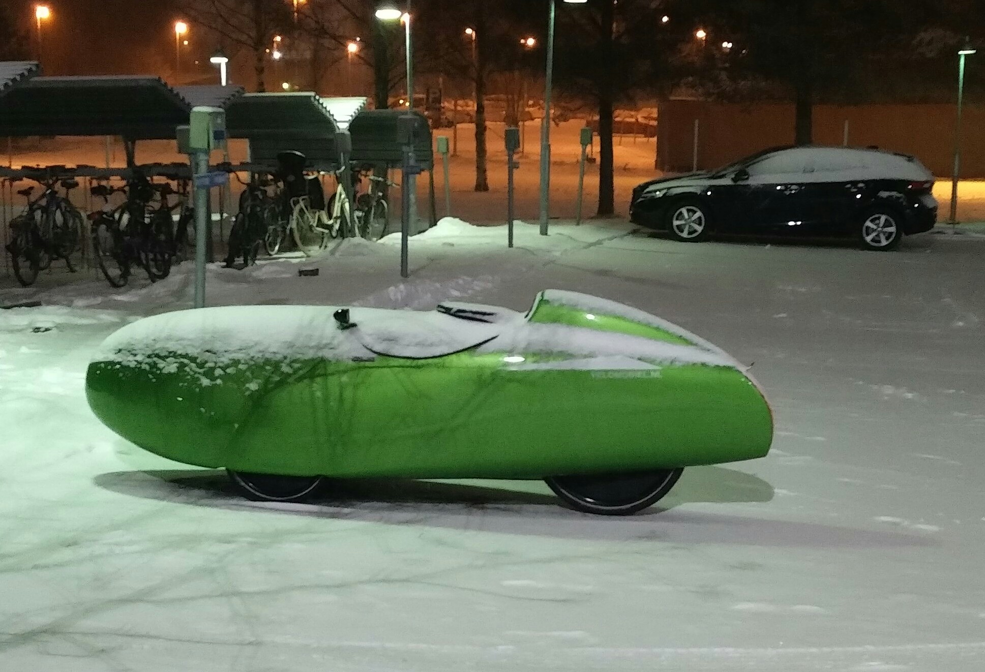

Parkkipaikalla huvittaa että minun paikalla lukee että "visitor". Siihen pitäisi lisätä "from other planets"
