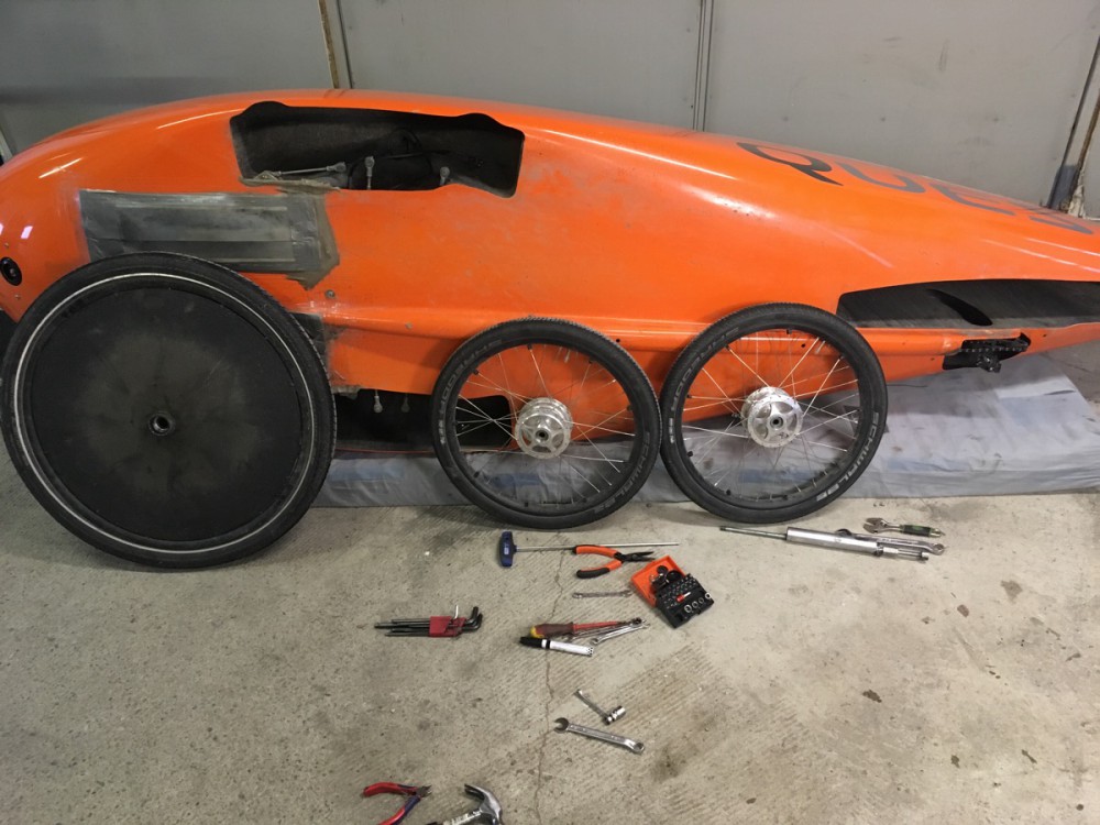

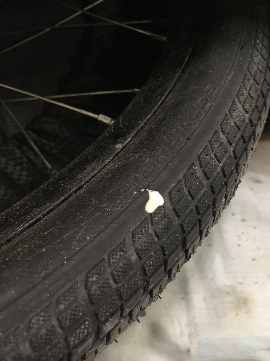

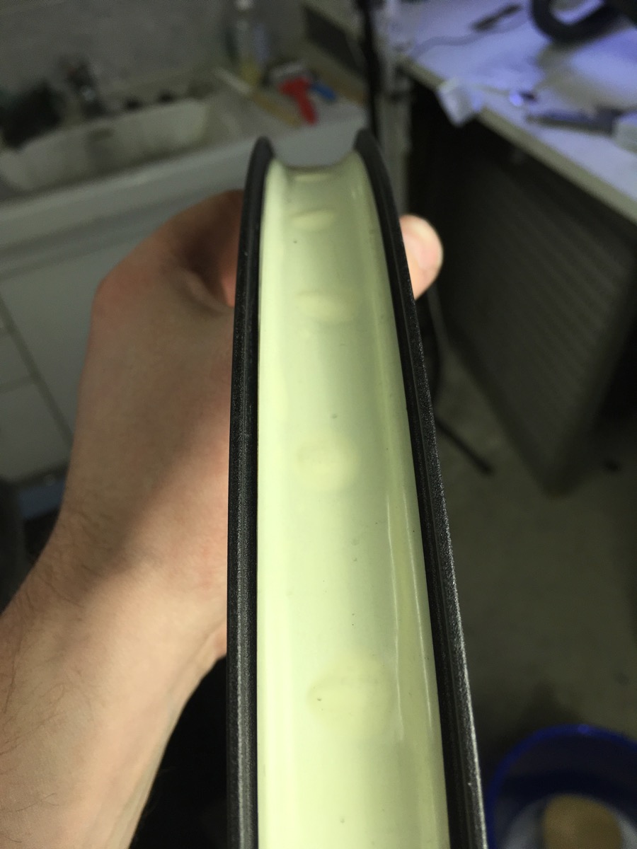

Nytpä kokeilin tehdä tubeless asennuksen:
Aika kauan kesti tässä projektissa, kun pitää ottaa kiekot kokonaan irti pyörästä, että niitä pystyy pyöritellä ja heilutella käsissä, jotta litku leviää tasaisesti ympäri rengasta.
Olen käsittänyt, että yksi kriittisimmistä vaiheista on tubeless vanneteipin asennus (siis mikäli kyseessä ei ole tubeless vanne). Niinpä koitin teipata sen mahdollisimman hyvin ja tiiviisti. Vanteen sisäleveys muistaakseni on 25 mm ja käyttämäni teippi oli myös 25 mm leveää. Mutta, kun teippi hieman kaareutuu vanteen profiilin mukaan, niin se ei riitäkkään reunalta reunalle. Pitäisiköhän sen olla niin? Olisiko pitänyt olla leveämpää teippiä? No mutta mulla ei ainakaan vielä ole aiheutunut mitään ongelmia tuosta teipistä.
Sitten kun nuo Shreddat ei ole tubeless renkaat, niin ne vuotaa ilmaa kyljistä. Eli kannattaa pitää niitä asennuksen jälkeen kyljellään, jotta litku paikkaa kaikki ne pienet ilmavuodot. Kinnerin renkaita on hankala heilutella enään sitten, kun ne on jo asennettu takaisin pyörään.

Näin tulevana kinneristinä (neljää päivää vaille) järkytti työkalumäärä, joka tarvitaan kiekon irrotukseen :shock:
Viestit: 5255
Renkaat
Näin tulevana kinneristinä (neljää päivää vaille) järkytti työkalumäärä, joka tarvitaan kiekon irrotukseen Kuva
Mutta muista, ettei renkaanvaihtoon tarvita yhtään työkalua :-). No rengasraudat korkeintaan.
EDIT: ...siis sisärenkaiden kanssa toimittaessa, nuo tubeless-jutut on sitten erikseen...

Saukki kirjoitti:
:shock: Samanlainenhan se teipin kohta on myös tubelessvanteessa.
Saukki kirjoitti:
Hyvä se on :)
Ei ilma alumiinin läpi vuoda ja teippi tiivistää nippelien reiät. Mulla on Stanin 25 millinen teippi 32 millisellä vanteella ongelmitta.
Perus renkaan vaihtoon ei siis tarvita välttämättä yhtään työkalua, kun kiekkoa ei tarvitse irroittaa. Ja tuota kiekon irroitustakin voi vähän nopeuttaa, jos ei irroita jarruvaijereita, eikä poista eturipustusta kokonaan.
