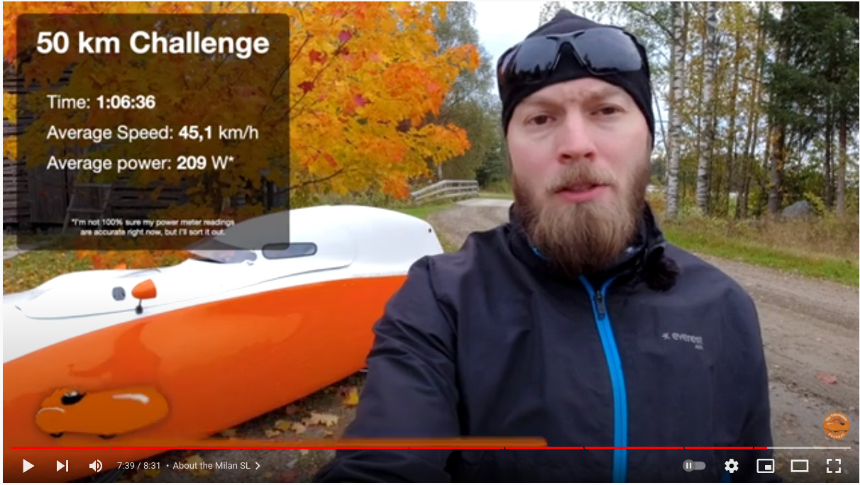

ajarmala kirjoitti: 12 Loka 2021, 21:57
jori kirjoitti: 12 Loka 2021, 13:52
ajarmala kirjoitti: 12 Loka 2021, 13:07
18,33 kWh per 100 km. Samaa tasoa kuin sähköautoillakin.
Milan taas kuluttaa keskimäärin 1,62 kWh per 100 km. Eli alle kymmenesosan tuon kulutuksesta. Ja siinä saa samalla kunnon.
Miten tuo 1,62 kWh on päätelty. Siis vastuksista tietenkin, mutta millä nopeudella ja mistä saaduilla numeroilla. En siis epäile niitä vääriksi, vaan haluan itselleni vain tähänkin tiedon kiintopisteen (hanska-arvon) kevytajoneuvojen kuluksen alimpaan päähän.
Noh, nappasin vaan liikunta-lokistani ensimmäiseksi vastaan tulleen pätkän kinnerillä ajamistani lenkeistä alkaen 20.6.2020 aina tähän päivään asti. Tämä siis perustuu Garminin arvioon energian kulutuksestani lenkkien aikana, kun se tietää ajamani matkan, nopeuden ja sykkeeni. Nopeuteni on ollut se, millä olen nämä lenkkini pystynyt ajamaan: joku voisi väittää, että 33 km/h keskinopeuteni on ollut hitaampi kuin vetyautolla ajettu nopeus, niin voihan siinä jotain perää olla. Mutta mihinkäs tässä tällä iällä enää kiire on...
Arviohan se Garminin ilmoittama energiankulutuslukema on, mutta kyllä se sinne päin lienee. Voisin toki laskea arvon tarkemminkin nopeuden, nousumetrien, ilmanvastuksen ja vierintäkitkan perusteella, mutta ei nyt taida jaksaa. Mutta olennaisinta tässä lukemassa on se, että tuon 1,62 kWh / 100 km tuottamiseen ei suoranaisesti ole käytetty yhtään fossiilista hiiltä. En tykkää lainkaan popsia puolalaista enkä myöskään australialaista kivihiiltä, koska ne likaavat suupielet eivätkä maistu yhtään niin maukkailta kuin normaali kasvisspagettini tai lohikiusaus ;-)
Joku tyyppi ;) oli tehnyt tällaisen testin, josta voi laskea suora energiankulutus ilman kehon hyötysuhteen vaikutusta. Noista Saukin tiedoista laskemalla tulee 100 km / 45,1 km/h* 209 W = 463 Wh / 100 km.

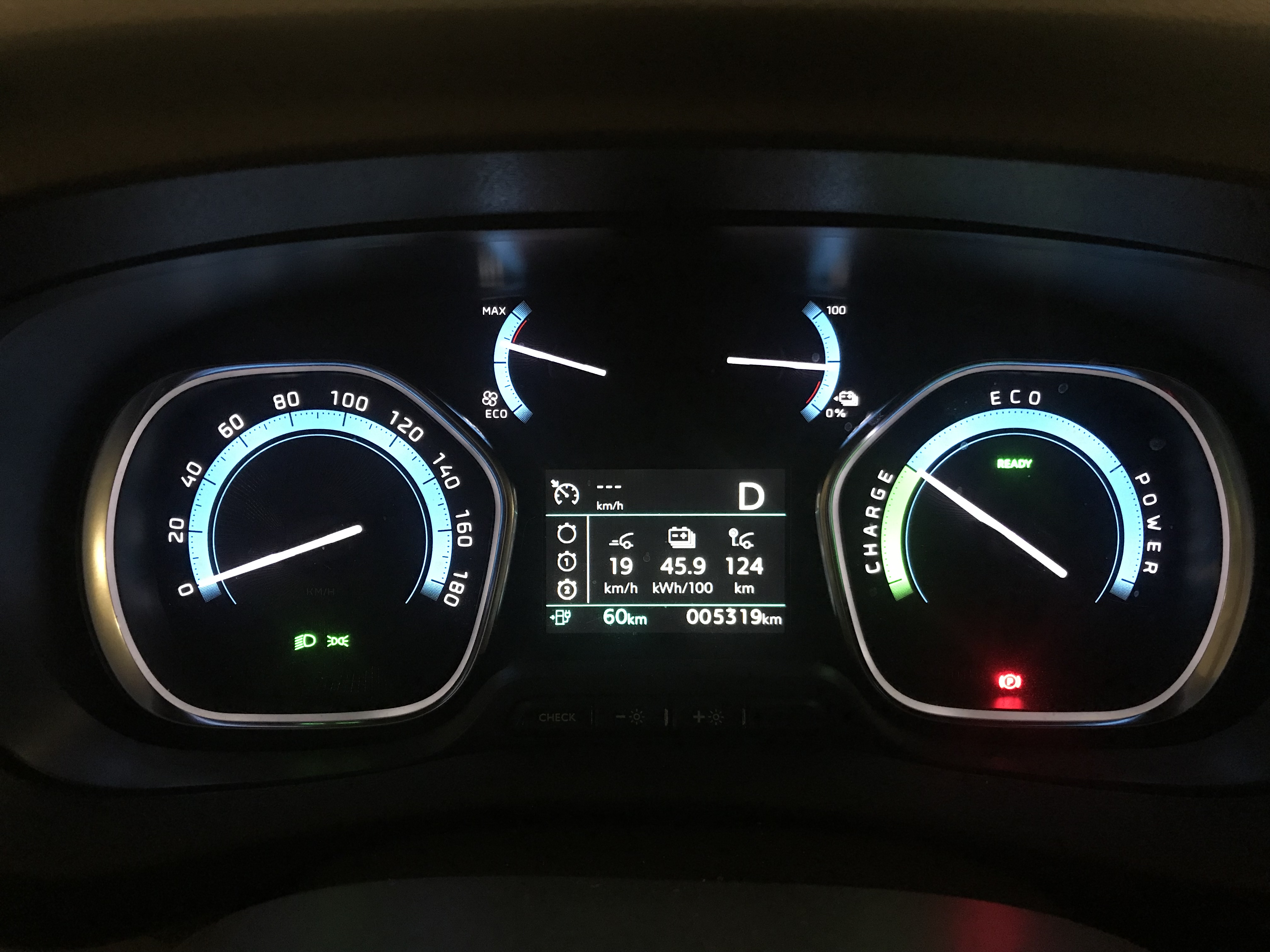

Talvi ja sähköautoilu. Loppu kesästä pääsi puolikkaalla kulutuksella. Taitaa olla parin päivät ajot. Kuinkas kuva näkyy. Tuntuisi saada liitettyä suoraan puhelimesta ilman muokkailua.

Hyvin näkyy. Kulutus siis about 46 kwh/100 km? Aika karua.
Mikä laite kyseessä?

Citroen Jumpy e pitkä pakettiauto. 75kwh akulla.

Mitä kuluttaa kesällä?

eemeli kirjoitti: 01 Joulu 2021, 18:31
Hyvin näkyy kuva. :)
45,9 kWh on kyllä aika paljon. Bensalitrassa on energiaa 8,5 kWh, joten tuo kulutuksesi vastaisi 5,4 litran kulutusta 100% hyötysuhteisella bensamoottorilla. :shock:
Tuo tarkoittanee, että iso osa sähköstä menee lämmitykseen ja muuhun kuin auton liikuttamiseen. Siihen viittaa matalahko 19 km/h keskinopeuskin. :)
Sinä taisit tehdä tuota samaa hommaa aiemmin polttomoottoriautolla. Se taisi kuluttaa tuollaisessa käytössä enemmän kuin tuon 5,4 litraa bensaa sataa kilometriä kohti. Dieselille tuo 45,9 kWh energiamäärä vastaa 4,7 litraa. :?

Kyseessä siis pakettiauto, mutta kuitenkin. Kylmät kelit ja kohtuu korkealla oleva sähkön hinta ei nyt varmaan sähköautoilijoita naurata. Tosin ei tuo HVO:kaan ihan ilmaista ole :D.
Nordpoolissa tämän hetken spot hinta on 26 cent ja risat / kwh. Kiinteän sopimuskauden tekijät kiittää.

Aika hoppu ollut töissä. Tänäänkin työaika 5.30-18.30. Osa kyllä toimistotyötä ja auto seisoo pihassa. Täytyy kyllä myöntää lämmitys ollut päällä varsinkin aamusella kun täytyy kiertää aamukierros taloissa. Muuten taisi olla 13 lyhyttä asiakaskäyntiä. Sesonki aika. Kaikilla on kylmä…
torneol kirjoitti: 01 Joulu 2021, 19:20
Aika lailla puolet
jori kirjoitti: 01 Joulu 2021, 19:25
[quote=eemeli post_id=151583 time=<a href="tel:1638376268">1638376268</a> user_id=337]
Pienempi auto käytössä-> Renault Kangoo. Kulutus pyöri 5,5 -7,0 l / 100km
