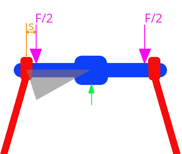

Eihän tuo tukitanko ole kummoisenkaan kuormituksen alaisena. Istuimen kuorma jakautuu kahteen osaan (F/2). Kuormitus sijoittuu noin kymmenen millin päähän (s) tukinivelestä. Jos oletetaan istuimelle vaikkapa 100 kg aiheuttama voima, tulee tuosta akselille kaksi kuormitushuippua, jotka ovat 50 kg x 10 mm suuruisia eli 5 Nm. Harmaan kolmion korkeus kuvaa taivutusmomenttia akselin eri kohdissa. Runkoputkeen siirtyvä tukivoima (vihreä nuoli) on mitätön.
Tukitangon taivutusmomentti.jpg (34.66 KiB) Katsottu 9472 kertaa
Pyörötangon taivutusvastus on 0,1d3, missä d on ehjän tangon halkaisija. Arvataan tuoksi halkaisijaksi M8 ruuvin kierteen tyvihalkaisija, joka on 6,8 mm. Tuo antaa taivutusvastukseksi 30 kuutiomillimetriä.
Jakamalla momentti 5000 Nmm 30 kuutiomillimetrillä saadaan maksimijännitykseksi 166 N/mm2, eli 166 MPa, mikä on niin pieni, että ihan tavallinen 8.8 pultin 640 MPa myötölujuuden pulttikin tuossa kestäisi.
Kuormitus on saman tyyppinen kuin polkupyörän navassa, jossa akseli on kiinni haarukan droppareissa ja kuormittava laakeri siinä lähellä. Sillä erolla, että matka dropparista kiekon laakerille on luokkaa 30 mm. Jarrutuksessa koko ajoneuvon kuorma siirtyy etuakselin varaan ja tien töyssyt antavat vielä lisäkuormaa, eikä noita akseleita usein katkeile, joten ajelisin melko rauhallisin mielin tuolla rakenteella.

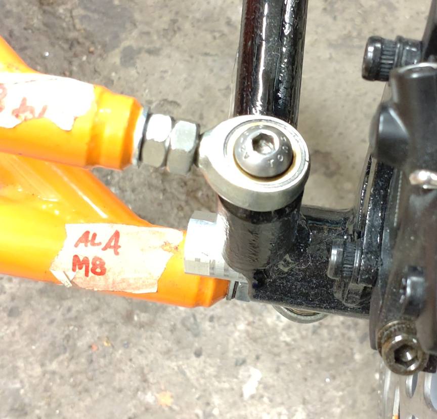

"Sponsorilta" löytyi saksalaisia Ina Schaeffler nivelvarsia. Eli nyt on kisalaatua JA tuplamutterit.

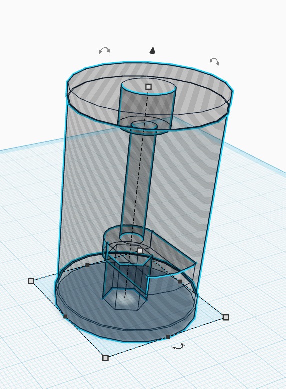

Sorvailin tai oikeastaan koitin sorvata etuvalolle kiinnikettä, mutta lähinnä meni hukkaan materiaalia tällä kertaa. No lopulta tein 3D-mallin, jonka voisi kokeilla tulostaa ASAsta.
Samalla, jos tulisi paluupuolen laakeroitu ketjurissat ketjun pituuden säätömekanismiin. Mikäli eivät kestä, sitten taas koitettava sorvata.

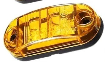

Lisäksi tilasin äärivaloja. Keltaiset sivulle ja valkoista eteen.

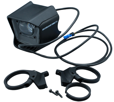

Sähköä tähän pyörään tulee myös. Sähköavun lisäksi vähän paremmat valot joka suuntaan. Ostin taannoin käytetyn Skybeamer 150:sen. Syö suoraan 6-24VDC. Pyörään tulee jännitteet 36-42 VDC akulta ja siitä pudotellaan 12 VDC ja 5 VDC. Hieman sähkösuunnitelmaa olen jo ehtinyt hahmotella. Kaiken kaikkiaan suunnitelmissa on eteen enemmän (ajovalo 150 lm) ja vähemmän (valkoinen äärivalo), vilkut 6 kpl, takavalo, jarruvalo ja ehkä vähän tavaratelineellekin voisi pimeässä penkomiseen kaivata valoa.
Etuvalolle tarvitsi siis tehdä kiinnike, kun se on tarkoitettu ohjaustankoon, mutta haluan sen etupuomin päähän. Puomin päässä on vain 5 mm lattaa pätkä, joten etuvalon pidike päätyi printteriin ASA:sta eilisten sorvailujen epäonnistuttua.
