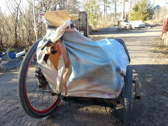

Perälaudan vaihdoin ohueksi 4mm vaneriksi. Askartelin ja säätelin tänään kangasta perästä, naruja ja kuminauhoja vähemmän, sidonta yksinkertasempi - helpomp säätää ja purkaa. Tuohon olis helppo ommella istuvampi kate jos leikkaa perälaudan muotosen takakappaleen ja ompelee sivut siihen kiinni. Ongelmana vaan se, ett sitten ei oikein voi säätää, penkin kulmaa ja/tai etäisyyttä? Sivukappaleiden takareunaan jos laittas reikäniitit ni naruilla pystys selkänojan asentoo säätämään. Onko muita ideoita?
Pelkäsin ensin, ett ohut vaneri ei kestä mutt vaikuttas siltä, ett kangas ja liinat tukee vaneria.

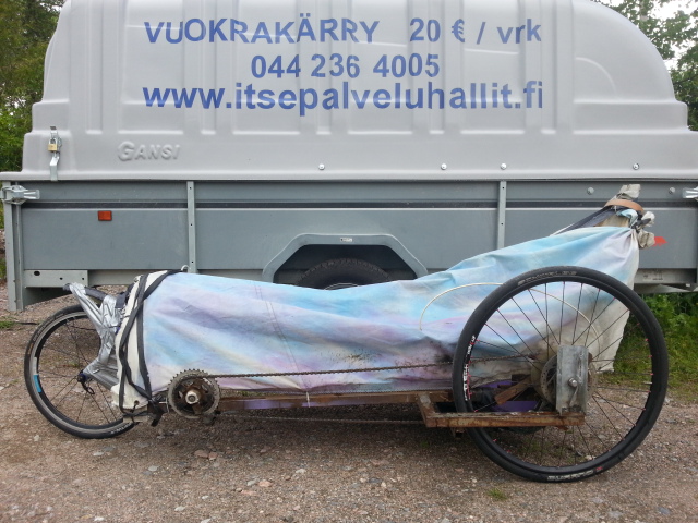

Kesän seissy tämä pyörä kun tuo vetävä kiekko on ollu muissa hommissa. Nyt laitoin 559 kiekon, 9 pakka ja Durano renkaaksi. Ei oo niin järeen näkönen ku 622 paksulla kumilla ja tuntui liikkuvan paljon kevyemmin, lyhyen testin perusteella.
Re: Kolmipyörä
Lähetetty: 22 Heinä 2017, 15:10
Mhin verrattuna kevyemmin. Siihen isopaksurenkaiseenko?
Laita kuva. :P

Kuva sisältää kaupallisia tiedotteita
Juu siihen paksuun verraten ja hyvin lyhyellä testillä.
Jarrut taas tietyst puuttuu - kova rumba kun ei oo kaikkiin pyöriin osia, vaihdella jarruja pyörästä toiseen. Jotain aina puuttuu tai ei löydy nyt levyjarrukiinnike ei käy vapaanaoleviin jarruihin.
Keulan teippaukset ei kestäneet, siksi keulakaye puuttuu.

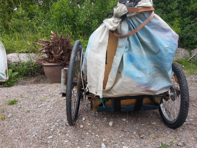

Takaa urheilullisesti kallellaan.
Re: Kolmipyörä
Lähetetty: 22 Heinä 2017, 16:14
Joo, hieno camberi. Tuo on ihan oikeastikin hyödyllinen, kun kiekkona on nyt 20" kiekkoa suurempi. Muistaakseni bensanpihistysporukat mittasivat, että alle neljän asteen camberi ei vaikuttanut vierintävastukseen mitään, mutta vaikuttaa selvästi sivuvoimienkestävyyteen. :)
