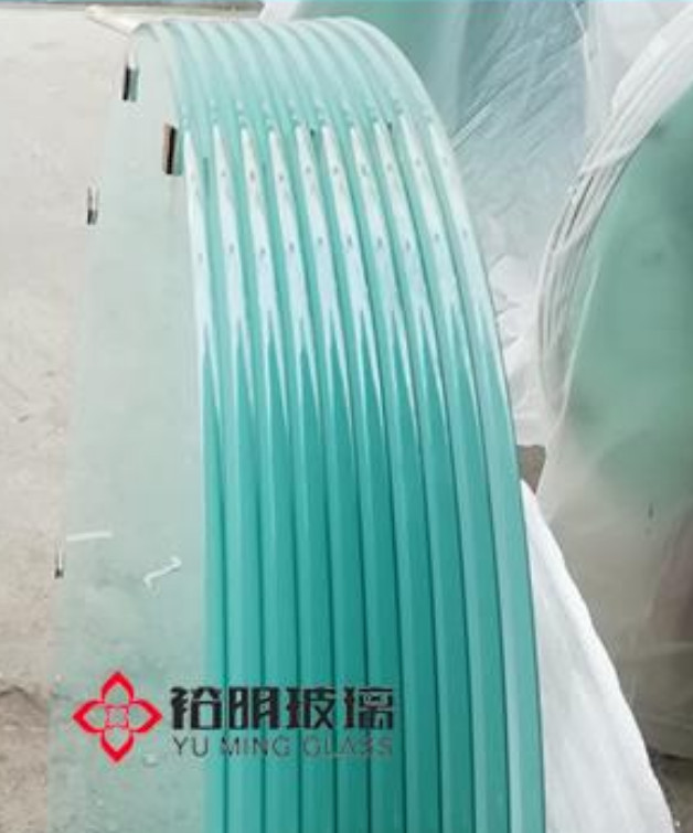

Teitkö reunaan C-hionnan. ;)
C-hiottuja lasilevyjä.jpg (86.84 KiB) Katsottu 4698 kertaa
Re: 4-pyöräinen Teppoën 1CV
En, mutta kävi mielessä Kuva. Nyt reunat terävät, tarvinnee (jossain versiossa) kokeilla viistämistä.
