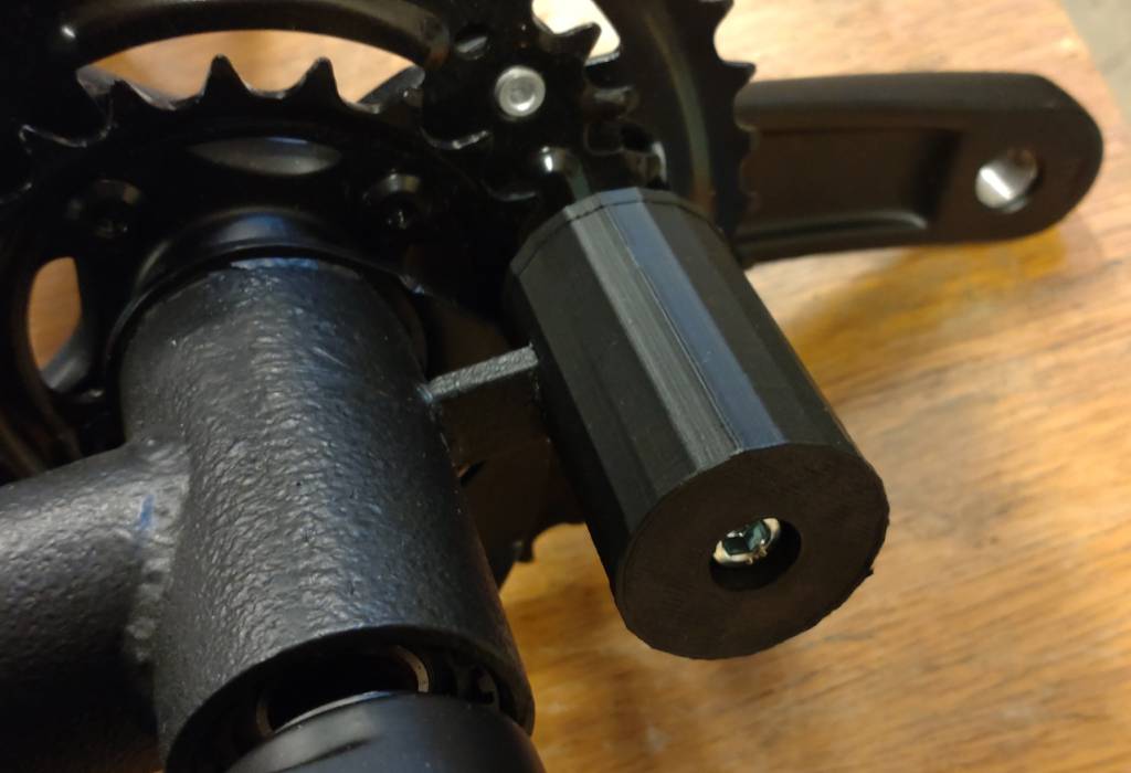

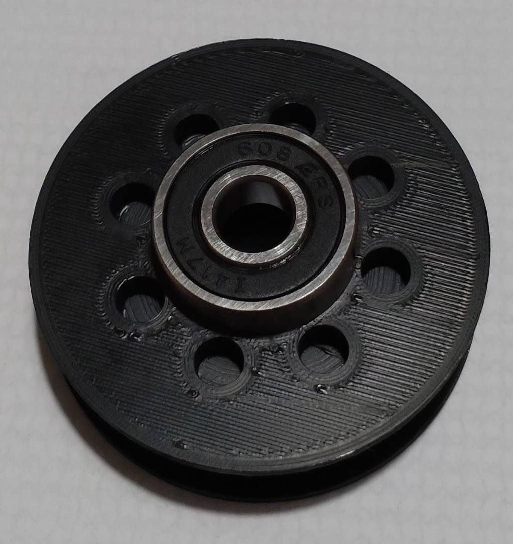

3D-tulosteet onnistuivat hyvin. Etuvalon kiinnike toimii kuten suunnittelin.
Ketjurissa on vielä vähän kysymysmerkki keston suhteen, mutta hyvältä ne ASAsta tulostettuna tuntuvat. Laakeri on 608 Puuilosta. Voisi ehkä metallisella rattaalla kestää vetopuolellakin.

Mitä on ASA tulostusmateriaali?
ASA (akryylinitriilistyreeniakrylaatti) on 3D-tulostusfilamentti, joka muistuttaa ABS-muovia, mutta tarjoaa paremman UV-säteilyn ja säänkestävyyden. Se on vahva, jäykkä ja suhteellisen helppo tulostaa. ASA kestää hyvin kemikaaleja, kosteutta ja kuumuutta, mikä tekee siitä erinomaisen ulkokäyttöön, kuten autonosien ja puutarhakalusteiden komponenttien tulostamiseen[1][2][3].
ASA:n tulostuslämpötila on yleensä 235–255 °C, ja se vaatii lämmitetyn alustan (90–110 °C). Materiaali vääntyy vähemmän kuin ABS, mutta jäähdytys tulisi tehdä varoen. Tulosteet ovat usein mattapintaisia ja kestäviä vaativissakin ympäristöissä[3][6].

Ketjuohjain_608_50mm_v2.stl

Ainoa mitä lisäisin tuohon ASA tulostamiseen on et lämmitetty tulostuskammio on suositeltavaa koska avo-mallisilla tulostimilla ASA tuppaa vääntymään isoina kappaleina, vaikke ole niin kova vääntymään kuin ABS ja molempien noiden pienhiukkas päästöt vrt. PLA tai PETG muoveihin on huomattavat.

Etuvalo kiinnikkeitä on joskus tehty. Samanlainen olematon korvake oli, niin sahasin katuharjan varresta reilun tuuman pätkän ja pistin pitkällä ruuvilla kiinni. Lamppu sitten sillä kumilla siihen.
Joku (kukahan) oli vaan tähän puomiin mitoittanut tuon kiinnityksen sellaiseen paikkaan, että se piti tunkea tuon pötkylän sisään, jotta sai lampun niin, että se ei osu polkiessa mihinkään.

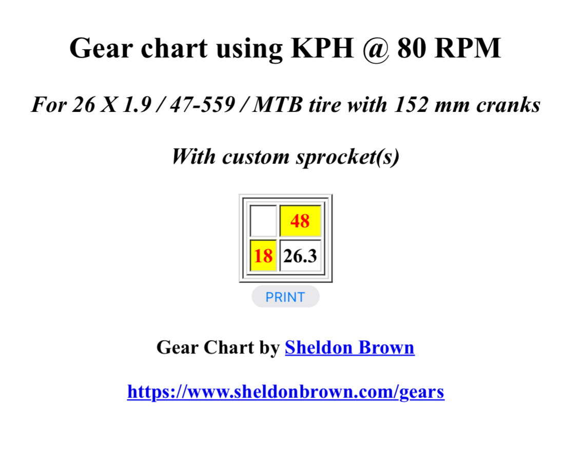

Huomattavasti enemmän on piikkejä kuin 32. Jos tavoitellaan vaikka, 80 kadenssilla maks. 35 kmh. No katsotaan mitä lähimmät hovihankkijat löytävät varastoistaan. 8)
Miksi nuin raskas välitys?
Sähköpyörän -varsinkin kolmipyörän- massalla ei kyllä viitsi ajaa yli 25km/h avustusrajan.

Itse olen sähköpyörissäni pyrkinyt mitoittamaan raskaimman vaihteen 80 kadenssilla reilun 25km/h nopeuteen.
Ja se raskain vaihde tarkoittaa mulle minimissään 18 piikkistä takaratasta. Pienemmissä huono hyötysuhde tuntuu polkiessa.
Tässähän oli 559 takakiekko? Lasketaampa…
Eli aika iso eturatas näillä vaatimuksilla tuleekin. Ehkä se tohtorin 52z kampisetti onkin se oikea.
