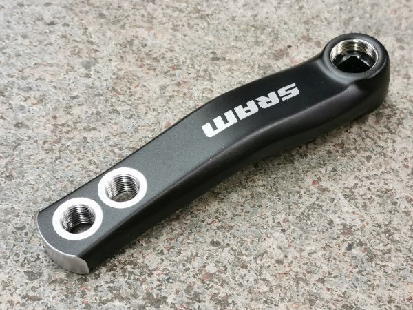

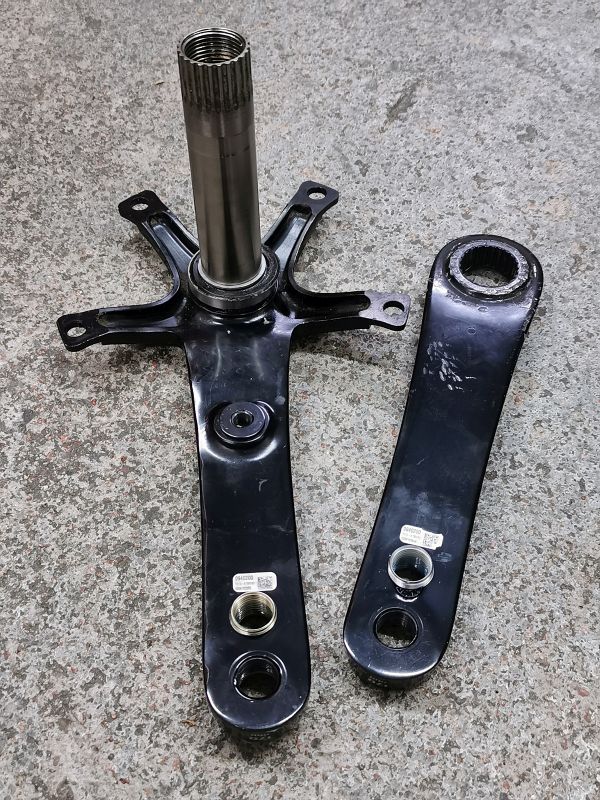

Kampipajalla ollut hiljaista viime elokuun jälkeen, nyt pääsi viimein puhaltelemaan pölyt ja hämähäkinverkot pois työkaluista: Tepa76:lle lähti Sram S600 vasen kampi tuplarei'illä 152/130 mm, rattaanpuolen kierteillä. Sähköavusteiseen siis päätymässä. Toisen puolen kampi oli jo olemassa.

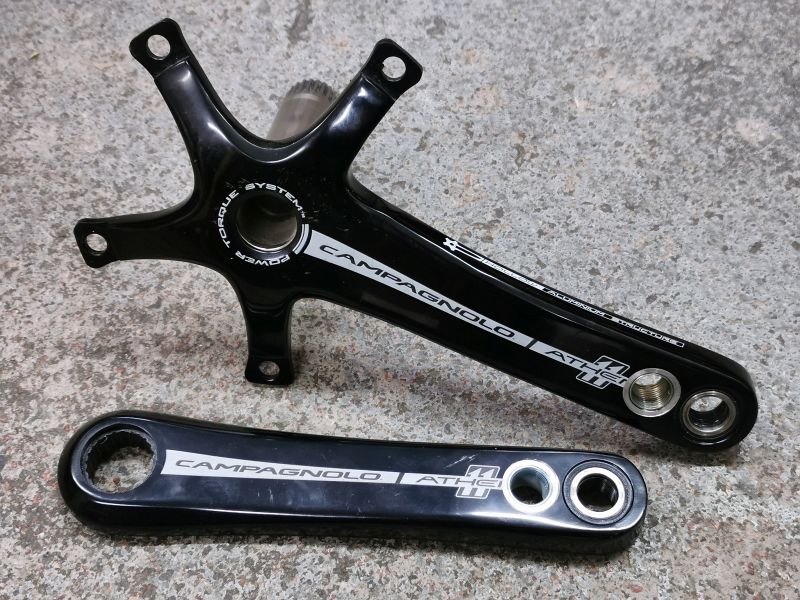

Kampipajaan ilmaantui italiaanokammet, pirkkob:n Campagnolo Athenat. Alkuperäisten reikien kaveriksi tuli holkitetut, koska ontot kammet kyseessä. Reiät 170/147 mm.

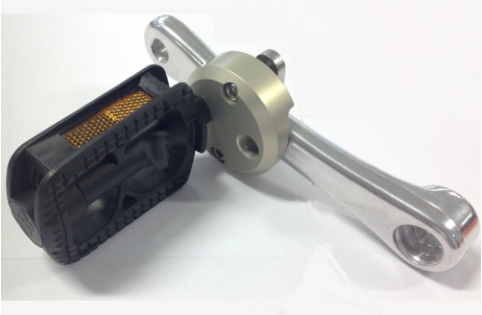

Sattumalta osui eteen kammenlyhentäjät.
https://www.ergofit.at/index.php/hilfsm ... etail.html
