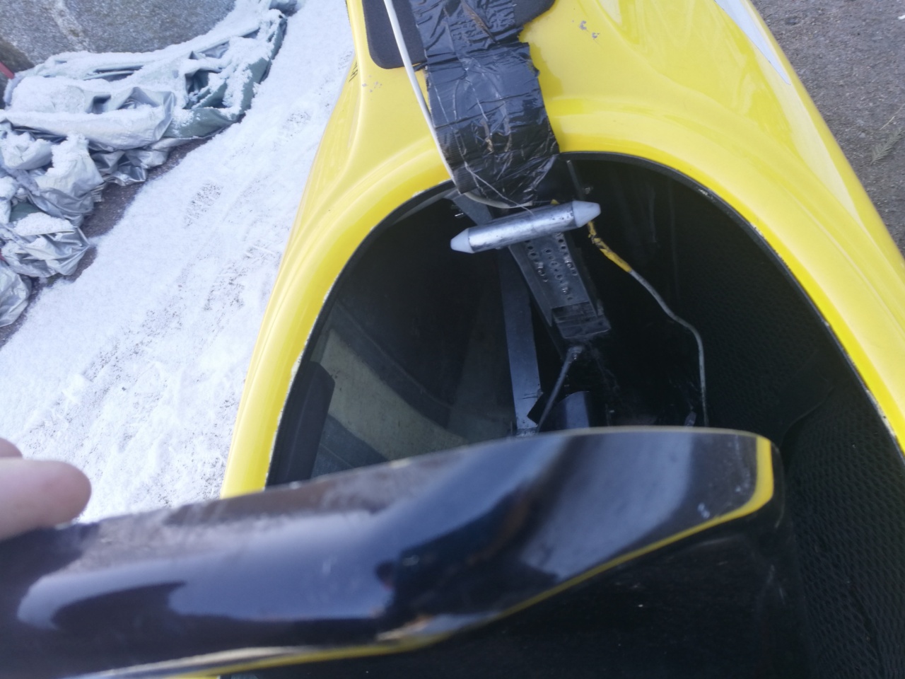

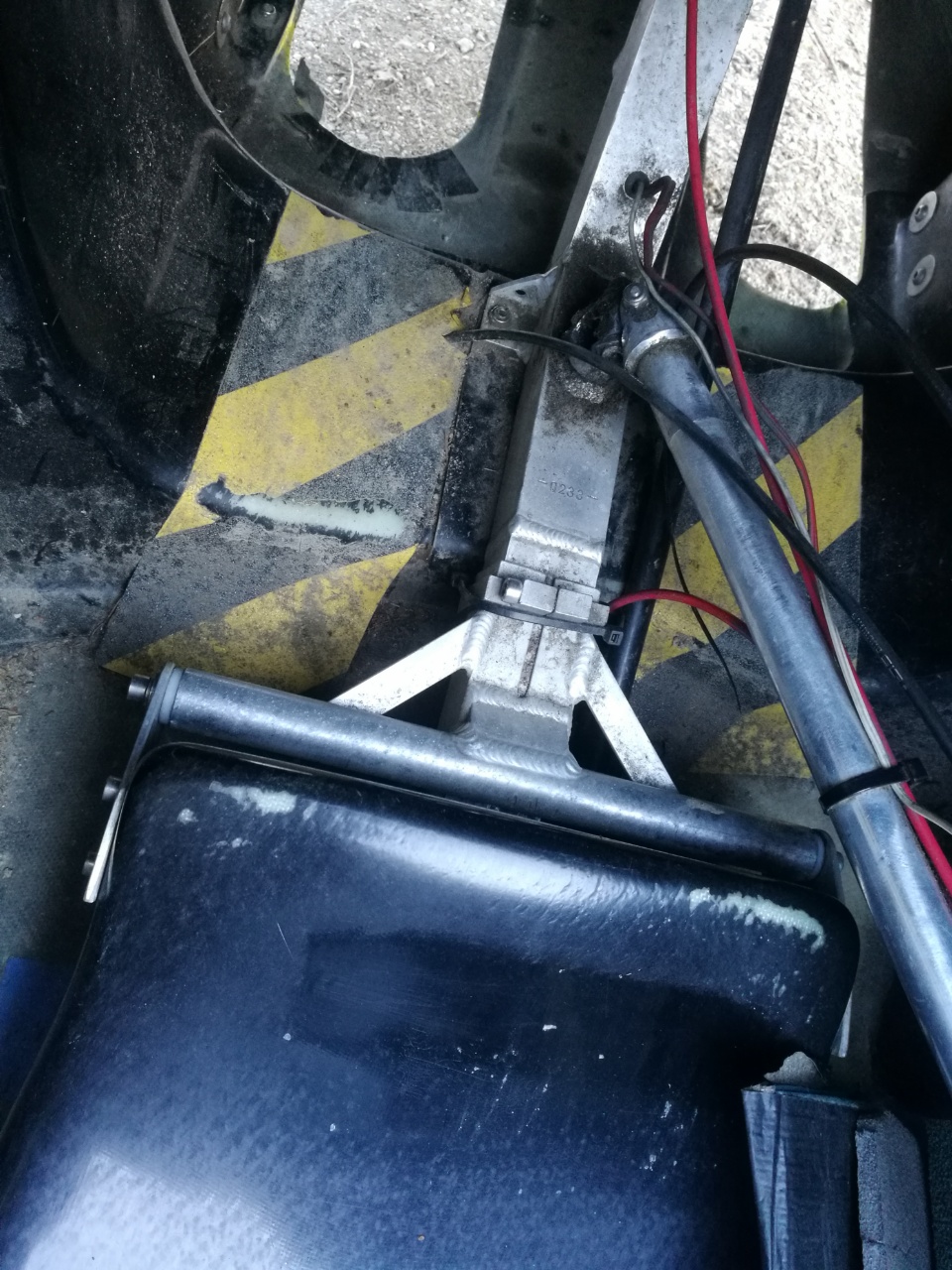

Eilen kopasin koppiksella kaupassa ja taas ihmettelin tuota penkkiä ja kuinka sen asento pitäs olla. Alkujaan kun säädin penkin itselleni, siirsin sen mahollisimman eteen ja takaa mahollisimman alas kun halusin makaavan asennon. Penkki tuntui hyvältä ja ajoasentokin mutta penkkihän ei tyhjänä ollessaan tukeutunut takahengariin vaan vasta kun istuin paikalleni. Eli se painui notkolleen ja tästä johtuen repes tukireunastaan.
Nyt kun nostin takahengaria 60mm, penkki ei enään roiku mutta en myöskään meinaa mahtua hartioideni kanssa kinnerin reunojen alle. Ihmettelen vaan kuinka isommat kuskit saavat penkin ja asennon säädettyä kun niitäkin kinneristeissä on runsaasti :?
Tandemin penkki viel kokeilematta - oottelen taiteellista inspiraatiota, että millon kehtais vai kehtaisko :mrgreen:
Ps. Nyt kun katsoin kuvaa - ihmettelen myös, kenellä yltää, takaraivo tuonne alkuperäsen niskapehmikkeen kohdalle, niin ett hartiat on sisällä? Oma pää nojaa tuohon kinnerin reunassa olevaan teippipehmustemyttyyn :?

Mulla on penkki etupäästään roikkumassa alumiinilevystä veistetyissä koukuissa. Koukut on puolestaan kiinni siinä eturenkaiden välisessä poikittsiskotelossa, niin että penkki on niin edessä ja alhaalla kuin suinkin mahdollista. Näin yläkropalle jää mahdollisimman paljon tilaa ja saan itteni juuri ja juuri aseteltua kopaan sisälle.
Tämä tietysti edellyttää että penkin ja kotelon välistä ei mene - mitään- esim tuollaisia alumiinirunkoja tms. Mutta periaatteessa sullakin on reilusti tilaa siirtää penkkiä eteen/ alas. Itse jouduin katkaisemaan alkuperäisen keskirungon penkin alta ja kierrättämään taka-akaselilta tulevat voimat korin kylkien kautta etupyöräkoteloihin. Lisäksi Ketjulinja piti upottaa syvemmälle lattiaan ja ketjupyörät siirtää muualle ja ja ja.. Ja
Helppo juttu. Ei menny kuin yks kesä sen kanssa ihmetellessä :roll:
Ja kaikki em edellyttää tietysti sitä että keulassa on tilaa siirtyä eteenpäin.
Etkö ole nähnyt kun Nojailija taittelee hartiat rintalihasten eteen tunkeutuessaan Conen ohjaamoon :D

Joo, kyllähän sen saa värkkäityä mutta ihmetyttää, miten tehdasasetuksilla pärjäävät parimetriset kuskit?
Kuvia olis kiva nähdä kinneristäsi ja noista teknisistä muutoksista ;)
Joo kyllä ohjaamoon pääsee mutta Questin ohjaamon reunat painaa ikävästi olkapäitä. Kyllä olen pitkä selkäinen mutt varmasti on vielä pidempiäkin selkiä kinneristeilläkin.

.. Olisko sulla mahdollista muokata penkin kiinnikettä siten, että tuo pieni pyöreä poikkiputki menisi penkin etureunan ali? Eli penkki olisi reilun putken halkaisijan verran edempänä?
Mulla meinaan sellainen vastaava putki on laminoitu suoraan penkin alapintaan kiinni. Putken päistä tulee uloketapit, jotka asettuvat koukkuihin.
Viestit: 18001
Kyllä, nuo latan palasethan on aika turhat. No koko kiinnike on turhan monimutkanen ja painavakin. Takanakin vois pärjätä pelkällä narulla :mrgreen:
Nyt siirsin penkkiä n. 10mm eteen ja laskin takaa n. 30mm - kokeilemaan kuinka nyt häneen mahdun.

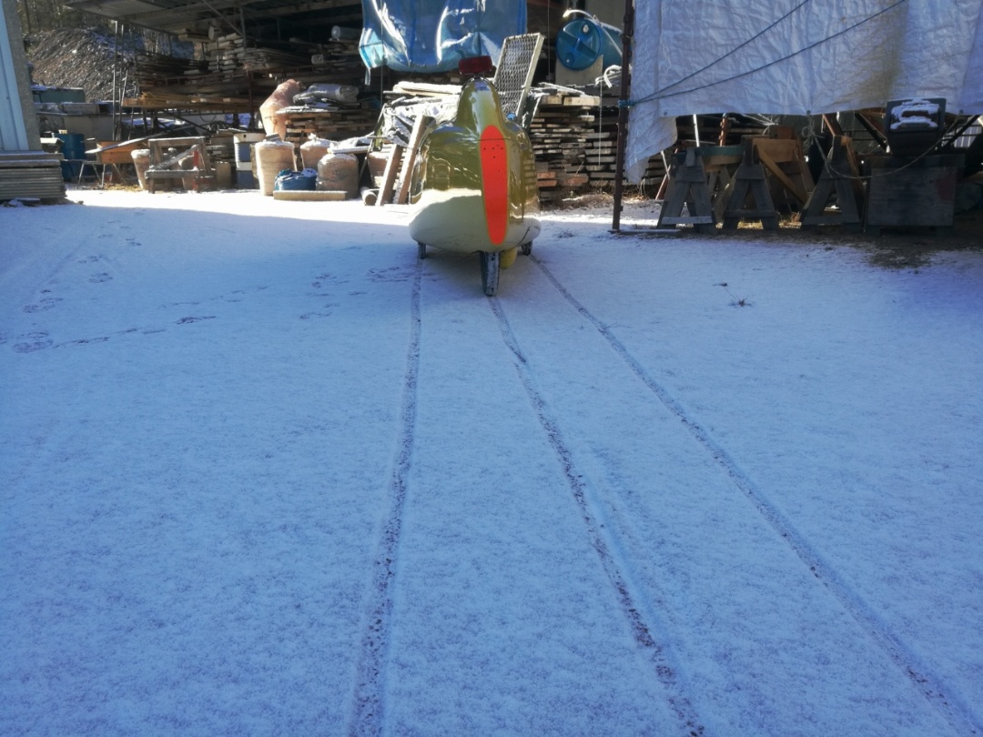

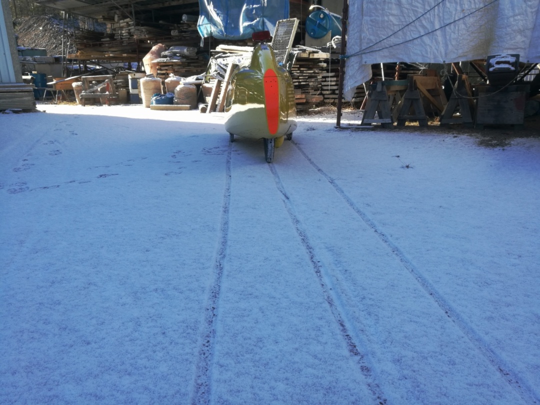

Oisko semmonen keli eli pinta pihassa, ett olis helppo mitata auraukset? ;)
Jos vaikka toisen puolen renkaan ajas jonkun suoran lankun viertä ja lumesta mittais jälkien väliä, sopivalta matkalta?
Kas kuva unohtu - no siinä hän. Lumet tosin taas häipy, hävis.

Otin Härskin vinkistä vaarin ja nyt edessäkin poikkiputki on penkin etureunan alla. Penkki on pingotettu nyt noiden poikkiputkien väliin ja vaikka se on tukireunastaan vähän revennyt, ei se pahemmin notku. Lähes täydellinen, vieläkin vois reisien alta kulmia vähän kaventaa.
Penkki lähtee nyt siis kokonaan irti lastatessa tai purkaessa tavara ym. Kourallinen ylimääräsiä pultteja ja muttereita jäi varalle :mrgreen:
