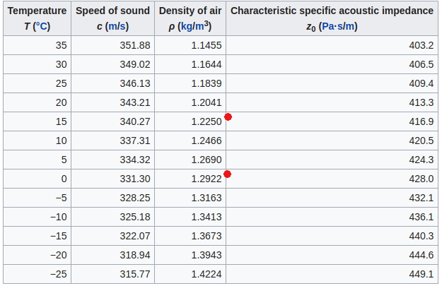

Tuosta laskien nopeutesi on nyt kesäkeliin nähden 10-15% hitaampi, ja oikeastaan enemmänkin, sillä kinnerin pienen ilmanvastuksen ja mekaanisten vastusten suhteen takia, mekaanisten vastusten nousun vaikutus nopeuteen on vieläkin suurempi. Pelkän ilmanvastuksen kannalta tuo 15 asteen lämpötilan lasku ei vaikuta kuin 5,5% ilmanvastukseen. Toisaalta kinnereissäkin lienee näin talvikautena tyypillinen talvikura pinnassa, joka vaikuttaa varmasti osaltaan. :roll:
Ilman tiheys eri lämpötiloissa.png (45.56 KiB) Katsottu 9313 kertaa
