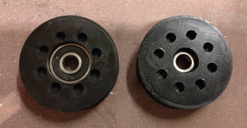

Nämä saivat 608 laakerit sisäänsä. Pieni mitoitusvirhe tuli ja laakerien alle piti tulostaa vielä 1,5 mm prikat, että laakeri tuli keskelle.

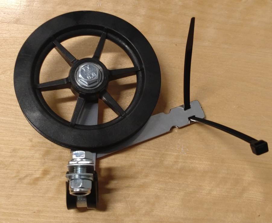

Tavaratelineen putki on nyt oikaistu kaaren alapinnalle tehtyjen lovien (2 kpl puoleen väliin halkaisijasta) avulla. Ruuvipenkissä suoristettu putkea. Hitsattu ja maalattu. Vaikuttaa hyvältä.
Ketjuputkille tehtiin kiinnikkeet vetopuolen ketjurissan alle. Materiaalina 1,5 mm rosterilevy. Vetopuolen putki on kiinni nippusiteellä ja toisesta päästä M3 pultti+mutteri liitoksella. Paluupuolen putki on kiinni 13 mm putkikiinnikkeellä.

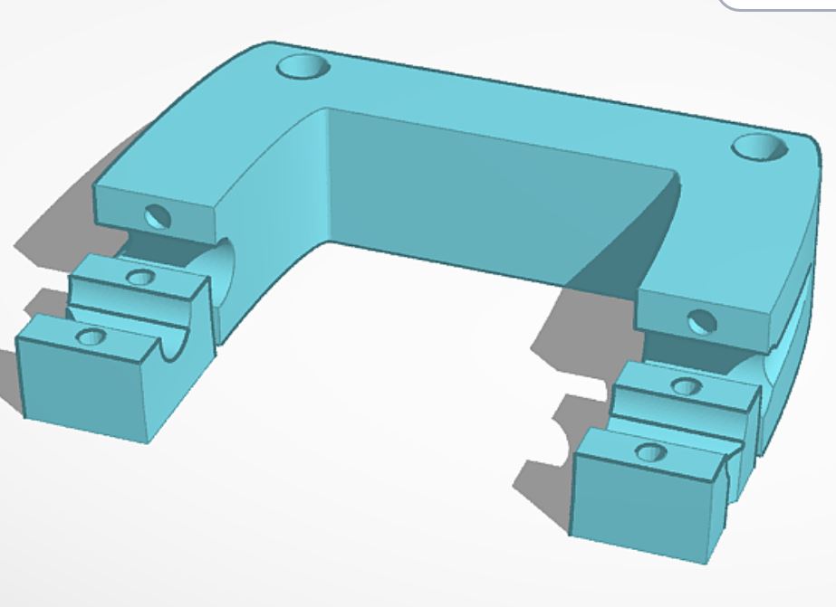

ASAsta päätyi taas tulostimeen tällainen. Saa tarakkalaukun tuonne päälle tai jonkun tason. Pyörän mukana tullut oli tehty vesivanerin paloista. Siitä sai kyllä mitat kätevästi. Takavalolle tulossa myös pohjalevy, jossa punaista heijastinnauhaa ja moottoripyörän takaledilista (12 VDC vilkut, ajo- ja jarruvalo).

Ja sivuvalojen putkikiinnike...

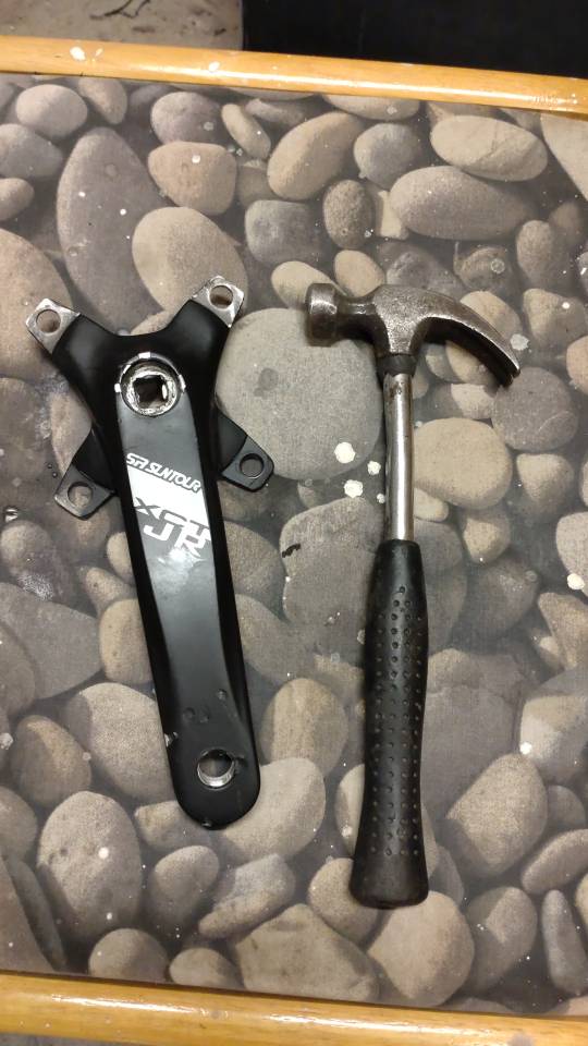

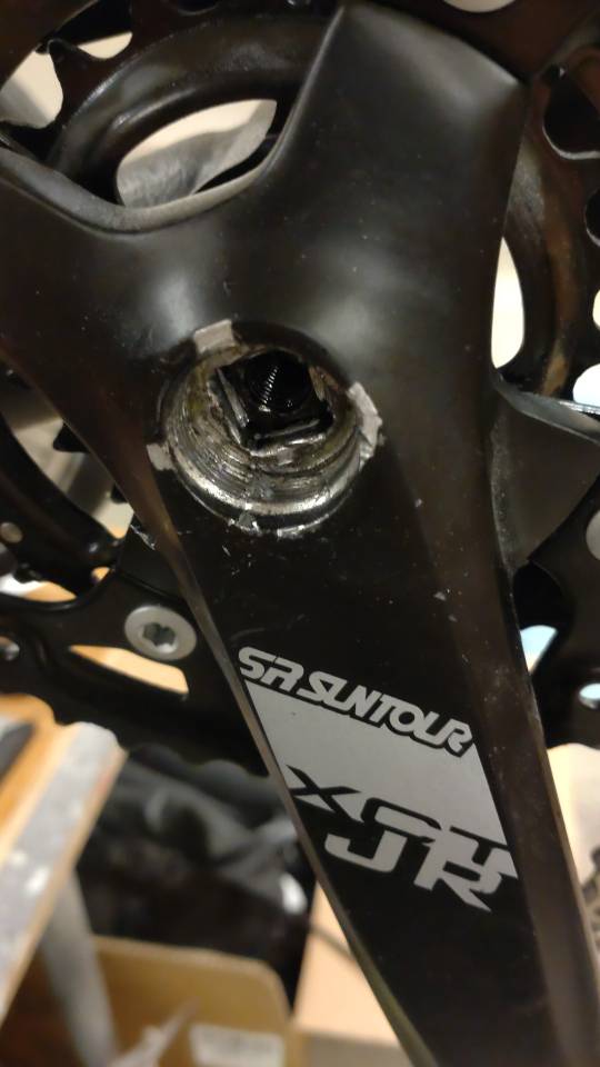

Ulosveti vaan kierteet. Huoh.

Lähetetty: 09 Helmi 2025, 19:21
Muistitko käyttää kuumailmapuhallinta? :?
Alumiinikampi teräsakselilla reagoi erittäin hyvin lämmittämiseen. Vaikka sekä akseli, että kampi lämpiävät, laajenee alumiinikampi tuplasti enemmän kuin teräsnapa, joten lämmittäminen kannattaa aina, eikä ole mitään kiirettä lämmittämisen kanssa, kuten tapauksessa, jossa napa ja akseli ovat samaa materiaalia. :|
Käytä siis aina lämmitystä, kun teet kampihommia. Vaikka vain hiustenkuivainta, niin homma on paljon helpompaa. :)
