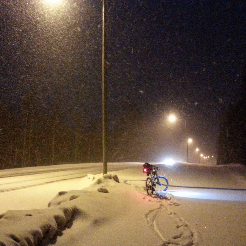

Torstaina lähdin 30 km päähän Heinolaan äidin luona käymään, vaikka tiesin että paluumatkalla saattaa olla huono keli. Ja olihan se :? 140-tiellä ajelin valaistulla osuudella ajoradalla, kun siinä oli autonrenkaat pyyhkineet asvaltin puhtaaksi lumesta. Onneksi pyörätielläkin joten kuten pääsi eteenpäin, sinne luikahdin kun katuvalot päättyivät. Vierumäen kohdalla onneksi pyörätie loppui ja sai taas hyvällä omallatunnolla mennä ajorataa.
Autoliikenne oli ollut aika vähäistä loppumatkasta, sai kapeissa renkaanurissa polkea. Perille pääsin kuitenkin. Menomatka kesti 2 h 10 min, paluumatka 3 h 15 min :mrgreen:

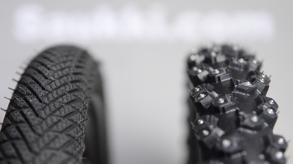

Talvi alkaa olla loppusuoralla. Koko talven olen ajanut Maxilla ja kahdenlaiset talvirenkaat tuli testattua erilaisissa olosuhteissa. Toiset ovat Suomi Tyres Extreme nastarenkaat ja toiset Continental Topcontact Winter kitkarenkaat. Kasasin kokemukset näistä renkaista tähän videoon.
Studded vs. Studdless:

Hyvä video! Itse en enää ajaisi talvella millään muulla kuin 4 tuuman tai yli nastarenkailla.
Läski mies niin läskit renkaat - muuten alkaa upottamaan! 8)

Riippuu nastarenkaista. Osa tekee melkein kesäkelin peilijäälläkin
Nm. Ice Spiker Pro renkaiden käyttäjä :D
Ja paineista. Väärillä painella rengas voi olla kuin nastaton, kun taas oikeilla paineilla pitoa riittää kuin kesällä.

Riippuu tosiaan siitä nastasta. Marathon Wintereissä oli tylppä nasta, joka ei oikein tahtonut pureutua kovaan jäähän. Suomi Tyres Extremessä on taas terävä kovametallinen nasta, joka pureutuu kyllä kaikenlaiseen jäähän.
Pyörällä kaatuu yleensä pysähtyessä kun on laskenu jalan maahan ja se luiskahtaa alta
En tiedä minkälaisilla teillä te ajatte, mutta nuilla kitkarenkailla meinasin kaatua monta kertaa suoralla tiellä vauhdissa, kun eturengas luiskahti eri uraan, kuin takarengas. Ja pyörä ajautui siitä sitten jännään sivuluisuun. Uskomatonta kyllä, mutta sain pidettyä itseni joka kerta pystyssä tiputtamalla äkkiä jalat maahan. Siinä sitten hetkenaikaa aina luisuin sivuluisussa poikittain keskellä tietä kahden renkaan ja yhden jalan varassa. Tämä tietysti kertoo kyllä enemmän teiden kunnosta, kuin renkaan pito-ominaisuuksista.
