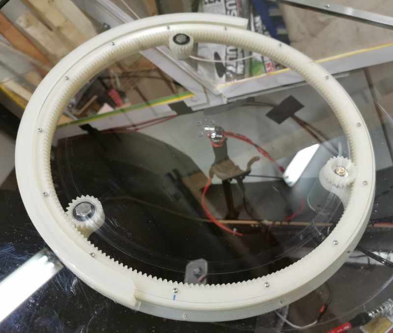

3D-tulostin suostui toisella yrittämällä sylkemään ehjän nuolihammaspyöräkehän. Vajaan 22 tuntia tuota leipoi. Pääsee koeasennukseen tulevan viikonlopun aikana. Jännityksellä odotan, että toimiiko ja onko äänimaailma infernaalinen... Kuva

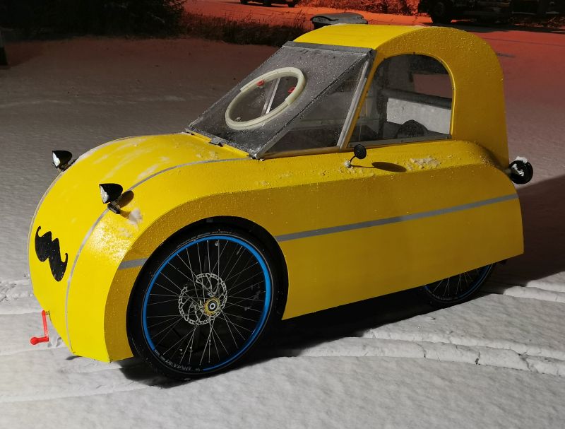

Pientä laittoo eilisillalta: heijastinteippiä koriin, ja sisälle vähän makuualustaa peittämään sähköasennusten keskeneräisyyttä ja purkkavirityksiä.Kuva

Ei päässyt jatkoon hammaspyöräversio tuulilasikiekosta, aivan järkyttävä melu :shock: !
Kovat PLA-muoviset hammaspyörät ja ei-niin-täydellinen hammasmuoto ja valmistustarkkuus -> ei ollut toimiva yhdistelmä.
Pyöri kyllä herkemmin kuin kitkapyöräversio, mutta se ääni...
Ruuvasin kitkapyöräversion takaisin tuulilasiin. Sillä mennään kunnes syntyy jotain parempaa.

Hiljenisiköhän se kuinka paljon, jos vaan pyörittäisi :? Hampaat kuluisivat toisiinsa sopiviksi. No, tuskin kuitenkaan riittävästi.
4-pyöräinen Teppoën 1CV
Lähetetty: 07 Marras 2021, 10:18
Kirjoittaja tm
Samaa mietin, ja tulin siihen lopputulokseen ettei millään...
Seuraavaa kokeiluversiota tässä pyöritellyt mielessä: jos kasvattaisi hampaiden kokoa, ja tulostaisi nuo pienet pyörät vähän pehmeämmästä materiaalista (TPU). Ulkokehän tarvii olla jäykkä, eli siihen nykyinen PLA tai sitten PETG.
Olisikohan tuossa mitään järkeä?
EDIT: ja ohjuripyörät olisi varmasti hiljaisemmat ilman hammastusta, tosin silloin niille pitäisi olla ulkokehällä oma ura/vastinpinta, sekin ilman hammastusta (kuten nykyversiossa).

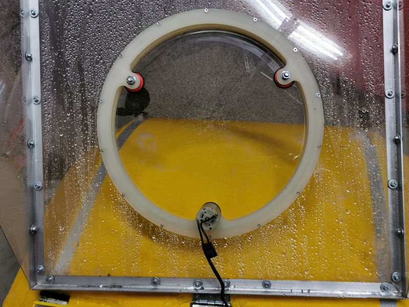

Tänään töistä kotiin ajellessa 1CV pääsi olemaan hetken "räntäpäivän kinneri". Päivän aikana oli sadellut pari kolme senttiä märkää lunta. Kotimatkan aikana sade tosin muuttui jo vedeksi, tihkusateeksi.
Tuulilasikiekon pinnassa oli pientä pisaraa, mutta kiekon pyörimisen ansiosta ne eivät haitanneet liiaksi näkyvyyttä. Pyörimisnopeuden pitäisi tod.näk. olla erittäin iso, jotta kaikki pienetkin pisarat lentäisivät irti kiekon pinnasta.
Tuulilasikiekko näyttäisi olevan juuri ja juuri riittävän iso, että sen tarjoama näkökenttä riittää turvallisen tuntuiseen liikkumiseen. Mutta sitten kun tulee uuden kiekkoversion aika, niin teen siitä vielä hieman isomman.

Kun on päässyt maistamaan kiellettyä hedelmää, niin muu ei tunnu enää miltään: näkymä eteenpäin on esteetön ja laaja, kun pyöritysmoottori ei ole kiekon keskellä ja näkökentässä.
Toki kiekon reunan kautta pyörityksessä on omat haasteensa, mm. heitot ja muut muotovirheet pitäisi saada nykyistä paremmin pois veto- ja ohjausrullista sekä niiden vastinpinnasta tuulilasikiekon reunassa.
Jos moottorin siirtäisi keskelle, niin kiekon reunan heiluminen pitää vielä estää joillain ohjureilla/rullilla/laakereilla.
