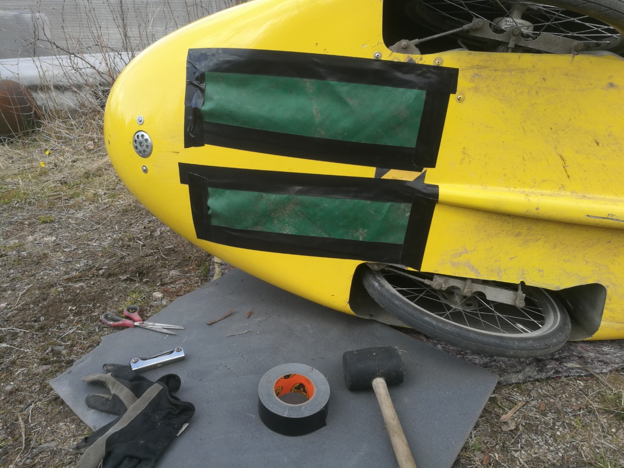

Vilposta keliä pitelee ja ainakin alkumatkasta jaloissa tuntuu viima - loppumatkasta alkaa kramppioireet. Tänään kattelin kampikammiossa polkemistani ja näyttikin siltä, ett 49 kokoiset kenkäni pyörivät kokonaan sisätiloissa. Keskiötä oon hilannu pikkuhiljaa eteen päin ja siirsin tänään vielä niin, ett ei jääny ku muutama milli enää tilaa siirtää. Teippasin jalka-aukkoihin pressun palat gorillateipillä, jätin sen edestä vähän roikkumaan. Testissä talvikenkä jossain asennossa saattoi vähän hipasta pressua mutta ei häiritsevästi.
Tulipas sievät vaikka ite sanonkin :mrgreen:
Mihin tuota kuvan kumilekaa tarvittiin tässä projektissa?

ajarmala kirjoitti:
Löysäsin keskiön klemmarit ja napautin kumivasaralla pari kertaa keskiöpakettia edemmäs :mrgreen: milläs muuten?
Tarkotuksella rajasin kuvan niin, ett vasarakin näkyy - aattelin, joku siihen kuitenkin tartuu ;)
