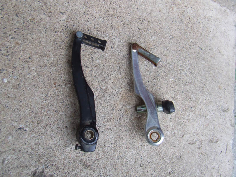

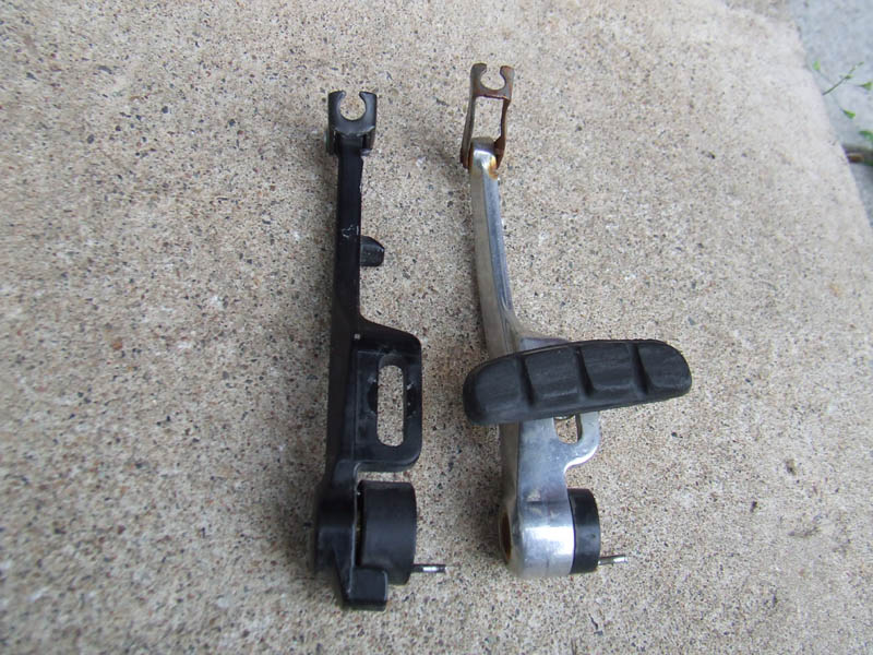

No tuossa on liitteenä kuvia. Ei ollutkaan yhtään Promax länkiä irrallaan, joten niistä kuva pyörässä paikoillaan. Sivukuvista näkee selvästi tukevuuserot jotka on längen kiinnitys- ja jarrupalan kiinnitys pisteiden välissä. Tältä väliltä länget luultavasti joustaa sen verran että palat ei vastaakkaan enään oikein vanteeseen. Näyttää siltä että tuo irrallaan oleva hopean värinen olisi tukevin, mutta siinä on tuo vaijerin kuoren kiinnitys hahlo kaikista ohuin ja siitä olikin tullut se kuoren mutka läpi. Paikoillaan oleva Promax näyttää taas heikoimmalta, se ei ole edes edestäpäin katsottuna paksuin noista.
optimistx kirjoitti:
Aihe kiinnostaa jopa niin paljon, että jos syy ei muuten selviä, voisin maksaa postikulut, jos lähetät yhdet länget tänne tutkittavakseni (ellei selvinnyt Jyväskylässä tai valokuvista).
No bad feelings?
No bad feelings. Halvimmaksi taitaa tulla jos haet itse Biltemasta nuo Promax jarrut, maksanevat suunnilleen saman kuin postikulut. Kunnon testejä varten niihin pitää vaihtaa se vaijerin kuoren putki, koska modulaattori on siinä kiinni.
Musta ja hopea sivusta
Musta ja hopea edestä
Higracerissa paikoillaan oleva Promax jarru

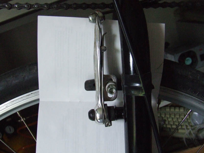

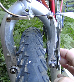

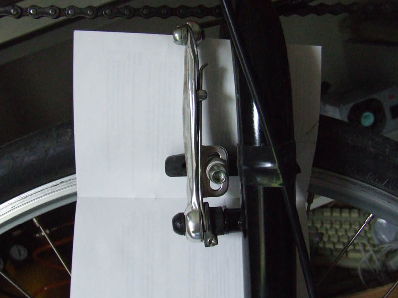

Mittailin liiteripyörän V-jarrun längen taipumaa kuvan taipuma0 tavalla. Suora työkalu oli kiinni jarrulängen alaosassa ja jarrukumin kohdalla (sormien kohdissa, kuva on tilanne ennen kahvan painamista täysin voimin), ja yläosasta näki maalarinteipin millimetriasteikolla längen taipuman. Oli karkeasti noin 2 millimetriä, kun voimaa oli kahvassa noin 20 kilopondia. Tällöin jarrulängen yläosaa kiskoo noin 3*20 kilopondia eli noin 60 kilopondia. Kun vaijerin alapään liikevaraa on n. 22 millimetriä, vie taipuma tästä noin 10 %.
Silmämäärin vilkaisemalla näyttäisi jarrulänkien paksuus eri kuvissa olevan samaa luokkaa ja ehkä siis taipumatkin samaa suuruusluokkaa (?). Herää kysymys, ovatko valmistajat turvallisuuden takia tehneet jarrulänget tahallaan taipuisiksi. Luulisi olevan helppo tehdä jäykempiä länkiä, tai jopa harrastaja voisi itse halutessaan jäykentää niitä. Tosin jarrupalan kohdalla täysin jäykkä länki hyödyttäisi enää noin 2 mm/ 3 = 0.7 mm leveämpänä ilmarakona tms.

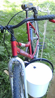

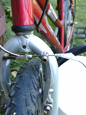

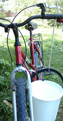

Ripustin noin 10 kilopondia kahvan päähän. Paljasta jarruvaijeria näkyy arviolta noin 10 mm pätkä kuvassa 10kpmin.jpg (vaijerin paksuus on 2 mm). Puristin sitten lisäksi kädellä kaikin voimin, jolloin vaijeria näkyi enää noin 2-3 millimetriä (mutta kuitenkaan se ei mennyt 0 mm:iin!). (vaijerin vapaassa päässä oleva maalarinteipin asteikko ei liity ollenkaan tähän, vaan pelkästään taipuman mittaukseen).
Kun lopetin puristamisen ja kahvaan jäi 10 kilopondin ämpärikuorma, niin vaijeripa ei palautunutkaan noin 10 mm kohdalle, vaan pysyi kohdassa 2-3 mm. Ilmeisesti jarruvaijerin ja sen kuoren välinen lepokitka/liikekitka aiheuttavat tämän hysteresis-ilmiön. Jarruvaijeri oli hyvin öljytty tässä kokeessa.. Ammoin jarruvaijeri saatettiin tehdä ilman kuorta, ja kääntää herkän rullan ympäri, jolloin hysteresis-ilmiö oli paljon vähäisempi ja jarrut "paremmat".
Kuperkeikkoja ajatellen tämä hysteresisilmiö saattaa olla aika yllättävä: vaikka ajaja vähentää kahvasta voimaa jonkin verran huomatessaan alkavan kuperkeikan, niin jarruvoima jarrupaloissa ei vähenekään. Kitkavoima jarruvaijerin ja kuoren välillä on yllättävän suuri (mutu, ei mitattu vielä).

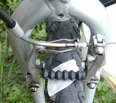

Syy 2 lienee aika tavallinen, jos on jätetty iso ilmarako jarrukumin ja vanteen väliin. Ylhäältä otetussa kuvassa näkyy haitarimainen suojuskumi, jonka poistin vaijerin ympäriltä ja kuvausta varten asetin maalarinteipillä renkaan päälle. Jos se on paikallaan, on vaikea havaita, että jarruvaijerin liike ei riitä. Joskus hikeentyneenä tappelemaan tämän pulman 2 kanssa levitin vaijerikuoren / kaarteen lähellä olevaa metallipidikettä keskeltä leveämmäksi, jolloin vaijeria paljastuu pidempi matka (kuvassa sitä on levitetty aivan vähäsen).

Längen taipuman mittaus, ei kuormitusta kuvassa.
Haitarimainen kumisuojus poistettu, vaijerinkuoren pään pidikettä levitetty hieman. Noin 20 kilopondia kahvassa.
Kahvassa 10 kilopondia, voimaa vähennetty noin 20 kilopondista alas. Vaijeria vain vähän näkyvissä vieläkin
Kahvassa 10 kilopondia, lisätty voimaa vähitellen. Huomaa kahvan asento, vaijerin näkyminen längen lähellä.
Kahvassa 10 kilopondia, lähikuva. Vapaata vaijeria näkyy noin 10 mm (tai ylikin, vaijerin paksuus 2 mm)

No ei kai tuohon suuntaan taipuminen paljon mitään haittaa :shock:
Taipumisesta on haittaa myös kun se on renkaan pyörimisliikkeen suuntaista, silloin palat kääntyvät jarrutuksen aikana eivätkä enään tehokkaassa jarrutuksessa vastaakkaan vanteeseen samassa asennossa kuin kevyessä päivittäisessä jarruttelussa. Ei palat kuluvat normi ajossa vanteen malliseksi, mutta tehokkaammassa jarrutuksessa kääntyvät ja vääntyvät "väärään" asentoon.
Eivät kaikki valmistaja, tässä esimerkiksi Shimano Deore länget:
Selvästi paksumpaa materiaalia tuosta tyvestä, ja molempiin suuntiin. Joko nyt uskot että jarruissa on merkki- ja mallikohtaisia eroja?

Kokeilitko? Kuvista päätellen nuo kokeilemasi länget on samanlaiset kuin omista parhaimmaksi kommentoimani irrallaan olevat hopean väriset, vertaappa vaikka noihin bilteman promax jarrulänkiin kuinka paljon ohuempi materiaali on kun länkiä taivutetaan renkaan pyörimis suuntaan.

Kukaan ei ole väittänyt että esim. nuo deoren länget ois kevyemmät ja minun käsittääkseni alumiiniakin on useampia eri lujuusluokkia( http://www.thyssenkrupp.fi/alumiinit.html ). Enkä osaa sanoa onko nuo Deoret juuri ne huiput, hyvät vai huonot, pistin vain esimerkkinä järkevämmästä muotoilusta.
Tuota jarrupalan asennon muuttumista jarrutuksen aikana en ymmärtänyt. Arveletko tosiaan länkien tuolla 40 mm matkalla taipuvan niin paljon, että eri merkit voidaan taipumasta erottaa.
No ainakin nuo halvat taipuu tai tappien reiät venyy soikeiksi, kalliimmista ei ole omaa kokemusta ja kukaan sellaisen omistaja ei ole jaksanut tänne asti tätä topickia lukea.
