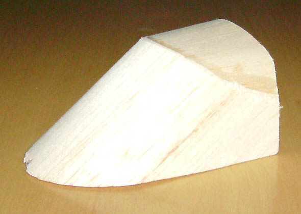

Re: Kinneri
Tässä on sivukuva joka on räpsäisty katon suunnittelua varten:
Konepelti tulee niin taakse, että varsin hyvän säänsuojan saisi pelkällä tuulilasilla. Joko puoliympyrän malliseksi taivutetulla, tai jopa ihan suoralla.
THuhtamäki teki balsasta mulle hyvän 3D mallin 1:10 mittakaavalla, siitä kuva liitteenä. Tuossa tavallaan kaksi eri mallia samassa. Pelkkä tuulilasi ja tuulilasi+katto.
Muitakin malleja/tyylejä on toki käynyt mielessä, esim:
Mutta yksi asia on selvä, katon pitää olla kätevästi avattava. Jopa tuulilasi on tuossa kyytiin kapuamisen esteenä.
Ja ideoita saa heitellä. Mittakaavaa kuvalle saa kun käyttää tuota ylemmän runkoputken 160cm pituutta apuna.
Balsamalli
Balsamalli
