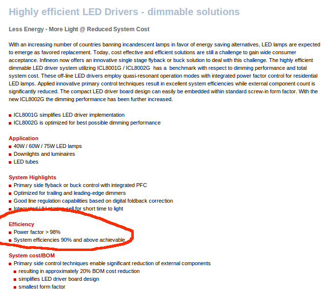

Ledisäätimien hyötysuhteet pyörivät yli 90% luokassa jopa 230 V vaihtojännitettä käytettäessä. Akkuvirrasta kun säädetään hyötysuhde on vielä parempi, koska puuttuu tasasuuntaustarve.
