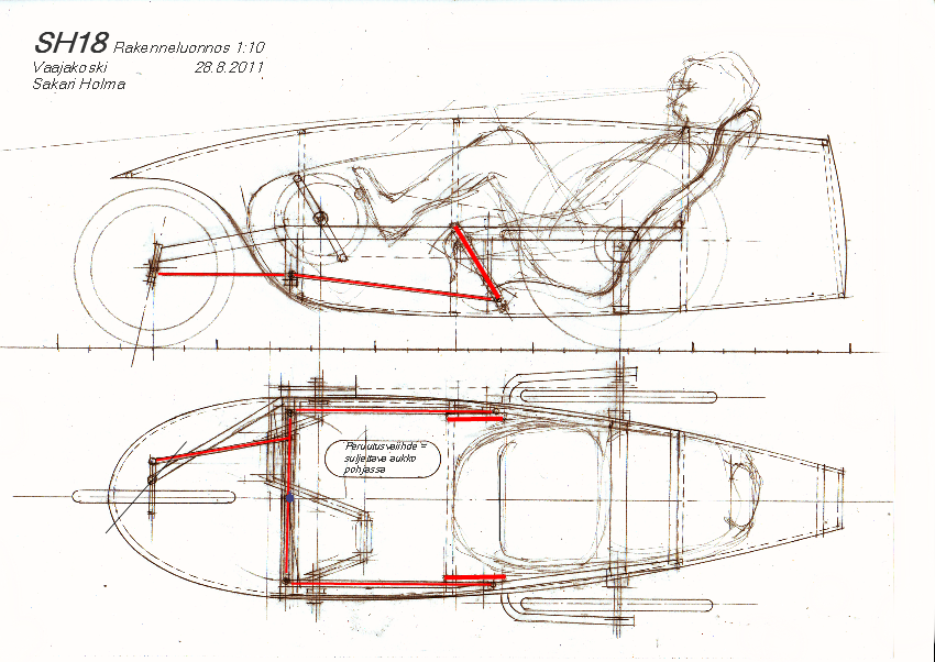

Hoksasin että eturenkaan ripustuksenhan voisi tehdä näinkin
Pääsisi raskaasta haarukkarakenteesta ja runkokin kevenisi kun ei tarvis olla ylhäältä haarukan kiinnityspisteestä niin jäykkä. Etunapaan tuleva putki kiinni samalle puolelle kuin ketjuvetokin niin toisen puolen voisi rakentaa kokonaan ohuemmasta putkesta.
Joo, hyvä oivallus! Kiitos ideasta! :D
On selvästi kevyempi ja yksinkertaisempi kuin normaalihaarukalla. Olen ajatellut hoitaa etupyörän kääntelyn jarruvaijeri-systeemillä.

Tässä rakenneluonnosta. Perusrunko 20x40 teräsputkea. Korin runkokaaret rimaa. Kulmissa vanerivahvistus.
Ehkä täytyy siirtää takapyöriä taaksepäin
Re: SH18
Sitä olen pohtinut puoltaakohan tuo etupyörä. :roll:
Tarkoitus on asentaa se niin, että ohjausakselilinja kohtaa maapinnan etupyörän linjassa. Posetiivista jättöä n. 40 mm.
Ei kai se puolla jos rakenne on riittävän jäykkä että akseli ei pääse kallistumaan vaan pysyy vaakassa...
Pyörä ei puolla, jos ohjausakseli ampuu pyörän keskitason (kuvittele rengas äärettömän kapeaksi ympyräksi tälle tasolle) ja maanpinnan läpi yhtaikaa. Jos esim. kiinnitys joustaa, muuttuvat kulmat ja pyörä puoltaa. Kaikki on kiinni olka-akselin kulman mitoituksen onnistumisesta. Leikkauspiste maatasossa voi olla enintään muutaman millin sivussa, muuten ohjaus puoltaa.
Olka-akseli koostuu ohjausakselista ja siinä kiinni olevasta pyörän akselista, jotka on kiinnitetty toisiinsa tarkasti määrättyyn kulmaan. Tämä kiinnitys kannattanee tehdä siten, että voit hienosäätää kulmaa taivuttamalla liitosta, jos pyörä puoltaa. Hienosäätöä voi tehdä myös säätämällä asennusholkeilla pyörän sijhaintia akselilla.

Re: SH18
Saisiko tuosta etupyörän 'haarukasta' riittävän tukevan ja kevyemmän jos tekisi kahdella putkella, toinen korin yläreunasta, toinen alareunasta?
Re: SH18
Kuulostaa ehkä liiankin tukevalta. Runko kestäisi ilman koria ja kori ilman runkoa. Molemmat saa olla niin heikkoja että yksin eivät kestä mutta yhdessä jäykistävät toisiaan. Täsää kohti pitäisi osata jonkun verran lujuuslaskentaa.
Joo, ja siirrä tosiaan takarenkaita taemmas. Mun "perättömässä" kinnerissä taka-akselit meni juuri selän takaa, nojakulma pystympi jä takana ei kunnon kuromalle tilaa. Sinulla suurempi takaosa ja loivempi nojakulma niin on myös takapainoiempi. Yhtään omaani takapainoisempaa en tekisi.
tavasti kirjoitti:
Saisi, mutta jos tekee korin yläreunasta niin tukevan että sillä on riittävän jäykistävä merkitys niin sitten taitaa olla jo sama pitäytyä alkuperäisessä etuhaarukka systeemissä. Voi se haarukka systeemi olla muutenkin kevyempi, yllättävästi sitä painoa alkaa tuolle haarukattomalle ratkaisullekkin tulla jos tekee semmoisen että "varmasti kestää".
Re: SH18
Kori kestäisi ilman runkoa, jos se tehdään riittävän tukevaksi. Tässä tapauksessa kori on tarkoitus tehdä puurakenteisena mahdollisimman kevytrakenteiseksi. Ensimmäiset nojakit tein puurakenteisina ja ongelmia tuli rungon joustoista isommissa vauhdeissa.
tavasti kirjoitti:
Tässä suunnitelmassa ei löydy kaksiputkiselle ´haarukalle´ kiinnityskohtaa korin ylä- eikä alareunasta ellei sinne ruveta rakentamaan lisärunkoa, joka taas lisäisi painoa.
