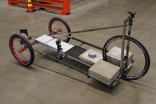

Rakentelin mittauskärryn (kuva alla) vierintämatkojen vertailua varten. Homma on edennyt vaan kovin hitaasti viime aikoina. Aiemmin syksyllä ehdin kerran pari pikaisesti ulkona asvaltilla kokeilla, mutta keliolot eivät suosineet: ensimmäisellä kerralla alkoi sataa vettä ja toisella kertaa 1-2 m/s tuuli sekoitti tuloksia. Kun kelvollisia kelejä ei enää tullut, niin piti metsästää sopivaa hyvälattiaista hallia. Nyt käytettävissä oleva on betonilattialla, jolla rullaus tuntuu olevan selvästi parempi kuin testiradan asvaltilla, vierintämatkat ovat yli 1,5 -kertaisia.
Korokkeelta alas rullaaminen ja vierintämatkan mittaaminen osoittautui hirveän herkäksi alustan epätasaisuuksille, ei kelvannut kuin renkaiden keskinäisen paremmuusjärjestyksen arviointiin, todellisia eroja ei saanut luotettavasti selville nyt käytetyillä alustoilla. Luovuin siitä ja tällä hetkellä käytössä on ajan ja alkunopeuden mittaaminen 50 metrin mittapätkällä. Kärryn tavoitenopeus mittapätkän alussa n. 13 km/h. Tuolta sivulta löytyy selitystä mittausmenetelmästä ja vähän muustakin: http://www.recumbents.com/mars/pages/pr ... r/Crr.html
Noin suoritettuna ensimmäiset kokeilut ovat olleet lupaavia.
Mittauskärry vaatii vielä modaamista. Miehittämättömän kärryn saaminen kulkemaan riittävän suoraan kapealla käytävällä noinkin pitkän matkaa on haasteellista, joten päätin lisätä kärryyn ohjauksen ja istuttaa kuskin kyytiin. Tuo muutos on siis nyt tulossa työn alle. Sopivan alkuvauhdin kehittäminen pitäisi vielä jollain ratkaista, kun työntäjä istuu nyt kärryssä. Polkimet oli luonnollisesti ensimmäisenä mielessä, mutta taidan laittaa tuohon sähkömoottorin ja akun. Kunhan nuo kehittelyt on valmiit, niin pääsee testaaminen kunnolla alkuun. Infrapuna-ajanotto/nopeudenmittaussysteemikin on pyörinyt mielessä, mutta sen rakenteluun kulunee vielä aikaa. Siihen asti ajan ja alkunopeuden selvittäminen hoituu katsomalla jälkikäteen videolta (kamera kuvaa fillarinmittaria ja sekä käytävän sivuilla olevia varoituskartioita (lähtö ja maali)).
Alkuperäinen tavoite oli siis vertailla keskenään muutamaa erilaista rengasta ja vannekokoa. Erityisesti pisaralla pisimmälle -renkaille kerrotut huiman pienet vierintävastuskertoimet laittoivat epäilemään, onko ero todellisuudessa niin suuri, erityisesti Ristretton pyöräkuormilla. Mittauskärryyn sopii tällä hetkellä (ja toivottavasti tulevan modaamisen jälkeenkin) 16" - 28" kiekot, joten kyllä sillä kaikenlaisia muitakin renkaita on aikomus jatkossa testailla. Mutta palataan niihin vasta sitten, kun kärry ja mittausmenetelmä on todettu toimiviksi ja ensimmäiset kelvolliset tulokset saatu. Näistä lisää lähitulevaisuudessa oman otsikon alla.
Huomasithan, että tuo Pisarallapisimmälle kilparengas on myös mukana tuossa heilurikokeessa. Ykkösrivillä tietenkin, alle puolet seuraavan vierintävastuksesta.
Sinullakin on kovin sileä alusta. Pirkkahalliin voisi päästä urheiluvuoron aikana tekemään rullauskokeita asfaltilla. Onhan sekin katuasfalttia sileämpää, mutta asfalttia kuitenkin.
Se alkunopeus ei ole käypä, tai ainakaan helpoin, tapa tasoittaa alkuehdot. Renkaiden erilaiset painot ja hitausmomentit aiheuttavat eroja liike-energiaan ja siis mittausvirhettä. Painavimmat ja suurimmat renkaat saavat lisämetrejä. Parempi laittaa vakiokorkuinen jakkara, jolta tuupataan kärry liikkeelle. Silloin liike-energia vakioituu vakiona pysyvän potentiaalienergian avulla. Jakkaran tekemisessä on tärkeää, että liittyminen asfaltin pintaan on mahdollisimman juoheva, ettei pompottaminen sekoita tilanttetta. Toisaalta pompottaahan se todellisessa tilanteessakin. Vierintävastuskertoimenkin saa helpolla jakamalla jakkaran korkeuden rullatuilla metreillä. (Jos sattuu löytämään vaakasuoran asfaltin kokeita varten.) Huomaa, että jakkaran korkeus tarvitsee olla vain 10 - 50 cm. Kymmenen sentin jakkaralta 0,005 vierintävastuskertoimella rullausmatka on 20 m. En tiedä, mistä sait tuon nopeuden 13 km/h, mutta se tarvitsee 66,5 cm korkean jakkaran ja vierintämatka on luokkaa sata metriä ja yli. Minusta vähempikin riittää. Minä aloittaisin tekemällä kaikille pyörille tasan samanlaiset n. 10 cm jakkarat ja niihin luiskat. Kuviosahalla kakkosnelosesta. Asettaisin ne siten, että kaikki pyörät saapuvat reunalle täsmälleen yhtaikaisesti ja luiskat tarkasti samaan suuntaan. Jakkaran yläpinta vähän taakse viettäväksi, että ajokki pysyy ylhäällä itsekseen painuen takastopparia vasten. Siitä sittten vaan mittaamaan työntämällä pyörät etukynnyksen yli ja mittaamaan vieritty matka rullamitalla. Tottakai korkeampi jakkara vastaisi paremmin kisatilannetta, mutta vakiona pysyviä yli 100 m rataolosuhteita on vaikea löytää ja jakkarat vaikeampi tehdä.
Sileä on mutta jossain homma pitää saada käyntiin ja systeemit testattua. Asvaltille toki halajan, Pirkkahallin ajoalustatarjontaa en ole vielä tarkastanut, vaikka mielessä onkin käynyt.
Tuossa lauseessa se ongelman ydin juuri onkin, ajoalustan kaltevuus (suoruus), kunto ja laatu. Oleellista vaakasuoruus koko mittausmatkalla, on turhauttavaa huomata vaihtelun osuvan juuri rullauksen pysähtymiskohdan läheisyyteen: ensimmäinen rengas pysähtyy juuri ja juuri, kun toinen taas ohittaa saman kohdan vain aavistuksen isommalla vauhdilla, mutta rullaa kuitenkin kohtuuttoman helposti vielä parisen metriä (liki 10%:n virhe tulokseen -> no voi tietenkin miettiä mihin tarkkuuteen ylipäätään voi näillä testeillä päästä). Ja tämä tietenkin vasta sen viimeisen renkaan kohdalla, kun on käyttänyt ensin rutkasti aikaa muiden testaamiseen. Tämä korostuu vielä sileällä alustalla, karkealla asvaltilla pinnankarheus pysäyttää vauhdin lopussa tehokkaammin.
Äkkiseltään ajatellen parempi olisi, jos kaikki renkaat joutuisivat rullaamaan läpi saman mittapätkän, eli kulkemaan samojen "monttujen ja möykkyjen" kautta (nyt puhutaan siis erittäin pienistä kaltevuuseroista). Tuo alkunopeus noin 13 km/h oli peräisin linkissä mainitun John Teztin testeistä. Ajattelin kokeilla ensin tuolle hehtaarille osuvilla nopeuksilla ja muuttaa myöhemmin, jos on tarvis. Tuolloin ei ilmanvastus häiritse vielä kauheasti.
Toisena syynä tämän mittaustavan kokeiluun on se, että samaa voisi yrittää hyödyntää hyvissä kelioloissa myös ulkona ilman, että ajoalustan pitää olla täydellinen (mahdollisimman hyvä toki). Ja se, että saman kokeen voi jollain tarkkuudella yrittää tehdä myös 2-pyöräisellä, jolla pysähdyksiin rullaaminen ei kaatumatta onnistu.
Tai siis tässä tapauksessa hidastuvat mittausmatkan (esim. 50 m) aikana vähemmän, eli matkaan käytetty aika on pienempi. Totta. Oleellistahan tässä mittaustavassa on se, että nopeutta on lopussa vielä jäljellä (esim. vaikka 6 km/h), koko liike-energia ei kulu rullaukseen (nippelitietona väliin, että kärryn massa ollut pääosassa testejä reilut 80 kg -> tulee vielä kasvamaan kun kuski laitetaan kyytiin). Mittausmatkaa voi säätää niin, että käytetyllä alustalla ja olosuhteissa nopeutta on lopussa vielä riittävästi jäljellä (myös siihen 2-pyöräisellä tasapainoiluun). Ja mittausajohan tehdään luonnollisesti molempiin suuntiin, että alustan kaltevuuden vaikutus saadaan minimoitua.
Ensimmäisissä kokeiluissa käytin takapyörän alla "jakkaraa" (koroketta ja ajoluiskaa). Testauspaikka vaan ei ollut (eikä aina tule kenttäoloissa olemaan) riittävän hyvä, vaikka mahdollisimman hyvään toki pyritään. Tarvinnee kuitenkin vielä vertailun vuoksi tehdä tuo jakkarakoekin (10 cm jokaisen pyörän alle) jossain vaiheessa, niin näkee paljonko tulee vierintävastuskertoimien arvoihin eroa.
