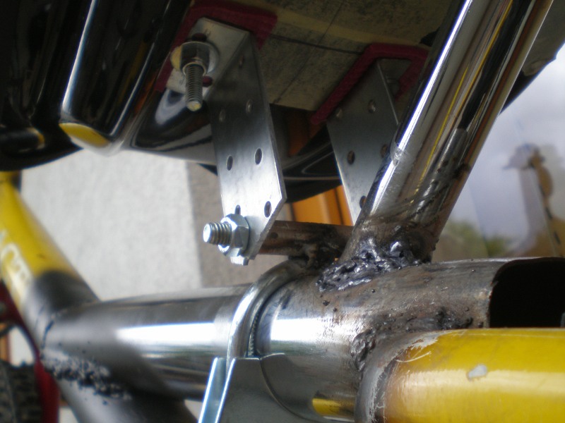

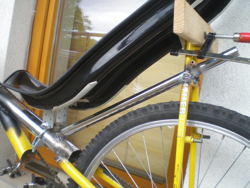

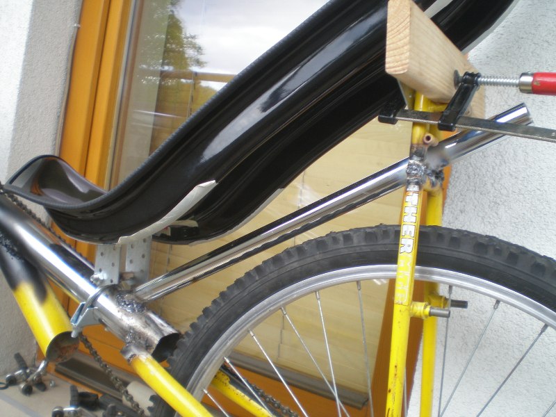

Penkin kiinnitys on kyllä tähän mennessä veemäisin homma :evil:
Askartelin penkin alle tollasen läpyskä-härdellin. Ei ole kovin tukeva. Toivottavasti selkänojan kunnollinen kiinnitys ja pari vahvikepalaa noiden läpysköjen väliin tukevoittaa tarpeeksi. Akseliputkki on vain sen verran hitsattu, että uskalsi istua päälle. Akseliputki on myös vähän väljä ja penkki klonksuu vähän puolelta toiselle. Selkänojan kanssa ei oikein tiedä miten etenisi. Täysin säädettävää tästä ei kyllä kohtuuvaivalla taida tulla.
Hitsasin myös peräkolmion kasaan.
Ketjut tuli pätkittyä liian aikasin ja nyt lyhyillä kammilla pitää jatkaa. 90mm kammet ei kyllä väärään suuntaan paikallaan kiertäessä tuntunut mitenkään lyhyiltä. Kuvittelisin että 170mm kammilla olis kauheeta viuhtomista :shock:
Mutta kun pääsi päälle ekaa kertaa istumaan niin fiilikset kohos taas :D

Re: Simppeli ja mukava nojakki... mutta miten?
joonas kirjoitti:
Onneksi olkoon. Johan tuolla ajelee vaikka kuin. Mittaile nyt kuitenkin vielä, josko tuota istuimen kiinnitysreikää voisi siirtää ylemmäs. Minusta näyttäisi, että ketju mahtuu kulkemaan, vaikka istuin laskeutuisi viisikin senttiä.
Lähinnä siinä mielessä ehdottelen, että istuimen nykyinen korkeus n. 600 mm saattaa olla vähän hankala pysähdyksissä kaupunkialueella. Se, haittaako tuo korkeus, riippuu lähinnä lantiosi notkeudesta ja siitä, kuinka hyvin saat jalan kääntymään istuimelta alas. Penkin siirto pienenentää myös kannattimien rasituksia ja joustoa ratkaisevasti.
Viesti Kirjoittaja joonas »
joonas kirjoitti:
Kuvassa taitaa olla ketju rattailla pieni-pieni. Olen mittaillut tota aika tarkkaan ja iso-iso yhdistelmällä ketju mahtuu sopivasti penkin ali. Nyt kun kampitsydeemiä on pitänyt siirtää jumalattoman eteen niin ketjujen kanssa on uusia ongelmia. Voi olla että edessä ei tarvi käyttää isoa hammaspyörää ollenkaan 90mm kammilla ja sitten ketjua voisi siirtää alemmas.
Nyt pitäsi vaan saada eka vehje liikkeelle niin näkis ja kokis, mutta...
-Etujarru jyrää suoraan rissapyörään joka pitää siis siirtää.
-Etujarrun "kääntö" ei ihan pelaa. Vaijeri on liian jäykkää että siitä sais sopivan silmukan eli jotain pitää keksiä.
-Ketjulinja on jo niin matalalla pieni-pieni yhdistelmällä että kun polkee taakse niin ketju osuu takahaarukkaan ja tippuu rattaalta :oops:
joonas kirjoitti:
Tuollaisten vaihdeyhdistelmien käyttöhän kielletään jo ketjuvaihteen käyttöoppaissakin, eikä taaksepäin polkeminen jouduta matkantekoa ollenkaan... Voimansiirron häviöiden ja ketjun kestävyyden kannalta on sitä parempi mitä suurempia rattaita käytetään.

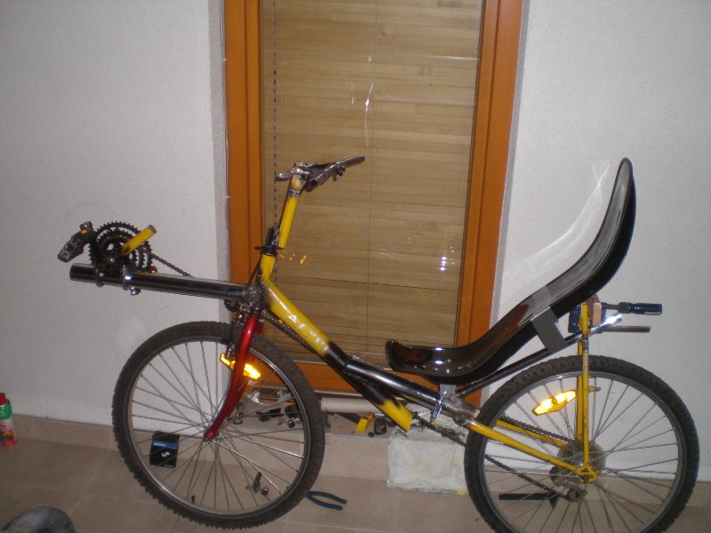

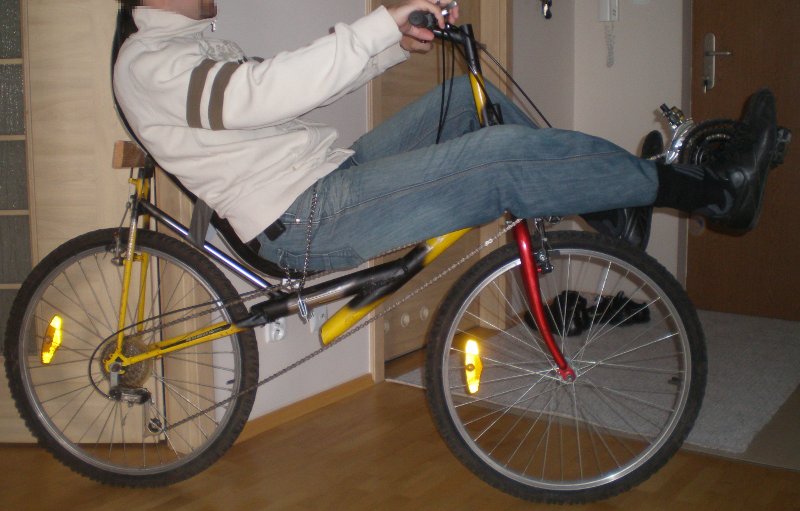

Nonni! Vihdoin on ekat tyypit otettu.
Ajelin ees taas ja tein muutamia havaintoja, joihin kaipaisin kommentteja.
Ajokki on yllättävän vakaa hitaassa vauhdissa, mutta vähän kovemmassa (15-20km/h?) ohjaus on jo levoton. Suoraan pääsee kyllä rennosti mutta pieni korjausliike saattaa ikäänkuin "imaista" ohjausta ja tulee sellainen levoton viipaisu. Koitin nostaa selkänojaa niin, että saisin pään taka-akselin eteen ja yritin pitää päätä edempänä. Tuntui että ajo oli vakaampaa, mutta en osaa sanoa varmaksi. Penkkiä ei viitsisi paljoa siirtää eteen kun loppuu säätövara kampitsydeemistä. Nyt jo jää jalka vähän koukkuun polkimen kauimmaisessa kohdassa.
Niin paljonko jalka nojakissa pitää/sopii/saa jäädä koukkuun?
Rissapyörä yllätti. Ketju ei tippunut töyssyistäkään ajettaessa. Vauhtia ei oikein saanut, mutta se johtunee hieman tyhjistä maatorenkaista ja pikkasen laahaavasta etujarrusta.
joonas kirjoitti:
Aina penkin pystympään nostaminen parantaa vakautta ja helpottaa tasapainon pitoa.
Voisiko tuo aiheutua rungon kiertojäykkyyden puutteesta? Näyttää kyllä olevan riittävän vahvaa putkea ettei pitäisi johtua tuosta. Voi olla pelkästään tunnepuolen juttuja, pystypyörässä pienimmät tasapainon korjaukset tehdään kropalla ja kun nojakissa näin ei voi tehdä niin korjausliikkeet tehdään ohjaamalla ja ova sitten aluksi vähän turhan laajoja liikkeitä lyhyissä pyörissä.
joonas kirjoitti:
Taitaa aika hyvä laähtökohta olla se, että jalka menee suoraksi kantapäillä polkiessa, mutta ei tarvi kurottella eikä pelätä että jalka tipahtaa polkimelta.
Jukkaa

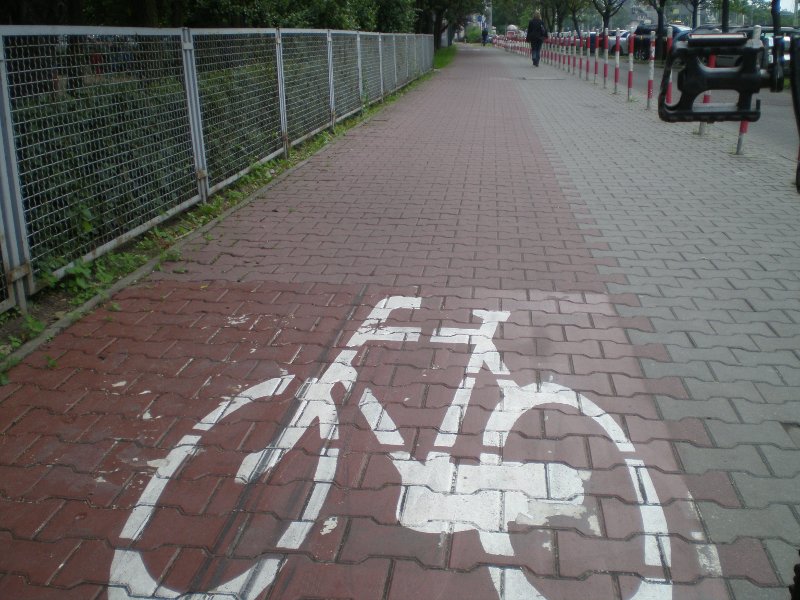

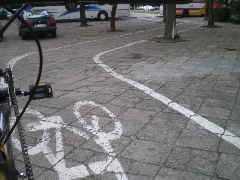

Tadaa! Pyörä saatu vihdoin testiajokuntoon ja eka lenkki, 12km kypäräkauppaan ja takas... :)
...ja voi olla että jää nojapyöräilyt nojapyöräilemättä näillä itäeuroopan teillä :cry:
Sisiuskalut on kipeenä. Pyöräreitit on niin epätasasia ja joka isku tulee suoraan selkään. Laattoje yhtymäkohdistta ja kaivonkansien reunoissa on pahimmillaan pari senttiä korkeita reunoja. Lisäksi pyöräreitit mutkittelee, keskellä reittiä saattaa olla tolppa tai bussibysäkki ja ihmisiä palloilemassa. Autoteiden puolella meno on suht agressiivista, tiet ei joka kohtaa ole kovin kaksisia sielläkään puolella.
Pyörä kyllä kulkee ihan hyvin. Pystyy ajamaan kävelijän takana ihan vakaasti. Vauhtia ei oikein saa. Voi johtua noista maastorenkaista joissa 3bar tai sitten kampien lyhyydestä suhteessa vaihteistoona?

Tällanen peli. Laskin penkkiä 2cm ja nyt osuu ketju penkin pohjaan. Selkänoja tukeutuu puupalikkaan ja on kiinni teipillä.
Näitä idän ihanuuksia. Täältä löytyy myös niitä ekan postini puuttuvaa mukulakiveä vastaavia koloja. Laatoitus näyttää kuvassa todellisuutta tasaisemmalta. Lisäksi lähes jokaisessa ylityskohdassa on molemmissa reunoissa muutamien senttien korkuinen reunakivi.
Premium luokan uudempi ja leveämpi väylä. Nuo tiilet näyttää kuvassa olevan kovin nätisti, mutta oikeasti ne ei ole. Lisäksi koko reitti "aaltoilee" eli on jatkuvasti möykkyjä painaumia jne.

Pää pystyyn Joonas. Mukavan näköinen ajoasento. Laita ketjun vetopuolelle suojaputki, niin ei hankaa pompuissa istuinta rikki. Kuorma-auton jarruputkena käytettävää PA putkea ovat kehuneet. Lämmittämällä oikaistaan kiepillä myytävä paineilmaputki suoraksi. irakas käyttänyt tuota putkea ja oikonut lämmittämällä. Itse olen vain tehnyt samasta materiaalista kierreletkuja lämmittämällä, mutta arvelisin, että kun laittaa katosta roikkumaan painon putken varaan ja lämmittää kuumailmapuhaltimella varovasti niin, että putki venyy suoraksi. Sakari varmaan kertoo tarkemmin.
Nuo ajourat näyttävät tosiaan siltä, että vähintään takajousitus olisi hyvä olla. Helpointa sellainen on saada ostamalla tosi paksu takarengas. Muutenkin maastopyörän nappularenkaat eivät ole oikea rengastus kaupunkipyörään. mhelander on tukenut istuimen selkänojan joustavasti "Penkille jousi hiilikuidusta". Sekin saattaisi toimia sinulla. Jos tuo reitti on noin hidas, saattaisi olla parempi rakentaa kolmipyöräinen, jolla voi lullutella niin hiljaa, ettei kuopat vituta. Toisaalta pythonilla ajaen saisit tarpeen vaatiessa kädet maahan ja sinä voisit antaa asiantuntijan lausunnon, löytyykö pythonilla ajamisesta zen, kuten ovat kokeneet väittäneet.
Nopeudesta ei kannata huolestua. Aloittelija ei osaa käyttää jalkojaan tehokkaasti, varsinkaan ilman lukkopolkimia. Hommaan tottuu kuitenkin aika äkkiä. Tietenkin sinulla tulee vielä ylimääräistä totuteltavaa ennätysmäisen lyhyiden polkimien takia.
