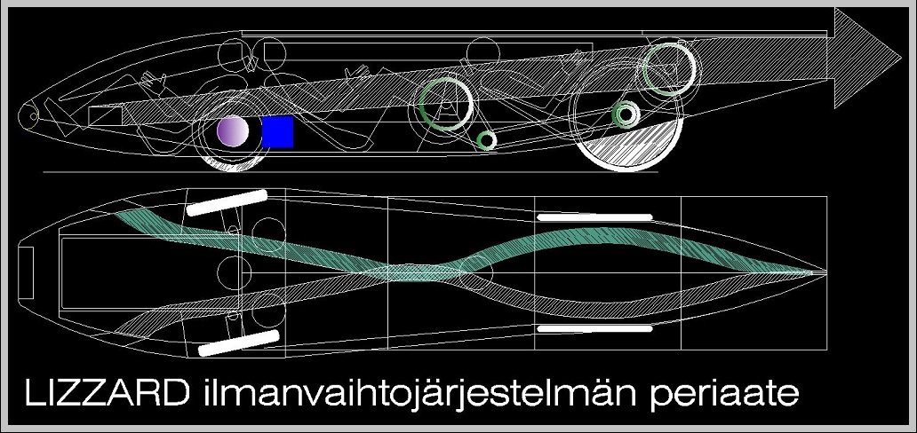

Mittailin tuossa vähän. Mun hartiat on 500mm ja ei todellakaan leveimmästä päästä. Niin ei tuohon mahdu kahta sitten millään vierekkäin jos kokonaisleveys on 1000. Lisäksi huomiot kampien väärästä etäisyydestä on aivan totta = pituussuunnassakin tarvitaan lisää tilaa.
Konseptivaihe on paras vaihe mutta jos aiot joskus tämän rakentaa niin kannattaa käyttää foorumin tietoa hyväkseen ja korjata virheet piirustukseen.
Edelleenkin laittaisin 2 eteen/2 taakse selät vastakkain. Voimansiirron kannalta helppo ratkaisu, kokonaispituus vähenee ja ilmanvastus kasvaa vain hieman, ja saadaan kaikki polkemaan. Jos tehdään arkiajoneuvoa niin käytännöllisyyttäkään ei voi unohtaa (sisälle meno, tavaratila jne)

Syväri kirjoitti:
Vielä toisen kerran...sinne on piirretty 195 cm ukot polkemaan..180 senttinen ei ylety polkimille.
Ilmanvaihto on piirretty 1100 mm leveää ajoneuvoon.

Syväri
Viestit: 1236
Paikkakunta: Ilmajoki
Re: Nojapyörällä 100 mph ?
Viesti Kirjoittaja Syväri »
Mitäs sitten kun tulee se 200 senttinen?
1100mm ei riitä.
