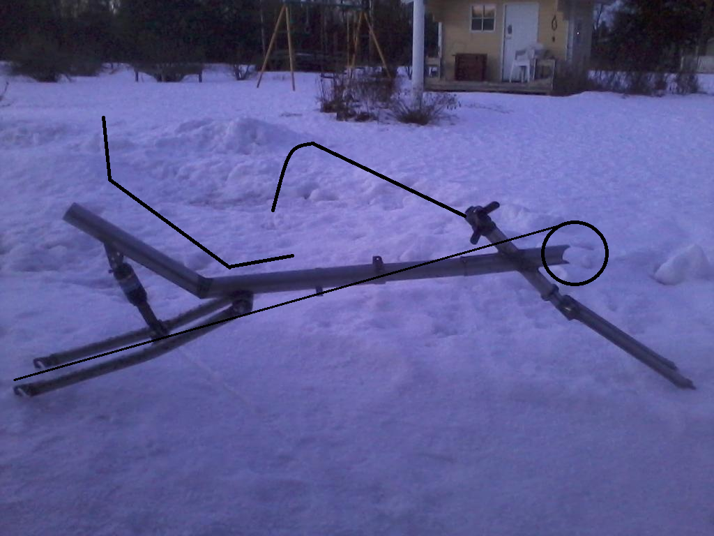

Pientä edistystä, pääsin ekaa kertaa pomppimaan päällä ja testaamaan jousitusta :D Nyt vaan sitte penkin kiinnitys, stemmi, lisää suoristamista ymym.. Mielenkiinnolla odotan ekoja rullailuja, sais tietää miten tämä ohjaus käyttäytyy..
Kuva on taattua samsung-laatua :mrgreen: jos siitä nyt sivuprofiilin suunnilleen saa.
Viestit: 14388
Re: (C)lwb luonnos
Näyttää juoksevalta vinttikoiralta. Kun laitat eturattaan kammet paikoilleen, se on isovillakoira.
Voisit muuten muuttaa tuon otsikon vaikkapa Syväri (C)lwb. Ei nimittäin ole enää luonnos. :D
