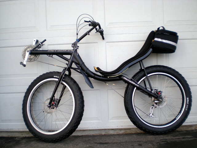

http://recliforum.forumeiros.com/t1144-pneu-gigante
Pieni on nojapyörämaailma ja yhä pienenee. Brassifoorumilta löyty kuva läskiMetasta ja kuva+video Rikun vastaavasta.
