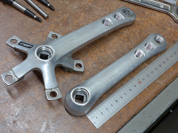

Laitoin muutaman setin tilaukseen Sram S600 -kampia, kun sitä mallia ovat ilmeisen onnistuneesti lyhennelleet tuolla ameriikan mantereellakin:
http://bikesmithdesign.com/Short_Cranks/s600.html
Ebayn kautta tilasin, hintaa tuli n. 40 € per setti. Nelikanttikeskiölle sopiva malli ja 175 mm pitkä. Saapunevat reilun viikon kuluessa, jos hyvin käy. Tuohon päälle sitten parikymppiä lyhennyksestä. Tuolla rapakon toisella puolella olivat pätkineet näitä 95 - 153 mm pituisiksi.
Jos noita on jäljellä vielä kampityöpajan yhteydessä, niin saa myös lunastaa itselleen 50 eurolla ja porailla+kierteyttää "ihan ite" :) .

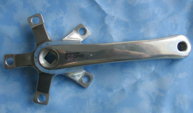

Nyt on omat alumiinisimppa-kammet porattu ja kierteytetty "ihan ite", mitä nyt ekan reiän TM teki malliksi. :)
Kyseessä vastaavat deore-kammet mitä tuossa pari viestiä sitten on kuvattuna.
Jigi pelaa hyvin, pari muunnosmietintää siinä asennusta tehdessä pähkittiin.
Kampiin tuli sekä 145mm että 120mm reiät. Aikaa meni kaikkiin neljään reikään alle 2 tuntia.
Materiaalia taisi jäädä sen verran että ei minun polku-, anteeksi pyöritysvoimilla niitä poikki saa.

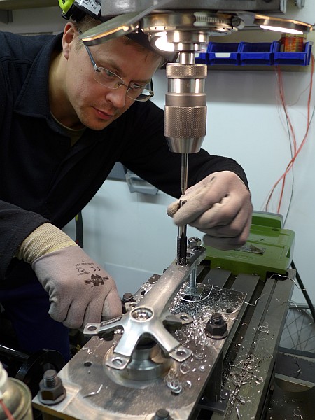

Lähetetty: 22 Syys 2014, 22:35
Kirjoittaja tm
Taisi siihen reilu puolitoista tuntia kulua, mukaanlukien kylmät tyypit proto-triken 120-millisilläkin, kun arvottiin passelia paikkaa toisille rei'ille.
Tässä kuvia:
