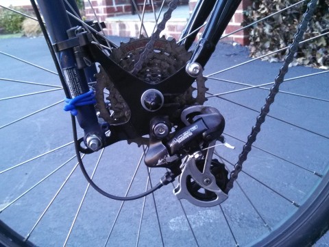

Sun V:ssähän on säätö ja kiinnitys samassa pultissa. Myös renkaan kiinnitys.
Re: jousitettu cruzbike
Itse ratkaisin tuon kiinityksen näin . En tieräonko parempi ,koje ajoo kun ei viellä ole päästy suorittaan . Kunhan takahaarukan jossain vaiheessa saan rustattua.

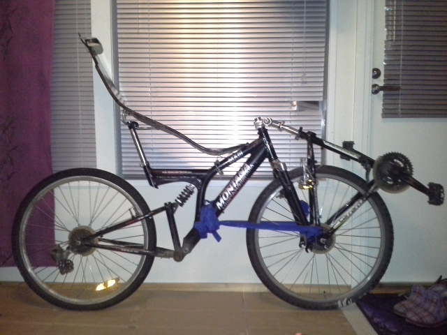

Tämän hetkinen tilanne. Penkki liian korkialla jotain pitäs keksiä. Kestäisköhän tuo jos katkasen tuon ylemmän emäputkelle menevän pätkän pois? Ja sitte tuon selkänojalle menevän pätkän jotenki tuettua ilman hitsaamista riittävän tukevasti tuohon alempaan putkeen? Sillain sais ainaki penkkiä alemmas. Tosiaan selvennykseksi ainoa osa joka on terästä on etuhaarukka, päärunko ja edessä oleva takakolmio on alumiinia.
Viestit: 18010
Juuri tuota putkea tarkoitin, poistettavaksi. Jos pulttaat pari nelikanttiputkea noiden jäljelle jäävien putkien molemminpuolin tueksi.
