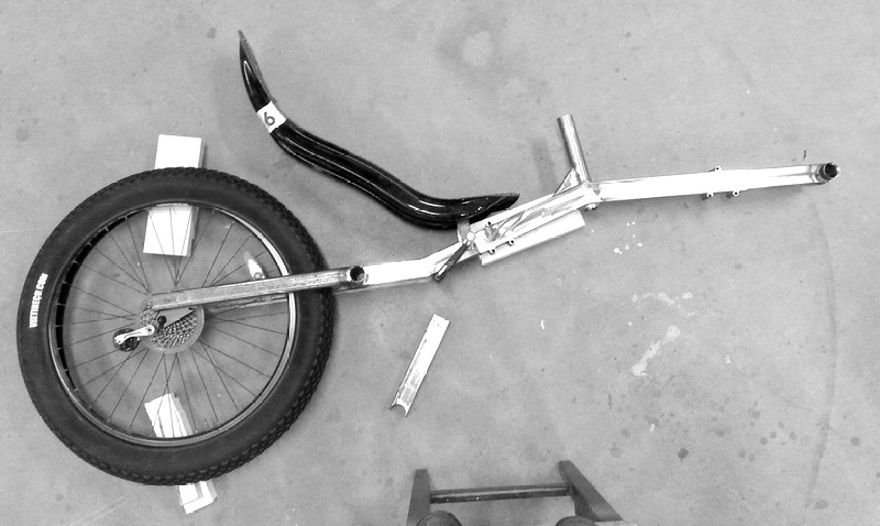

Penkin asennuksen tsekkausta. Laitankin ton vanhan reikäisen penkin tähän nyt aluksi.

Siinä on idiksenä (offsetin) myös ihan vaan se että saadaan se ketju kiertämään rengas.
Tässä tapauksessa ollaan mitoitettu tää silleen että toi napavaihde joka tulee taakse - sen ratas kun käännetään nurinpäin niin ketju kiertää kivasti renkaan.
Ketjulinja on siis edessä (jossa 100mm keskiöputki ja keskiön akseli on siis normaalia pidempi) ja takana 70 millii pyörän keskilinjansta.
Insinöörittömälläkin laskuopilla saadaan se melkein parikytmillii väliä renkaa kylkeen.
Re: Kuudeefät ideointia ja rakentelua
Ai niin. Olinko mä jo selvittänyt tän vanteiden leveyden idean.
Toi 47 millii on webilähteiden mukaan kapein mille neljän tuuman renakaita on laiteltu. Tää vanne on Sandman nimisen pyörämerkin vakkarivanne - joten ihan hyvässä maineessa tää on. Vanne on siis Trialtechin trial vanne.
Mulla tää on nyt siksi - että ajattelin vaihtoehtona pitää sitä että ajelisi tulevaisuudessa 3 tuumaisilla Knard renkailla jolloin toi olisi vielä passelimpi.
