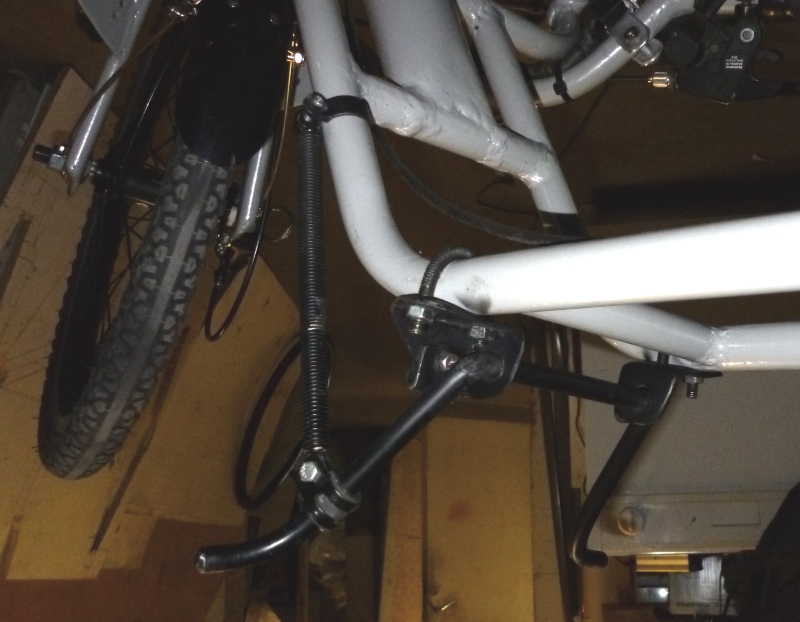

Hienon keskijalan olet tuohon rakentanut. Onko siitä kuvia lähempää?
Vai onko se vain näyttelyjalka. :?
Ei ole näyttelyjalka. Minulla oli tarkoitus ottaa siitä kuvia, mutta kiireessä jäivät ottamatta. Täytyypä käydä näyttelyssä sitä kuvaamassa tai sitten, kun näyttely päättyy.

Hain tänään SH28:n näyttelystä ja otin kuvan keskijalasta. Asensin pyörään 250 watin napamoottorin ja 10 Ah:n sähköavustuksen. Hyvin toimii. :mrgreen:

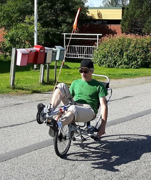

Elämä se on siinä suhteessa aivan ihanaa, kun se palkitsee tekijänsä aina silloin tällöin konkreettisilla onnenhetkillä, jos on ahkeroinut riittävästi. Vein tänään Joutsaan uudelle omistajalleen SH28:n, jonka tein viime syksynä. Vaikka nojapyörä on kaksipyöräinen ja alaohjattu, liikkeellelähtö onnistui ensipolkaisulla, ja ensiajo sujui todella hyvin. Ajaja näytti olevan tyytyväinen, niin kuin minäkin! :mrgreen:
SH28 Uuden omistajan ensiajelu 1.8.2016.jpg (362.66 KiB) Katsottu 4671 kertaa
Re: SH28
Jos kaikki menee hyvin, SH28:n uusi omistaja tulee Nokialle ja parhaassa tapauksessa osallistuu mahdollisesti ainakin 1 tunnin ajoon. :mrgreen:

Onnee uudelle nojapyöräilijälle ja hienoo jos nähdään Nokiallla uusia immeisiä.

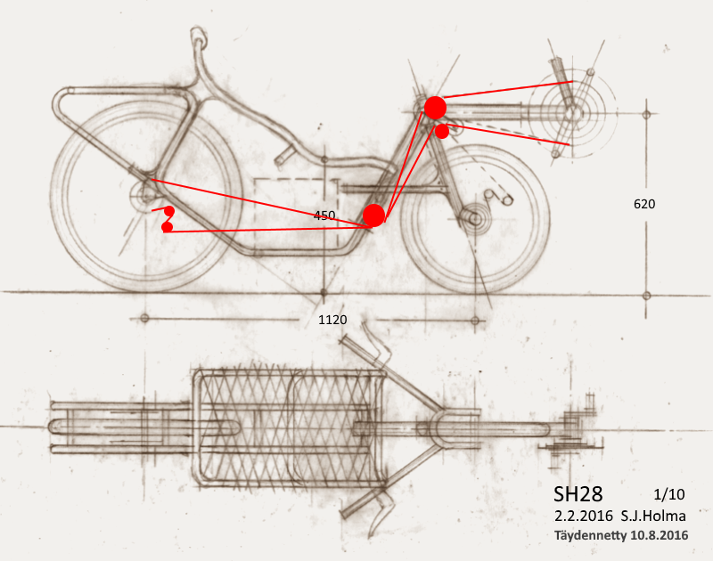

Tein SH28:aan takavetoversion. Alemman taittopyörän kohdalla on kaksi rinnakkaista taittopyörää.

Oliks sulla jollekin tavaraboksille varattu tila tos penkin alla? Ketju vaan haukkaa siitä leveyssuunnassa melkoisen loven..
Viestit: 17956
Re: SH28
Oliko takavetosuudelle joku syy, eiks pyörä jo menny menojaan uuteen kotiin? Vai teetkö uuden takavetosena?

Minä vain SH28 uutena omistajana kaipaan lisää vauhtia.
Olen antanut Sakarille vaihtoehtoja omista ideoistani,nykyisellä 20" etupyörällä se ei vaan onnistu.Isompaa 26" eturengasta olen myös miettinyt,voi olla että kammet on tiellä täytyy mittailla.Poljin/ratas setti olisi myös yksi vaihtoehto mutta taitaa olla köyhälle turhan tyyris paketti kun mennään lähelle 60 piikkistä.

Skyliner68 kirjoitti:
Mika
Vartavasten etuvedoksi suunnitellun pyörän muuttaminen takavedoksi ei tunnu järkevältä :? Isomman eturattaanhan voi tehdä itsekin jos ei haluu kauheita rahoja sijottaa. Härskillä tais olla yks tarjoalla -60piikkiä ja ovaali vielä, hitsaamalla vaan kiinni. Plus etuhaarukan muotoilu niin, ettei ota ketju haarukaan.
