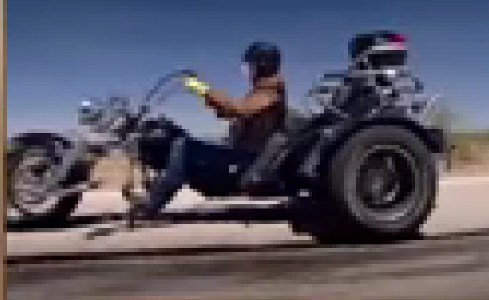

http://m.youtube.com/watch?v=sVfWWbqatnI Lisäys. Ulkomuistista ajattelin isoksi pyörää ja ajoasentoa takakenoisemmaksi. Tuosta saa istuinta eteen ja selkänojaa makaavammaksi sekä jalat miten korkealle tahansa. Trikemoottoripyörä tulee näkyviin pian alun jälkeen. Pitäähän tuosta pienemmäksi pystyä moottoripyörä triken pystyä suunnittelemaan jyrkemmällä nojakulmalla ja alemmalla istuimella pienellä moottorilla sekä tankilla/sähköisenä. Jolloin koppa pitää järkevämmän muodon ja otsapinnan kuin tuo kolossi vaatisi.
Onko tosiaan niin, ettei vielä ole trikemoottoripyörää sen mallisena, että ei saa takakenoa aikaan, kun näin siihen suuntaan olevan töllössä? Töllösarja jossa joku Skottinäyttelijä kiersi Amerikkaa ja esitteli americanaa. Jalat jossain määrin edessä ja hitu nojaava asento. Vaikutti minusta siltä, että jos sitä mallia ei helposti voi muuttaa vielä nojaavammaksi ajoasennolta, ei liene mahdotonta suunnitella mallia, jossa pääsee hyvään aeroon nojakulmaan. Joka mahdollistaa vielä aeromman katteen. Silloin peli muuttuu hyvinkin 2 kilon luokkaan. Ergo konvergenssi sähköpyörän ja trikemoottoripyörän välillä jatkuu.
Kun kinnerit jalostuvat designissa, miksei sama olisi mahdollista trikemoottoripyörissä? Koppa molempiin ja nojaava ajoasento ja sama voimantuotto konepuolelle, eroksi jää? Polkimet, jos edes ne, kun joissain mopoissa ainakin on polkimetkin.
Hetkinen lisäkysymys: Polttomoottorin hyötysuhde putoaa kuormituksen vähentyessä... Entä jos moottoripyörä suunnitellaan ajoradalle 100 km/h noja-asentoon ajettavaksi kopalla tunnetulla otsapinta-alalla ja ilmanvastuskertoimella sekä suunnitellulla tiellä yleisellä satasen huippunopeudella, eikö voi käyttää niin pientä, kevyttä ja vähätehoista=2 kiloWattista moottoria, että polttoaineen kulutus putoaa alle 5 l/100 kilsaa?
Kahdlla kilowatilla pääsee satasta vain pieni-ilmanvastuisella kinnerillä, kuten Questilla. Tuon videon monsterin ilmanvastus on kolmin-nelinkertainen tavalliseen henkilöautoon nähden ja polttoaineenkulutus sen mukainen.
Re: Velogatti-päiväkirja
Kuten totesin muokkauksessa, tuo on kolossi ja istuimen nojakulma ei ole niin hyvä kuin voisi olla. Tuosta on helppoa kenottaa sekä laskea penkkiä ja pienentää kokoa 2 kW moottorilla. To vain oli ainoa muistikuvani trikemotskarista videolla, kun en ole motoristi, vaan mallasmoottorinen :-) Enpä ihmettelisi, vaikka hyvälä suunnittelulla saisi mottoripyörän sisukset ängettyä 2 kWn moottorilla isoimpien kinnerien kotelon sisään nipin napin kääntösäteestä tinkimällä tosin. Eli ihannetilanteessakin varmaan koko vähän kasvaa polkupyörätrikeen verrattiuna, mutta jäädän valovuosien pienemmäksi kuin videon kolossi.
Ihan mielenkiinosta, mikä on pienin mootori, josta lähtee 2 kW motsakeissa, vai mennäänkö peräti mopokokoihin iskutilavuudelta? Myös paino kiinnostaa sekä ulkomitat noin kotelon kokoa määrittävänä tekijänä.
Leveä rengas mahdollistaisi toxyn tyyppisen peffa viistä maata ratkaisun, joten motskaritrikessä saattaisi jädä yllättävän pieneksikin pienellä mootorilla otsapinta-ala.
Motskaritriken iloja, kuten näette videosta, krääsää on mukana ja arvannette, miten käy korkealla painopisteellä deltalla. Billy kaatoi pyörän ja rikkoi muistaakseni solisluun. Jonkun luun joka tapauksessa tuota sarjaa tehdessä.
Unohdin mainita, että hepulla on hauska tyyli ja sarja on hyvää viihdettä.

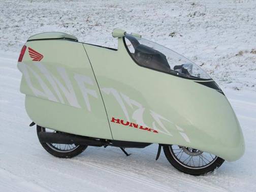

http://www.velomobiel.nl/allert/Recumbe ... orbike.htm Kinnerivalmistaja on moottoripyörän jo kattanut - tosin kakspyöräsen.
