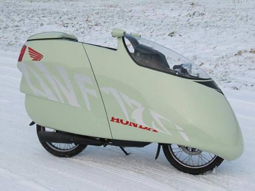

http://www.velomobiel.nl/allert/Recumbe ... orbike.htm Kinnerivalmistaja on moottoripyörän jo kattanut - tosin kakspyöräsen.

Muotoilu tuo mieleen polkupyrän nimeltään fUCI.
