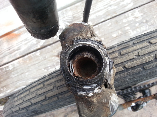

Siinä katkeamis- tai siis katkaisukohta.

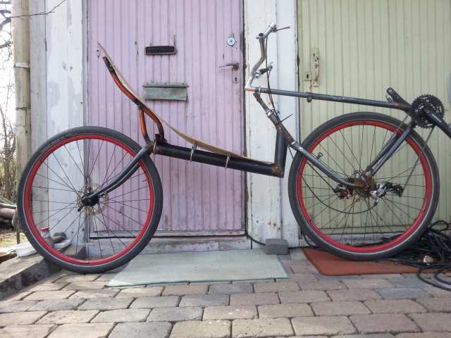

Talvipyörämietiskelyä: osia katsellessa jemmasta löyty tämän pyörän raato. Tämähän vois toimii talvikäytössä kun sorallakin jotenkin pelas. Pitäs vaan uus etuhaarukka laittaa, katkenneen tilalle :?
Re: MBB Piirakka 3
Tämä on erittäin hyvä testi jos haluaa kokea talvipyöräilyn kesällä. Vielä kun ajaa märällä soratiellä niin näkee mitä hiekkasuolaloska tekee pyörälle ja kuljettajalle kevättalvella ;) Kylmää ja pimeää vähän vaikea havannoida, mutta muuten ajo-olosuhteita.

Pyörän asettelin jigiin mutt homma jämähti kun en löydä sopivaa etuhaarukkaa. Jokunen kapee haarukka on mutt niissä on liian lyhyt kaulaputki. Emäputkee vois tietyst lyhentää mutt leikkauspinta jäis kuitenkin vinoks, joten jatkan viel etsimistä. Harmittavan paljon on eri mittoja polkupyörän osissa :? Jossain kohtaa se voi olla hyväkn asia ;)

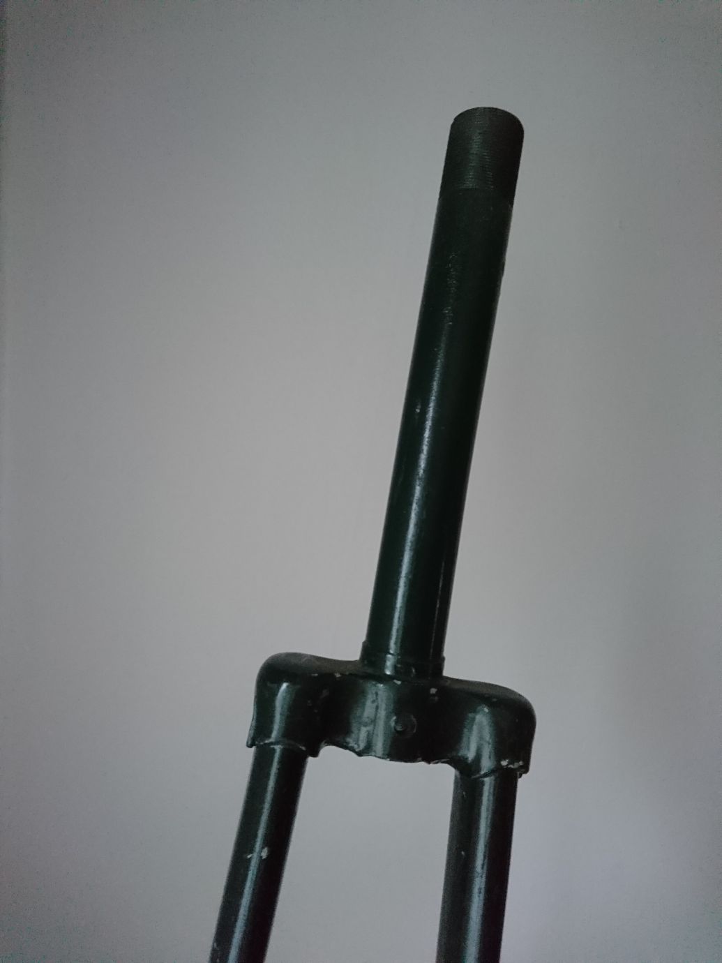

Re: MBB Piirakka 3
Tommoine vanha - käyttämätön olis. Kaulan pituus 180 millii - kierteitä 30 millii. Ei superkevyt - tommoinen "harjoituskilpa" eli retkimalli.
Voin paketoida sen moottorin kanssa samaan pakettiin. En ite kylkenut nyt vielä siitä ohi - joten viedäänkö kuriirille?

Itsellä yks 186mm kaulalla ja sekin jää lyhkäseks. No kattelen ympärilleni jos ei löydy, ni pätkäsen emäputkee.
