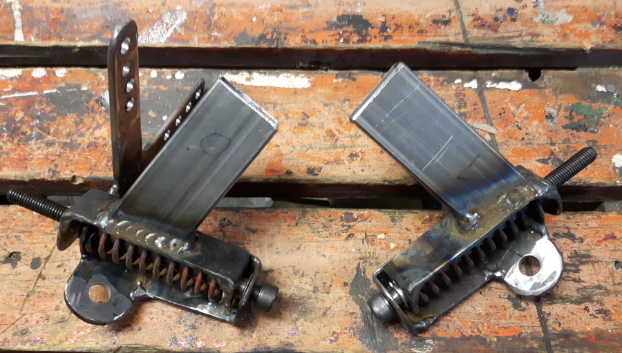

SH32:n rakentaminen jatkuu. Tässä etupyörien jouset ja olkatapit, jos niitä nyt sillä nimellä voi kutsua. Huomaa vasemman puoleinen saumahitsaus! Viimeinkin vuosien harjoittelun jälkeen alkavat saumat onnistua niin, ettei niille tarvitse näyttää rälläkkää. Tosin paljonhan riippuu siitä kuinka hyvin hitsauskone on säädetty. Laippaan, jossa on reikä, tulee etupyörä kiinni. O- ja V-väliputket hitsataan kiinni runkoon. Akselipultti on laakeroitu laipallisin liukulaakerein.

Lähetetty: 23 Maalis 2018, 20:47
Kirjoittaja Pastori
Hieno. Harjoitus tekee mestarin!

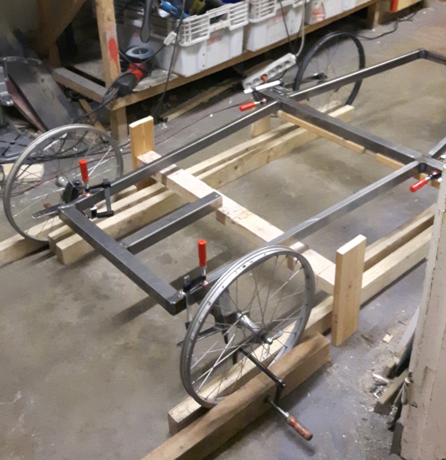

SH32:n kasaaminen jatkuu. Kuvissa jigiasetteluja. Kiekkojen aurauskulmissa on lähtökohtana 0 kulmat, kun tuntuu menevän muuten turhan vaikeaksi.

Kirjoittaja Vilijami
Onko etukiekot lopulliset? Toispuolikiinnitys 10mm akselilla? :shock:
Re: SH32
Lähetetty: 25 Maalis 2018, 21:50
Kirjoittaja irakas
Ei suinkaan. Kuvan etukiekot ovat harjoituskappaleita. Lopulliset ovat 14 mm:n akselilla.

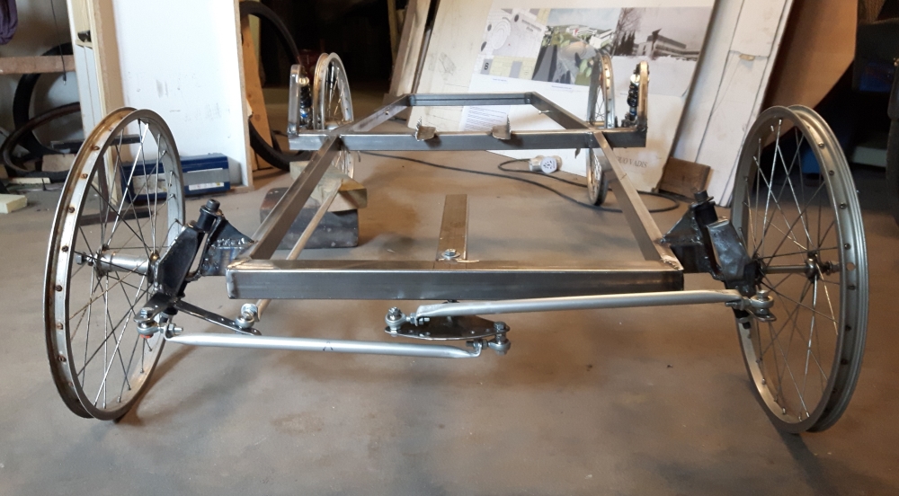

Etukiekkojen oikeiden kääntökulmien löytämiseksi olen tehnyt puurimoista kokeilun raidetankojen oikean pituuden ja niiden kiinnityspisteiden paikan löytämiseksi. Tavoitehan on kai saada etu- ja takakiekkojen akselilinjojen jatkeet kohtaamaan samassa pisteessä. Kuvassa asetelma on väärin, koska ulompi kiekko kääntyy liikaa. Pitäisikö minun nyt suurentaa vai pienentää raidetankojen kiinnityspisteiden etäisyyttä keskellä ja samalla muuttaa raidetankojen pituutta? :roll:

Kirjoittaja Jarcco
SH32 rakentaminen etenee hitaasti yli 30 asteen helteissä välissä ajelemassa ja uimassa käyden. :mrgreen:
Kesäpähkinä:
Kokeile ensin suurentaa väliä, ja jos ei korjaannu niin pienennä :)
Kyllä vivusto ainakin näyttää suunnilleen oikein olevan. Pienikin muutos vaikuttaa aika paljon suurilla kääntökulmilla. Tuota kokeilua ei kannata tehdä kovin lähellä maksimi kääntökulmaa vaan jossain puolivälissä.
Re: SH32
Lähetetty: 17 Heinä 2018, 22:08
Juu, limitystä pitää suurentaa, jotta haritus suurenee käännettäessä. Tuo suuri limitystarve johtuu ohjainvipujen etupuolisuudesta ja suurehkosta offsetista akselitasoon nähden.
Re: SH32
Lähetetty: 18 Heinä 2018, 17:14
Kirjoittaja irakas
Joo, suurensin limitystä, ja homma rupesi toimimaan. Kiitos vinkeistä!

Tässä raidetangot paikoillaan:
SH32 raidetangot 2018.07.22..jpg (375.26 KiB) Katsottu 9615 kertaa
Hyvin kääntökulmat asettuvat.
