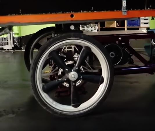

Mitkähän nämä Velovessa olevat kiekot ovat?
Re: Kolmelle pyörälle DIY - tadpole - kangaskate
Oliskohan joku Samagagan versio:
http://www.samagaga.com/Category.aspx?Category=HCWS

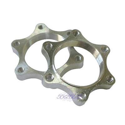

BMX takakiekon vapaarattaan kierteeseen myydään (esim. Ebay) tällaista freewheel disc adapteria. Oikealla puolella toimii sellaisenaan, mutta vasemmalla puolella pitää adapteri lukita kierteeseen jotenkin. Laakerilukite? Epoksi? Tietenkin varmin konsti on hommata alumiininapainen kiekko ja siihen tigillä alumiiniadapteri kiinni.
Pitääpä itsekin -vihdoinkin- tilata nuita adaptereita, kun on kahteen pyörään tarve BMX kiekon levyjarrukonversioon.
Muoks. No nyt on tilattu neljä kappaletta adatereita. 0,99$/kpl postikuluineen.
