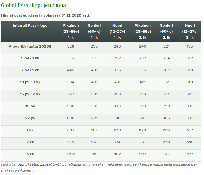

Mää tykkään kans makuuvaunumatkaamisesta. Pikkupojasta asti oon Oulusta Helsinkiin ja Turkuun yöjunaillut, lähinnä Ruotsin- ja Viron laivoille. Vr:n juna-laiva-juna alennus oli ainakin parikymmentä vuotta niin iso, ettei autolla kannattanut mennä. Muutamia vuosia sitten vr teki ilmastoteon ja poisti tuon alennuksen. :|
Joskus vois lähteä junalla euroopan turneelle kuukaudeksi, pyörä pitäis kyllä olla mukana paikallisliikkumiseen.

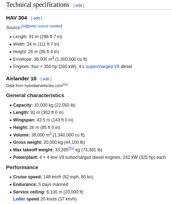

Toinen seikka on valtavan pinta-alan aiheuttama kaasunhukka. Vaikka pintamateriaali onkin melkoisen kaasutiivistä, karkaa melkoisen kallis helium kaasu harvinaisen liukkaasti varsinkin ylipaineisesta säiliöstä. Nämä siis aiheuttavat kustannuksia myös tallissa seisoessaan, tai pitäisikö sanoa istuessaan.:wink:

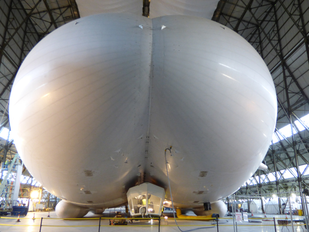

Jännästi toimii miehen mieli. Vaikka tuo on yli neljäkymmentä metriä leveä ilmestys –vai siksikö juuri– herättää se ainakin minun mielessäni oudon kiihottavia mielikuvia. :mrgreen:
Tuo suotautumisongelma vähenee sitä mukaa, kun laitteen koko kasvaa, mutta rahtiliikennettä haittaavaa vakionostetta sekään ei pelasta. Tuo on nyt noin sata metriä pitkä. Jos se olisi kaksisataa pitkä ja tehty samasta materiaalista, olisi sen omamassa nelinkertainen ja kantavuus kahdeksankertainen, eli tässä tapauksessa omamassa 20 x 4 = 80 tonnia ja myös kantavuus 10 x 8 = 80 tonnia.
Airlanderin speksit.png (109.95 KiB) Katsottu 9148 kertaa
https://en.wikipedia.org/wiki/Hybrid_Ai ... rlander_10
Viestit: 2068
