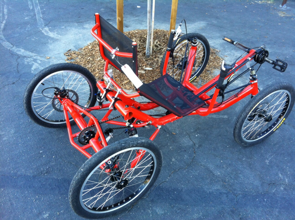

Entäs jos haluaisi jousituksen taakse. Olisiko tällainen raidetankoviritys toimiva:
Tuntuisi helpolta rakentaa. Tuossa on alhaalla sivuilla tangot ottamassa pituussuuntaisia voimia vastaan ja ylempänä kolmio ottamassa sivusuuntaisia voimia. Kiinnityspisteet taka-akselin tukikehikkoon vähän eri kohdissa, mikä välittää takajarrujen aiheuttaman kierron päärunkoon.
