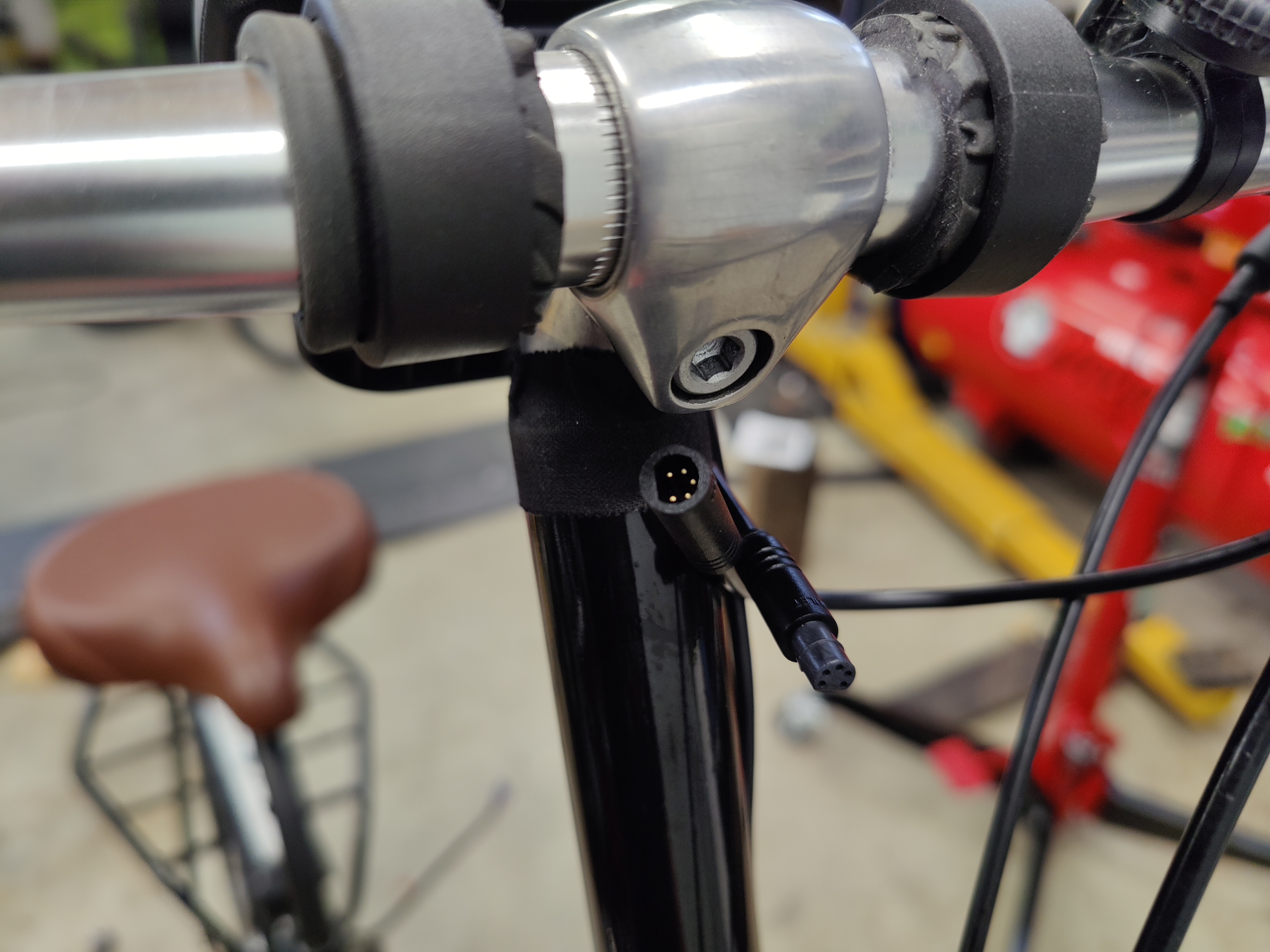

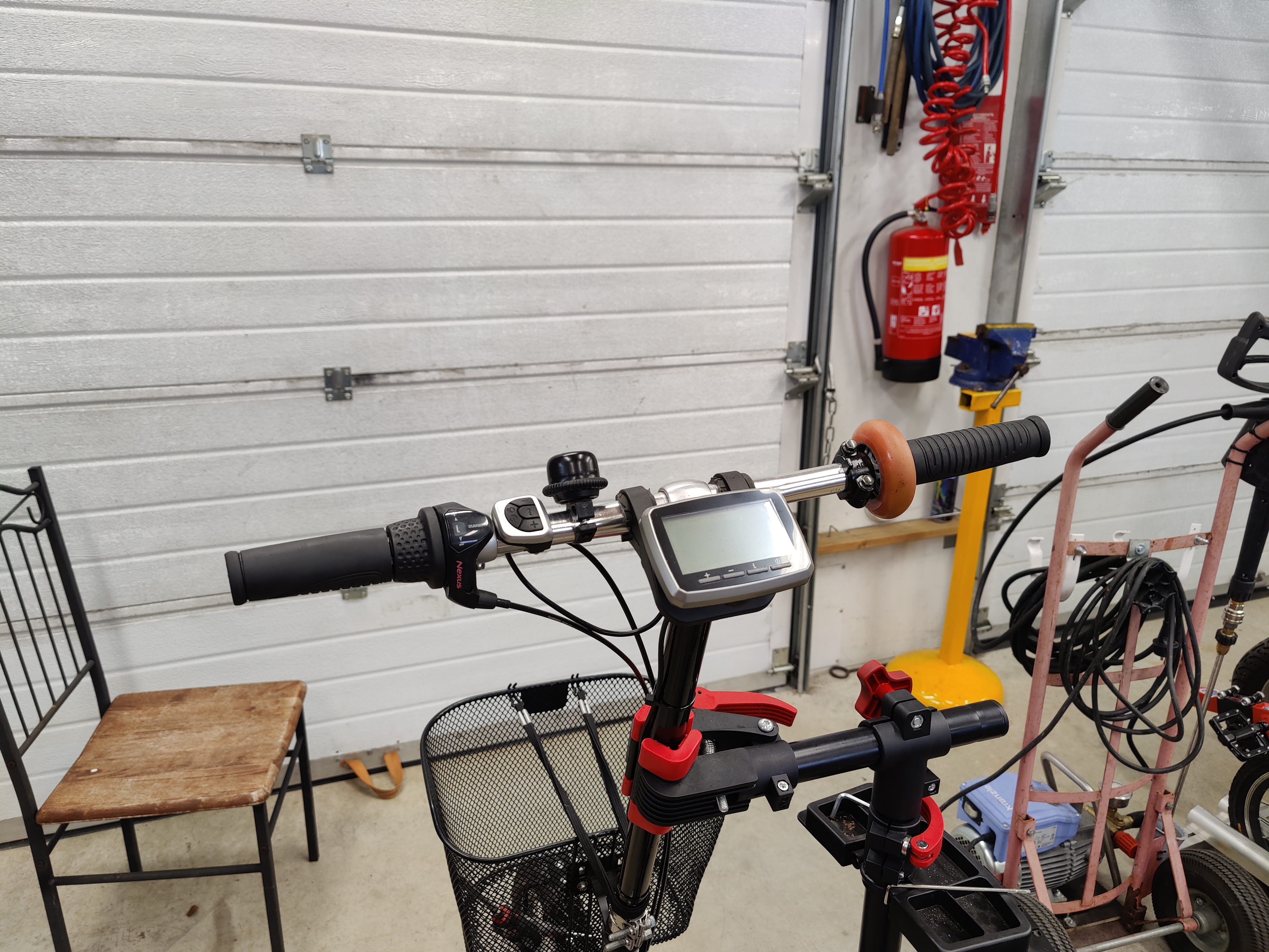

Vlcd5 näytön jalka tuo näytön kauas ohjaustangon etuyläpuolelle. Aivan hirveän näköinen. Yön yli pohdittuani, päätin koittaa telineen kääntämistä ympäri. Pienellä väkivallalla näyttö irtosi jalasta. Jalka toisinpäin ja heti parani.

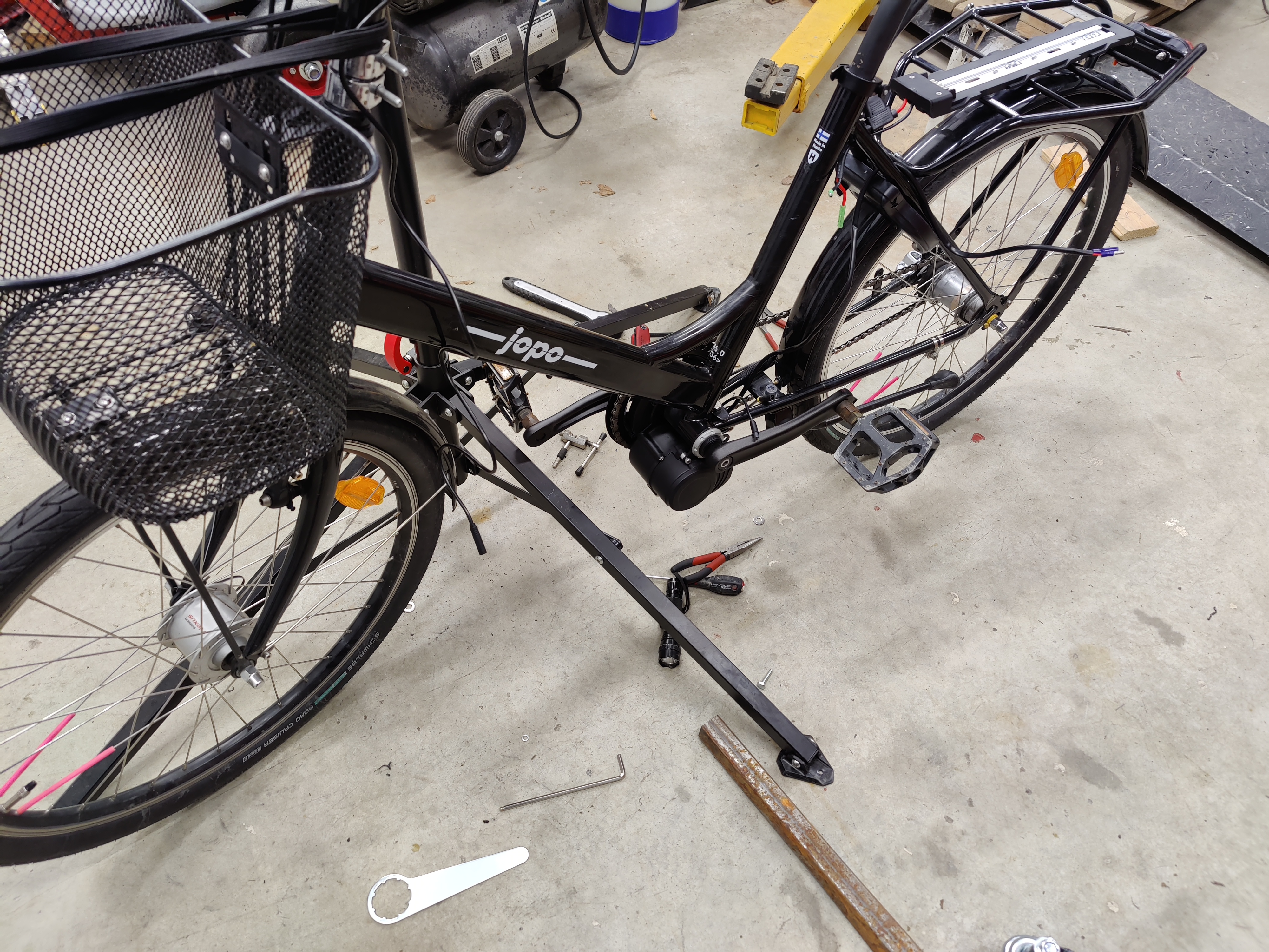

Pääsis muuten jo koeajolle, mutta näitä pikkuliittimiä ei yhdellä kädellä saa kiinni millään. Pitää huudella apujoukkoja jostain.
Viestit: 7888

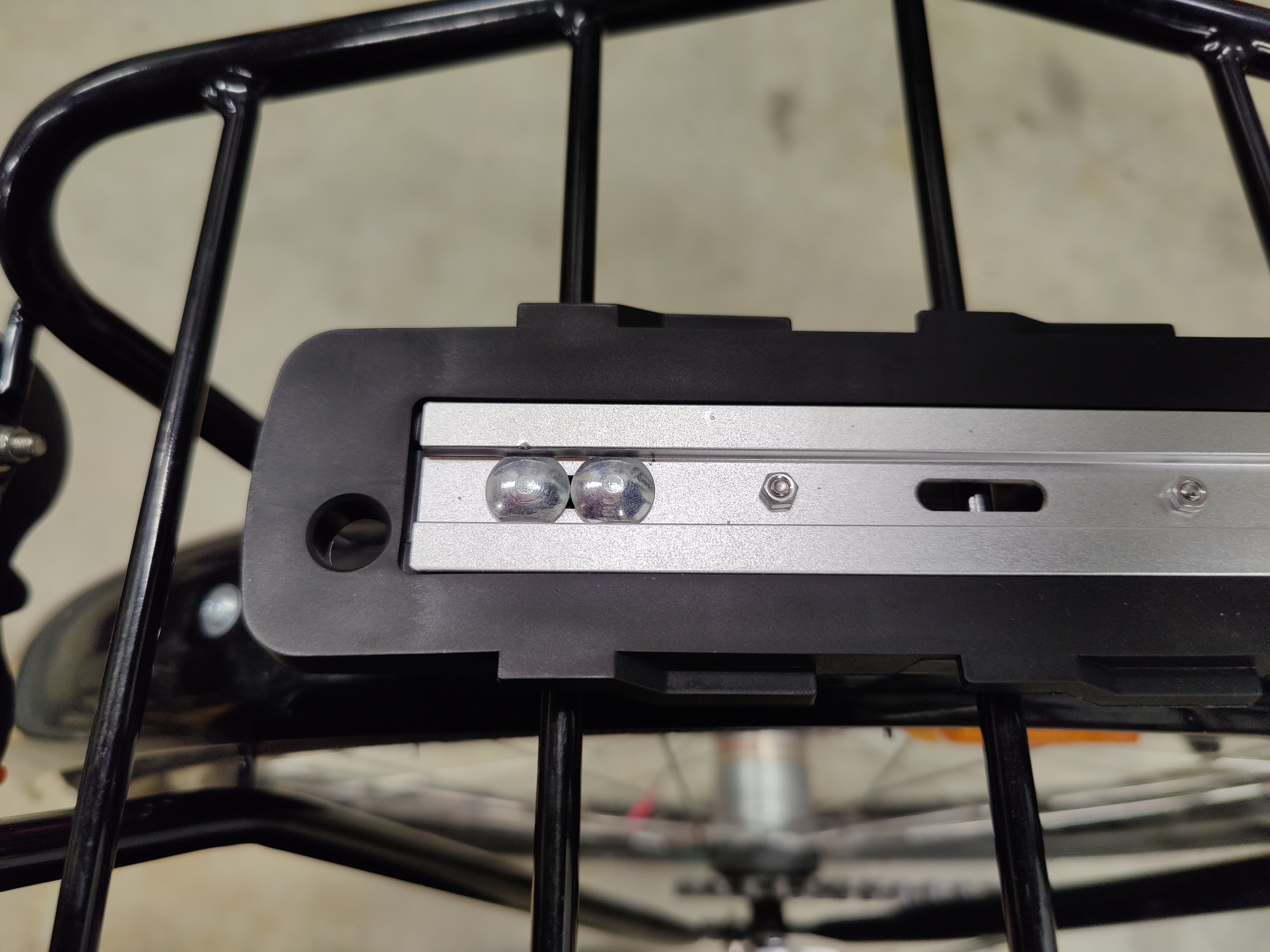

Re: Jopo

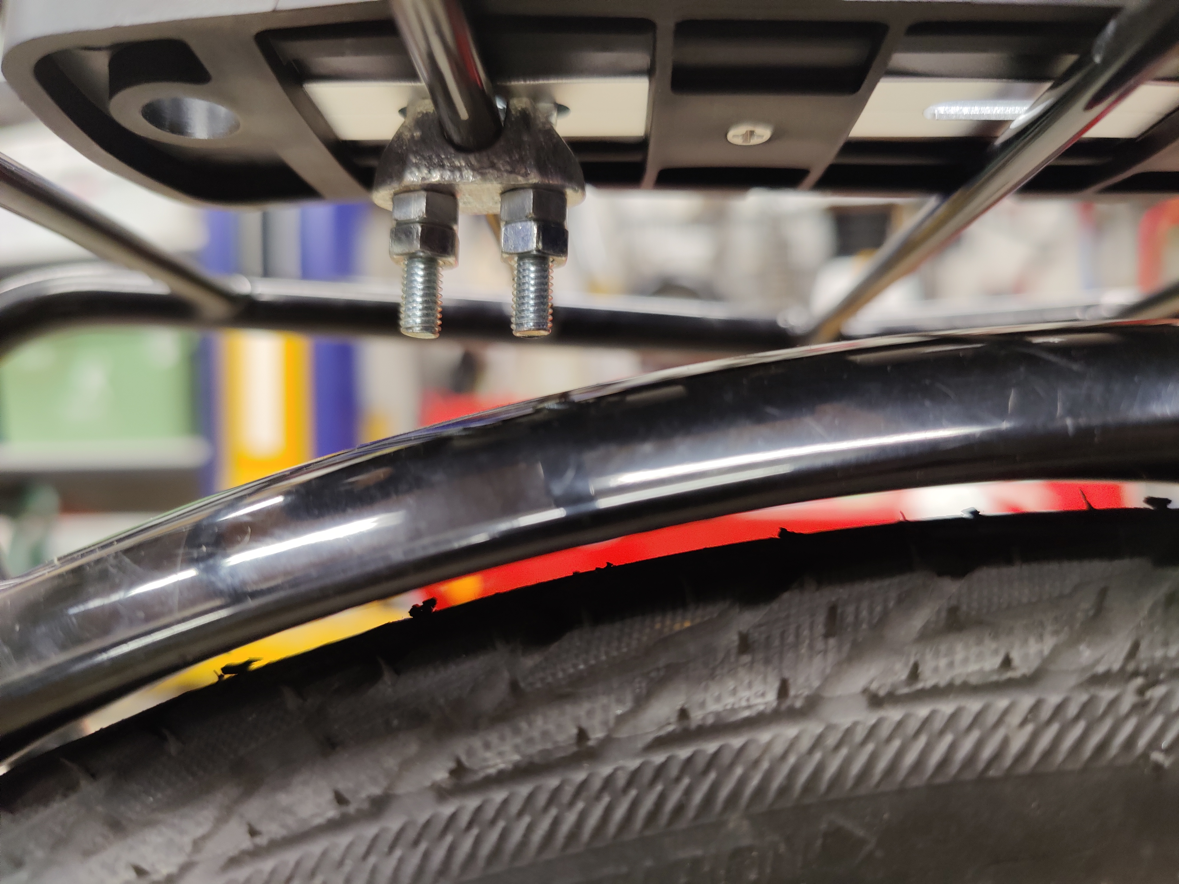

Vävypoika tuli pukkaamaan liittimet paikoilleen ja sitten vielä akkutelineen kiinnitys tarakkaan. Pallokantapulteilla ja vaijerilukon valuosalla tuli jämäkkä kiinnitys.

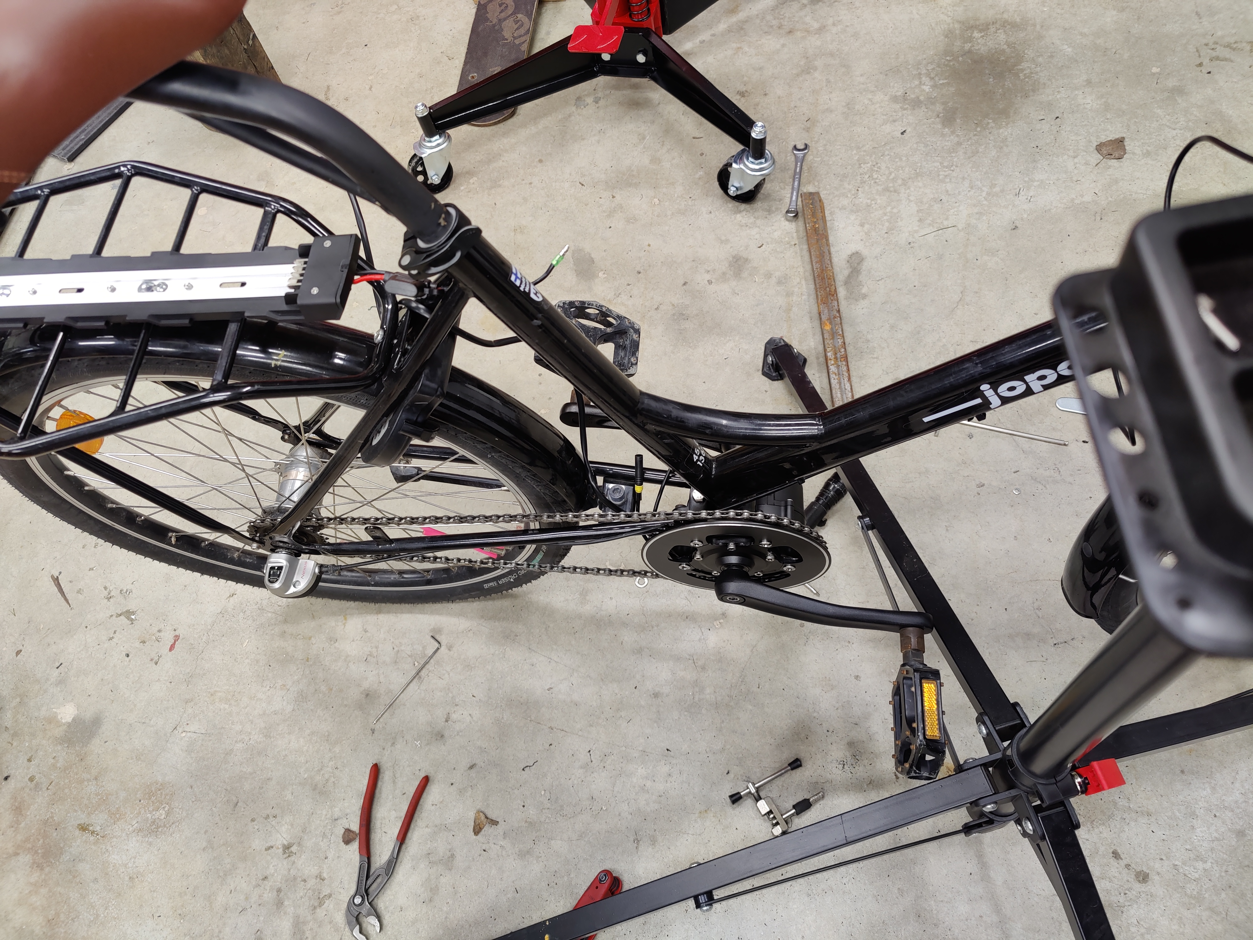

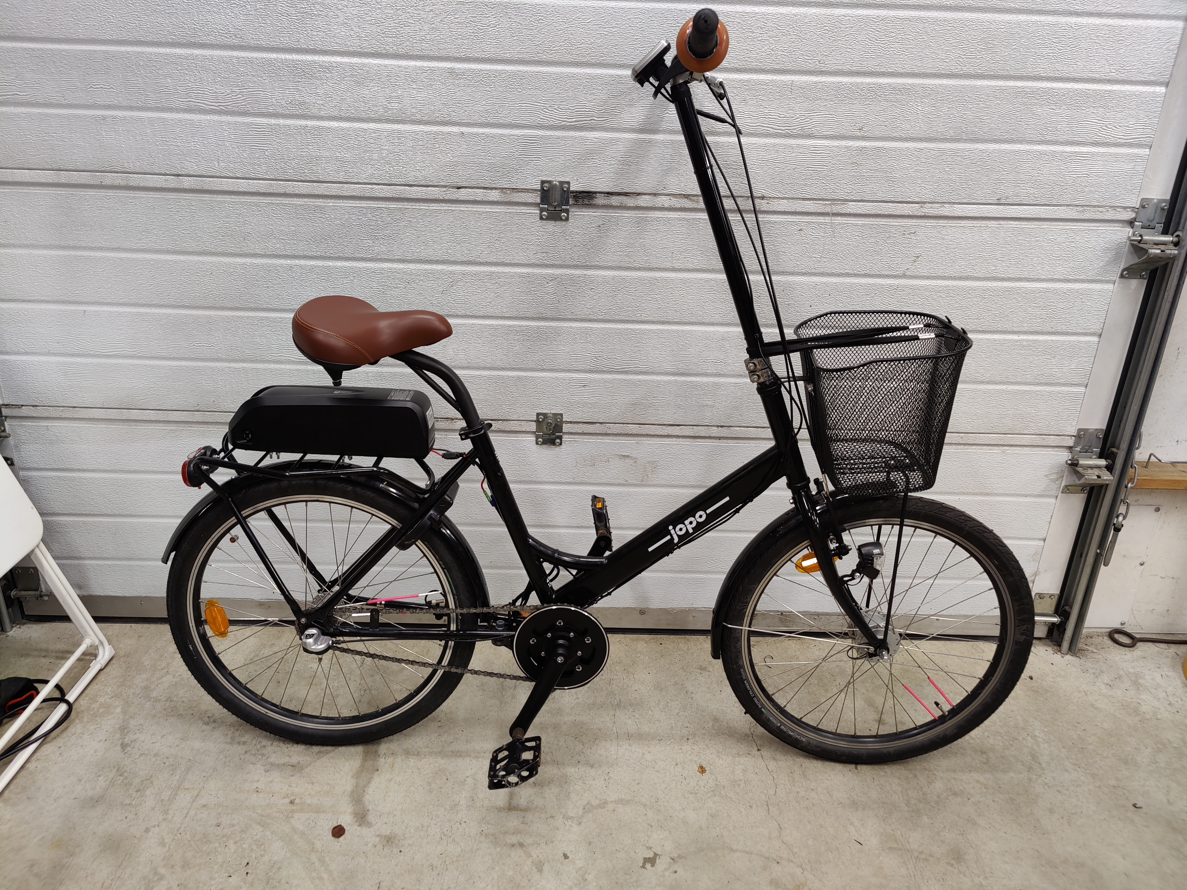

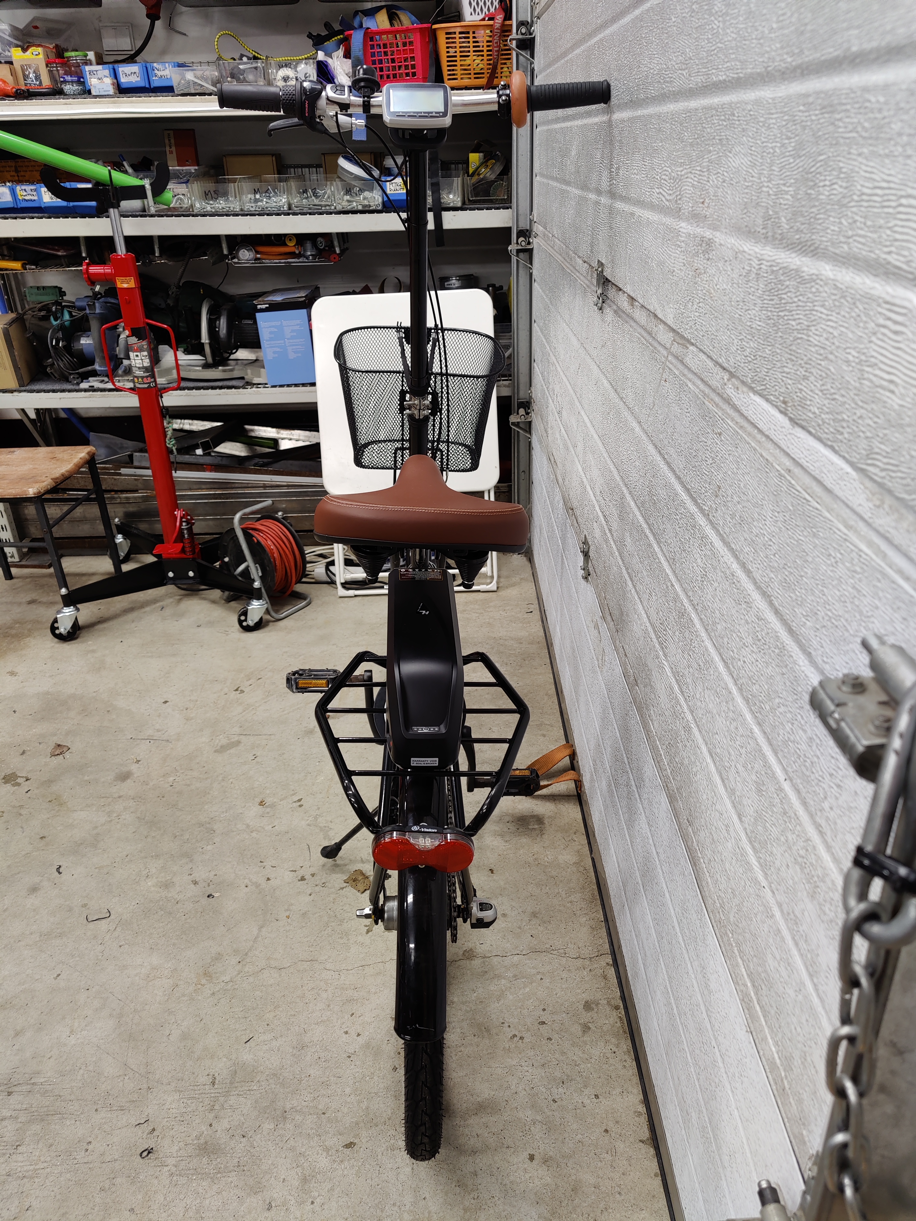

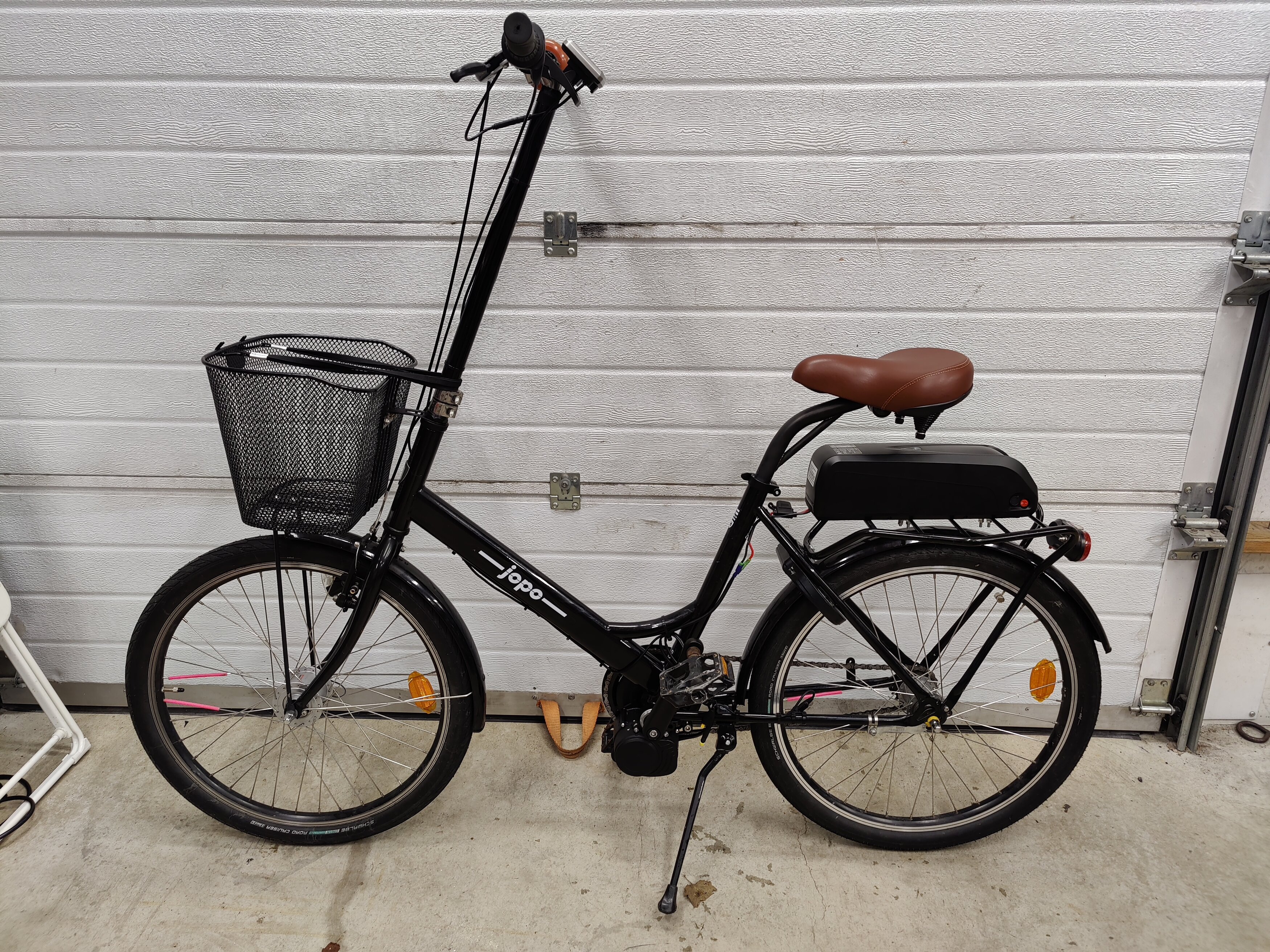

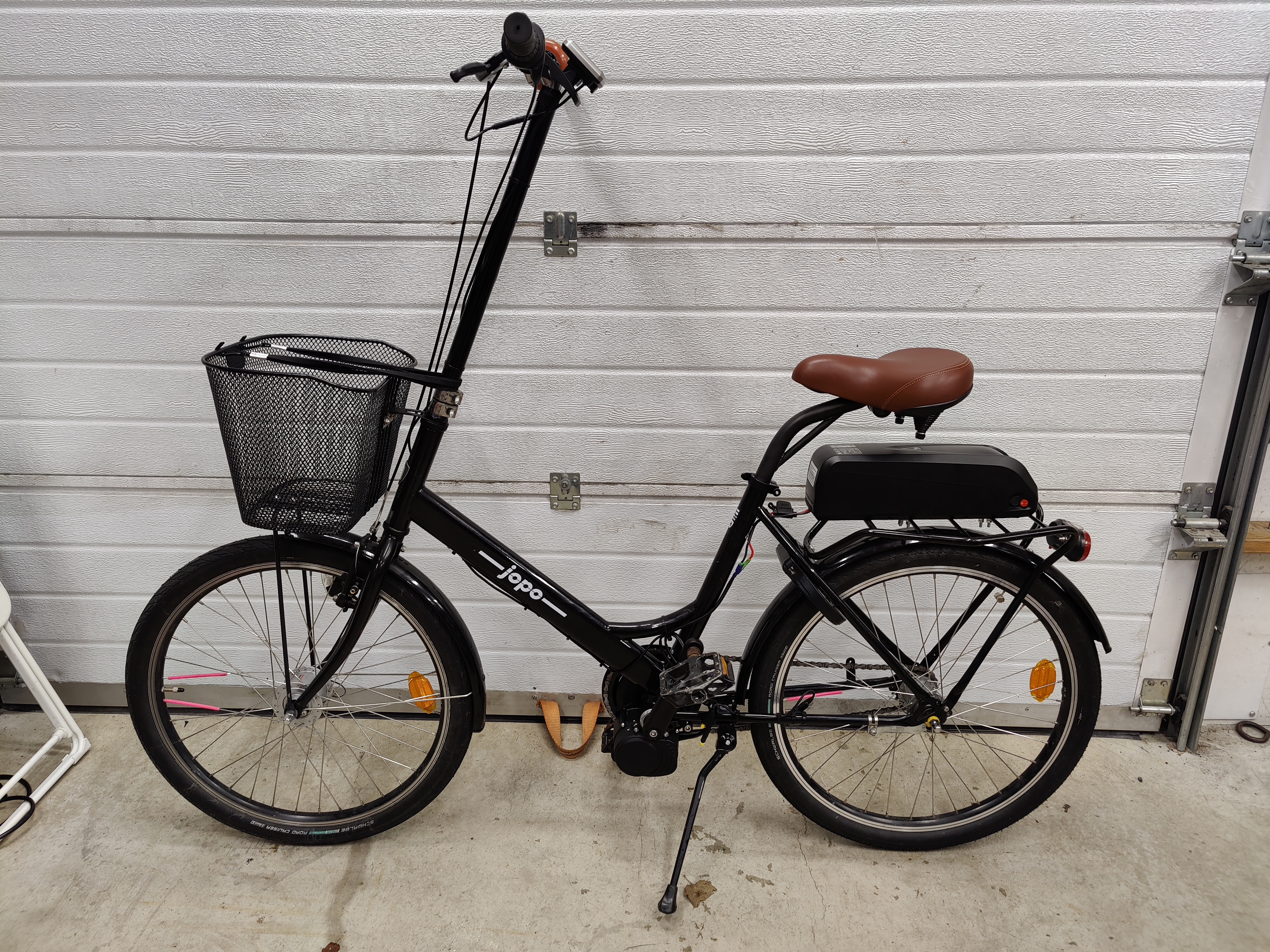

Patterijopo on valmis.
Re: Jopo
Pätevän näköinen kokonaisuus!
Lisäpisteet tuosta näytön kääntämisestä ohjaustangon taakse :D .

Kävin korttelin kiertämässä. Pelottaa aina eka lumilla ajella 2 renkaisella. Talven myötä rentous löytyy liukkaallakin.

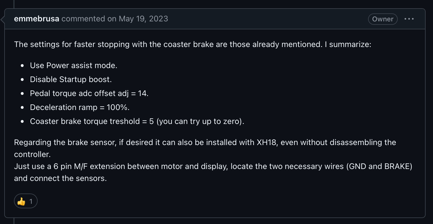

Oli kulttuurishokki tämä kaasukahvaton vääntömomenttianturoitu setti. Tällähän joutuu polkemaan, että saa avustusta polkemiseen :mrgreen:
Veto lähtee miellyttävästi päälle, mutta polkemisen lopetus tuntuu kevyenä kolahduksena polkimissa. Onkohan tuo tämän jalkajarrumallin ominaisuus? Vapaaratasmallissa on yksi yksisuuntalaakeri enemmän.
Ei osaa olla oikein mitään pysyvää mieltä vielä, mutta vaikuttaa siltä että moottori on aika kevyellä rasituksella mun ajotyylillä = pienillä vaihteilla ja kevyillä välityksillä. Mahtaa tällä 720wh akulla saada aika pitkän rangen.

Re: Jopo
Vilijami kirjoitti: 03 Marras 2024, 20:49

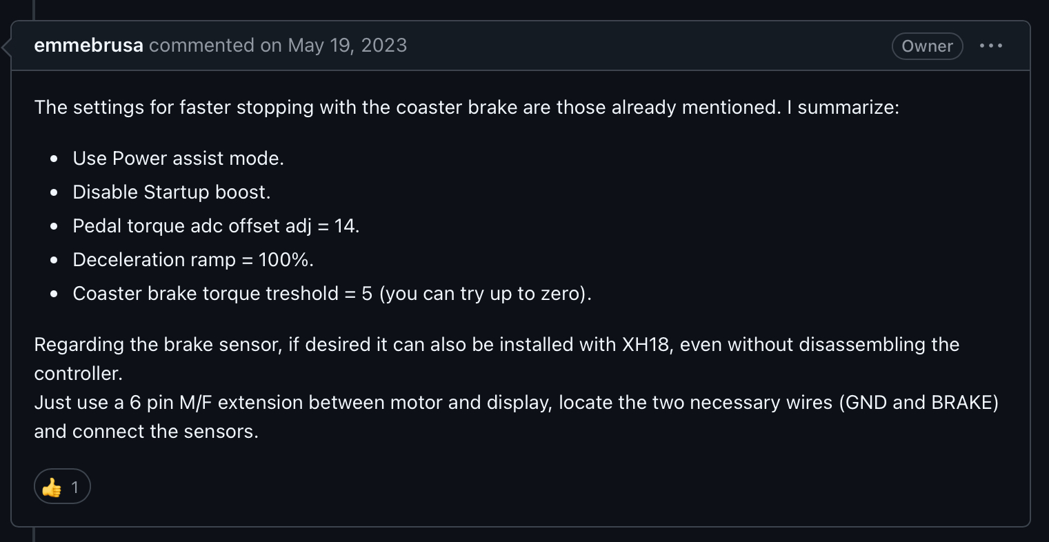

Lueskelin tästä. Kovin vähän löytyi tietoa, mutta tarpeeksi kuitenkin. Tämä on ominaisuus.
Vaihtoehtoja parannukseen on kaksi. Joko opensource softan kans säätäminen tai etujarruvipuun jarrukytkin.
Laitan tähän itselleni muistiin ohjeet.

Kävin muutaman kilometrin fiilistelykoeajolla. On kyllä salakavala tuo avustus. Ei tunnu missään vaiheessa hyökkäävän, niinku Yosen napamoottori. Täkäläisittäin paha mäki (oisko jotain 10m korkeusero 500m matkalla?) kakkostason ”tour” avustus päällä sai polkea selkeästi moottorin kaverina. Hieman tuntui laiskalta. No otin saman mäen uudelleen, samalla vaihteella, samalla nopeudella mutta ilman sähköjä, niin jopa joutui punnertamaan ihan oikeasti, eikä vauhti pysynyt lähelläkään edellistä :D
Tämä Tongshen saa tuntemaan itsensä nuoremmaksi ja vahvemmaksi, mutta ei niinkään sähköpyöräilijäksi.
