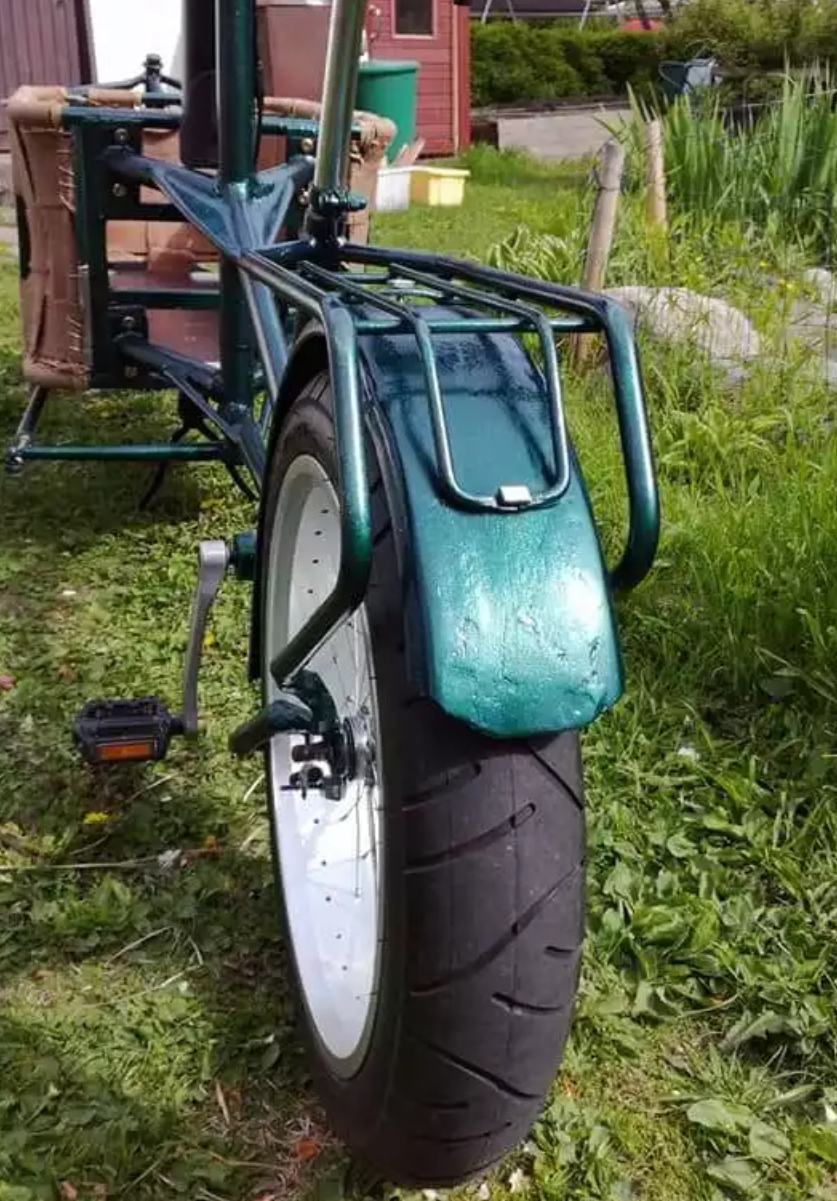

Voisi jopa olla kiertyväketjuinen etuveto, jos laittaisi taakse sähköt. Vaatisi tosin kotitekoisen etuhaarukan läskin takanavan leveydellä.
Ehdottomasti talvipyörässä täytyy olla sähköt.
Itse olen miettinyt tuota etuvetoläskiä ja onko jokin syy miksei 100mm läskivannetta voisi pinnata tavalliselle 135mm leveälle takanavalle? Läskien etuhaarukat olisivat just tuon 135mm leveitä.
Viestit: 7893
Re: Tikkurunkoinen talvipyörä
Muistaakseni ja näyttäs siltä, että Nebuluksen rahtiponissa oli edellisessä viestissä kuvailemani yhdistelmä?

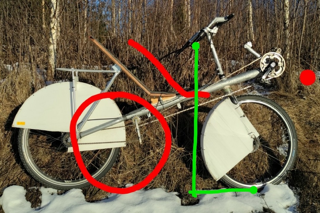

Tällä pyörällä on paljon tarkempi ohjaaminen mahdollista kuin MBB:llä, ja vaikka en talvella ole kokeillut MBB:tä, taidan poissulkea sen talvipyörästä. Ennakkoluuloja :roll:
Kuvan pyörän painopiste tulisi aika korkealle ja lähelle eturenkaan maakosketuspistettä. Pito ylämäissä takavetoisena ehkä riittää, mutta kippaako tämä eteenpäin jarrutuksessa? Ehkä helpointa olisi vain tehdä täysin sama geometria kuin nykyisessä pyörässä, ehkä vähän loivemmalla nojakulmalla. Tai ideoida lennosta säädettävää nojakulmaa, kuten nykyisten maastopystärien säädettävät satulatolpat.
Hyvin lyhyt akseliväli voi tosiaan keinuttaa liikaa, varsinkin läskirenkailla.
En varsinaisesti tiedä, miksei läskivannetta voisi pinnata normaalille navalle, mutta nyt löytyy valmiit läskikiekot, joten niiden ehdoilla rakennettaisiin.

Polkumies kirjoitti: 19 Helmi 2023, 09:09
…mutta kippaako tämä eteenpäin jarrutuksessa?
Kippaa, eikä se ole yhtään kivaa. Flevolla oli kyynärpäät ruvella koko ajan, ennen kuin siirsin eturengasta eteenpäin.

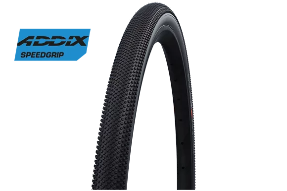

Wacky kirjoitti: 07 Maalis 2023, 07:01
Schwalbe G-One allround 70-584
https://www.schwalbe.com/en/tour-reader ... e-allround
Kiva kananlihakuvio. :D
Onko nuo sinulla sisärenkaattomana, vaiko perinteisesti sisäkumeilla?
Viestit: 4180

Mahtavaa. Uus lempparirengas tulevaan soranojapyörääni. 70-584 on just mieleinen koko. Pärjää vielä normaalivanteilla, mutta on kuitenkin ilmatilaa. No nyt ku on rengas speksattu, niin vois alkaa piirtelemään runkoa.

Tämän pyörän vanteet taitavat olla sisäleveydeltään 21mm. Nykyiset 50mm leveät kumitkin epäilyttivät hieman näin kapealla vanteella. 70mm on ehkä liikaa?
Riittääkö pito jäällä? Onko tullut sepeli läpi?
